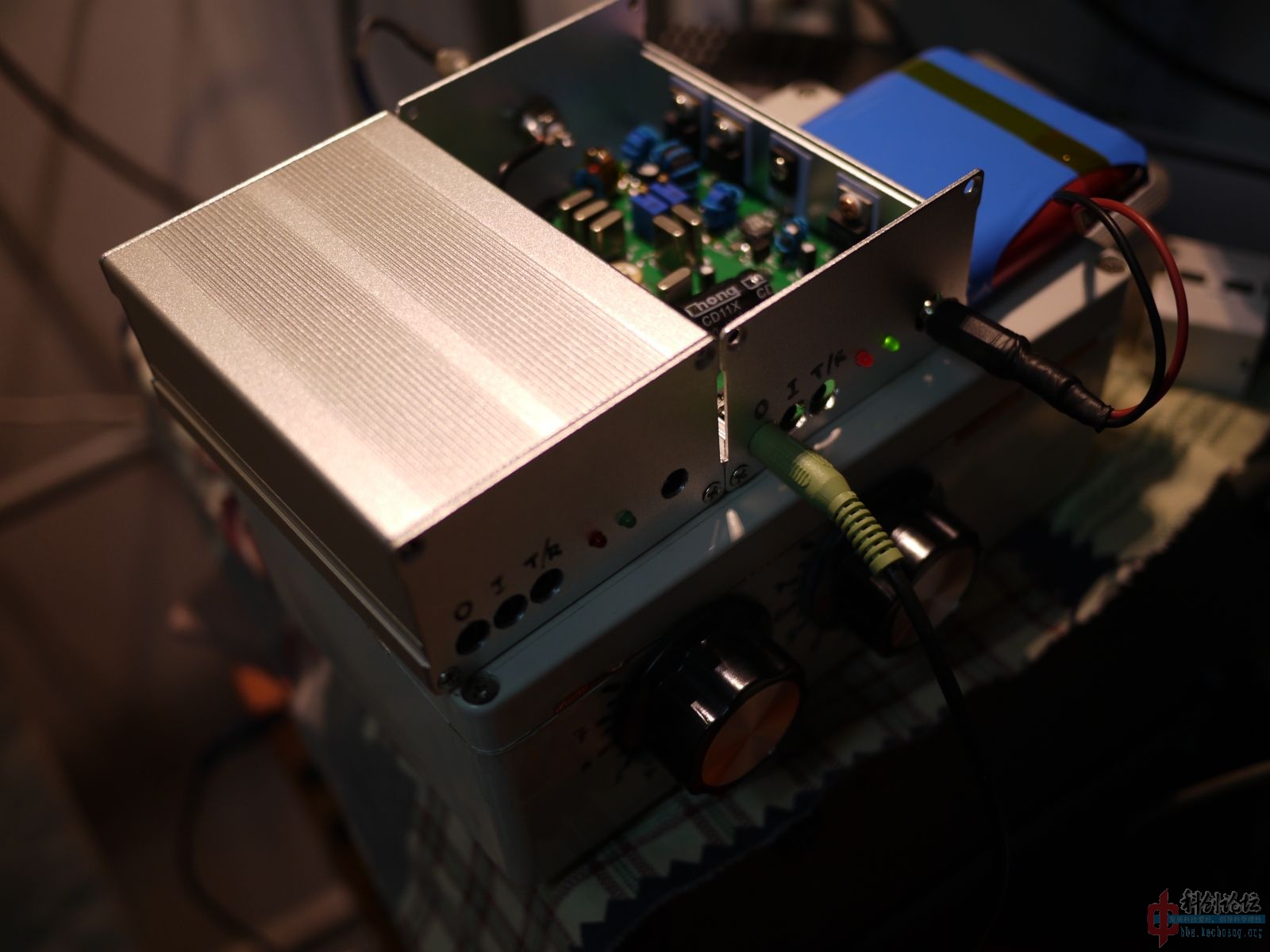

总体架构跟NN1G的"Warbler"类似, 每个模块都重新设计以便在不降低指标的前提下使用国内常见的山寨元器件和高损耗的磁环.
发射和接收使用一个74HC4053混频, 功率级用2SD882推动, 两个IRF510推挽, 用传输线变压器耦合输出.
发射功率5W时各次谐波小于-50dB, IMD3<-30dB.
手头的衰减器不够用, 接收灵敏度没测. 根据抄收结果(我这儿晚上偶尔能抄到俄国电台在3580附近出没), 跟IC-R71E在一个量级. PSK358_1.0_back.jpg

很漂亮,摄影技术也好。我用感光法搞过。80米的信号还是少了点,还有就是天线难弄,发出去费劲。

很漂亮的,外壳也很精美的,支持哈。[s:274]

铝壳当散热片用。

体会是IRF510在输出功率不大频率也不太高的时候还是可以一用的, 就是静态电流要稍微大一点(几十mA每管), 推挽的两管最好再配个对. 毕竟这玩意是当开关设计的, 线性区域的特性不太保证, 尤其是刚开通的那一段地方线性差.
电源电压从14V(四节锂离子电池)提高到24V的时候, 功率能输出10W而指标没有太明显的降低. 再大没试, 因为当散热片用的机壳散热性能有限, 输出的耦合电容耐压也不够高.
场效应管最大的好处是温度变高之后输出功率会降低, 这样工作时间长了不容易烧管, 如果对输出功率的温度系数要求不高的话不像双极型晶体管需要温度补偿.

嗯在不远不近, 超短波够不着, 40m和以上波段有越距的情况下最有用, 一方或者双方在山沟里的时候尤其有用... 苹果和ANDROID都有PSK31软件好像?
悄悄地说北京这边拿自制机器去验机的太少了... 这个玩意儿理论上说应该能通过验机, 但是北京验机太贵了, 要100块钱... 要是验自制设备不要钱的话我倒是很乐意拿去验一下 [s:178]
原版机器元件确实不难找, 不过有这么几点改进余地: 1. 用NE602做混频. 虽然这玩意对这种单频点窄带收发信机最合适了, 但是3580kHz用NE602有点大材小用了; 2. 用普通变压器耦合输出, 用阿米东的43料磁环出4W, 换成体积大一些相对磁导率三四百的国产磁环立马就变成高频加热了; 3. 收发切换控制电路有点复杂... 所以就重新设计了一下.
