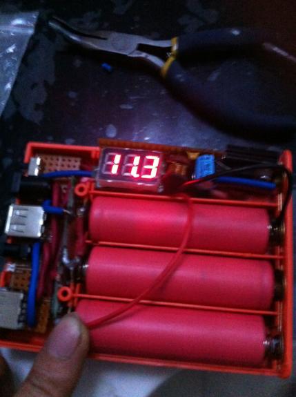

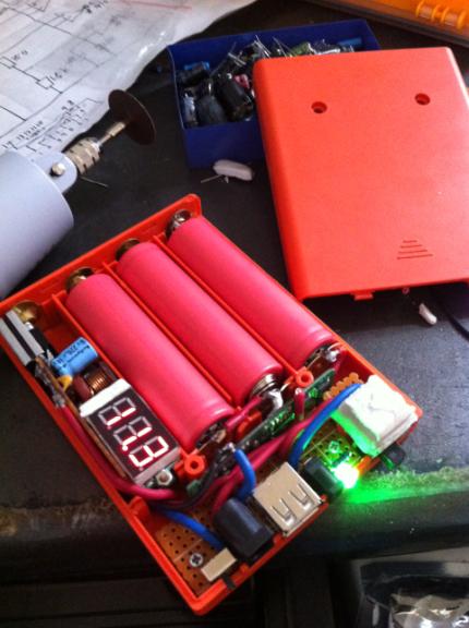

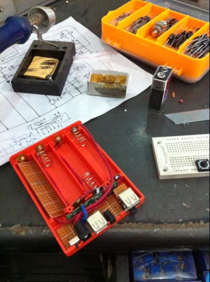

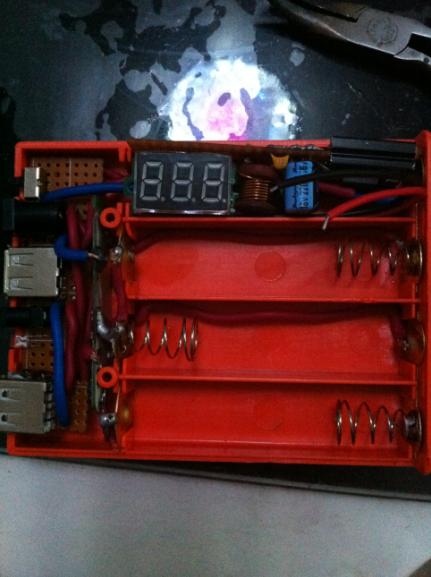

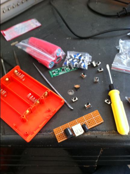

最近买了点材料做了个充电宝~~感觉怎么都比成品便宜~于是就动手了。
材料:1、三洋浅蓝环18650电池3只~                   75元
           2、4节电池盒一个~~                                   8元
           3、充放电管理板一个                                14元
           4、电压表一块                                             6元

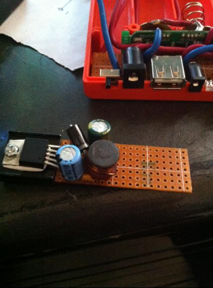

           5、lm2596一只   5V的                                 2元
           6、板子的其他元件都拆的,再加洞洞板最多3元
总计108元~~~容量7800mA/h 3A输出
ps:锂电池保护板准备自己做来着,结果都贴片~然后就放弃了。
        电池采用串联方式,主要准备用充电口当做电源~以后还能干点别的~~~[s:274]
其实我准备用1W的~结果实在没地方了。。

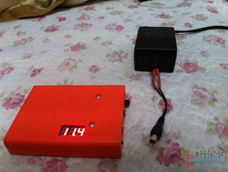

充电器是工业级的12V1.5A的~~然后稍微修改把电压提高到12.8V。
由于是前几天完成的~所以使用还不完全。
7800mA电池充满2次爱疯死,一次9100,一次psp。效率在80%左右。
同时冲2个爱疯死时散热片部位温度在40度以下。2A输出感觉没问题。3A的没有试过。
充电时间和使用充电器时间几乎一样。
充电宝充电时间大约3小时,除了充电器,没有任何发热现象。充电电压稳定在12.8V。
过冲保护似乎没动作- -!
由于是第一次用,可能电池没有激活~~不过希望效率可以到87%。
睡觉去了- -!

LZ啊。。锂电串联后充电是需要平衡充的啊。。。。。直充电池貌似会BOOM。。。
苦丁茶
11年6个月前 IP:未同步
505766
这电池爆炸威力可不小哦
irfp250
11年6个月前 IP:未同步
505768
[s:275] 多节电池充电要平衡充的。。。。不然就核爆。。看看我的: https://www.kechuang.org/t/54749

我记得浅蓝的只有2200mA/h吧
justinpiggy
2013-03-08
浅蓝头为2600mAh...
915903072
11年6个月前 IP:未同步
505778
楼主电池图片看不清,三洋18650  2600的和2400的长得很像的
楼主对比下是不是被坑了

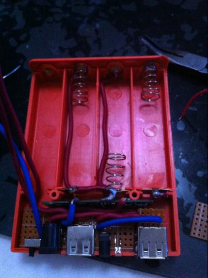

这种电池充电达到2a电池不能用弹簧只能焊接在线路板上

引用第2楼wenrui于2013-03-08 08:18发表的  :
电源管理板就是做这个的,充放一体

买的就是浅蓝的~~已经对比过了~~
那个充电管理板是串联充电的~~说是3节电池分开管理。。分别有4跟线跟电池的正负极和连接处相连的~
