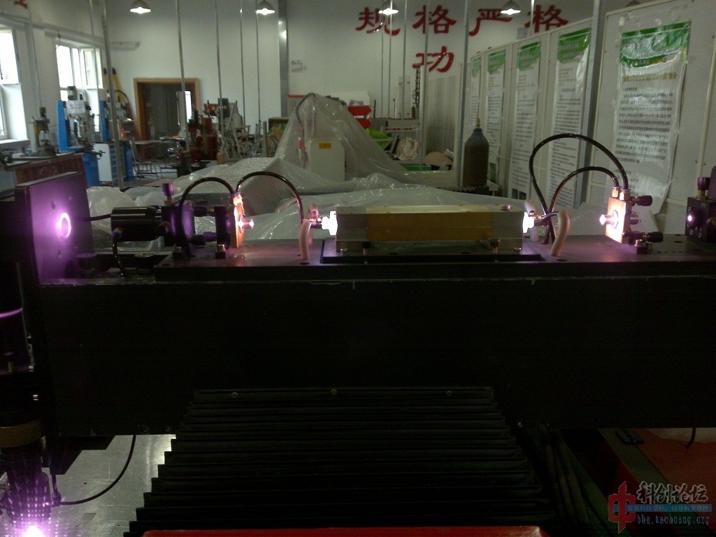

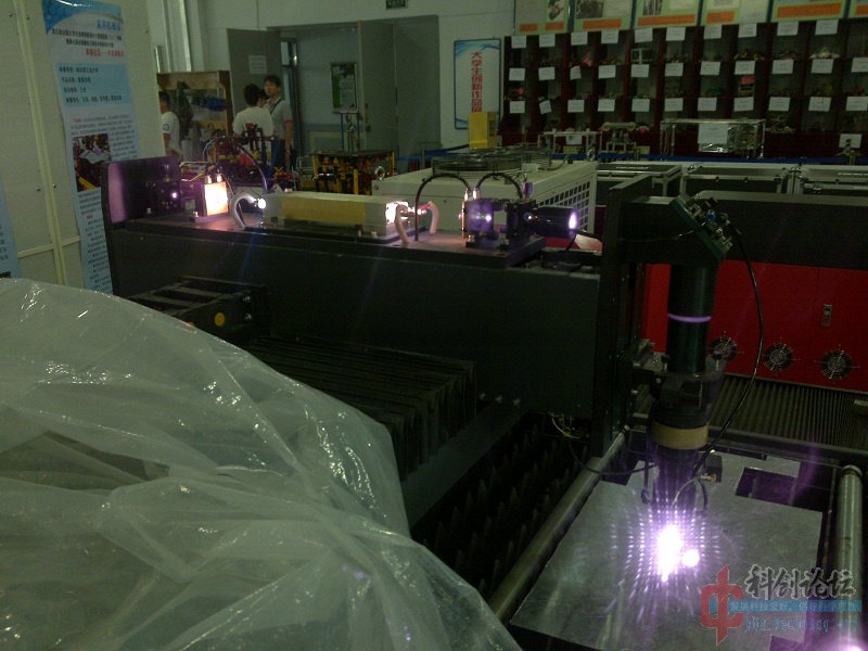

实验室的金属切割机的激光器的里面
氙灯又烧一根。于是王老板拆开来换。
最近很期待那个兆瓦激光器的101教程啊
这是以前拍的,好像以前发过?
今天拍的,反射腔&YAG棒子
反射腔的另一半&氙灯
换完氙灯后依然不好使,激光一开直接跳闸,在机柜里猫了一下午打了一下午电话也没个结果,电话那边叫我换两个50W的电阻,明天还得折腾,烦屎了

切木头。。。。WITH PULSED YAG...........楼主想象力丰富阿
上一些储能部分的照片吧 少见这种小机子不用连续氪灯的 电容用料估计很猛。平均功率多少呀 60W?

话说,,,激光切割金属材料的话,,要不要考虑金属表面反射出来的光线的问题,,会不会造成伤害什么的···
RodTech
11年1个月前 IP:未同步
517070
不错又是一个低压长脉冲提高炸灯阀值的例子,值得爱好者采用。eg:800J@2000v恰好爆炸,3500J@450V正常工作(同样的电流上升速度,不是同样的电流上升时间)。
xxholic
11年1个月前 IP:未同步
517114
引用第20楼灬小猫于2013-04-18 08:42发表的  :
激光不能切割金属吧?那应该是等离子切割机?
sjh741929713
11年1个月前 IP:未同步
517565
回 22楼(xxholic) 的帖子
激光不能切割金属??这还真是第一次听见。。。。。。。
newtypesf
11年1个月前 IP:未同步
521951
口水一番先 另外激光可以切割金属,不过按照波长来,不同的物质吸收率不同,二氧化碳激光用来切割金属就不如同功率的YAG激光效果好。

楼主!我想问一下从图片上看YAG棒和氙灯外面都有个玻璃管套住对吗???然后冷却水冷却哪个地方???是用来冷却反射腔还是冷却YAG和氙灯????YAG和氙灯的距离是多少????能不能画个示意图
鳯仙
11年1个月前 IP:未同步
521996
Re:回 楼主(10班陈大葱22号) 的帖子
引用第25楼飘飘飘于2013-05-03 16:26发表的 回 楼主(10班陈大葱22号) 的帖子 :
套管是隔紫外线的 YAG如果紫外线照射厉害 效率会下降
我手头有个水冷腔体 是同时水冷YAG和灯光的
