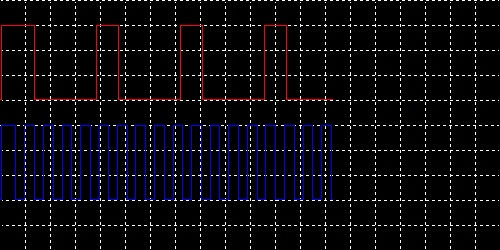

yy个555的sstc驱动...........
xinsstcccc-1368278798191.jpeg 左上角的555是灭弧,,左下角的555为信号发生,右边555综合两种信号...

回 1楼(打不死的小超) 的帖子
下面的是驱动信号,,加上tc4425上GDT推半桥应该可行吧.....

LZ这个图可以简化的呢。两片555就好了嘛。
其中555的四脚灌入灭弧信号。这里我用输入方波信号代替另一片NE555产生的信号。所以看起来只用了一个Ne555.
然后还可以在555的2脚前加个电压比较器,对槽路电流(如果槽路谐振,不谐振可无视之)进行跟踪,这样就可以实现追频,从而达到软开关。

ne556              同科

回 3楼(奇侠) 的帖子
受教了!!!
