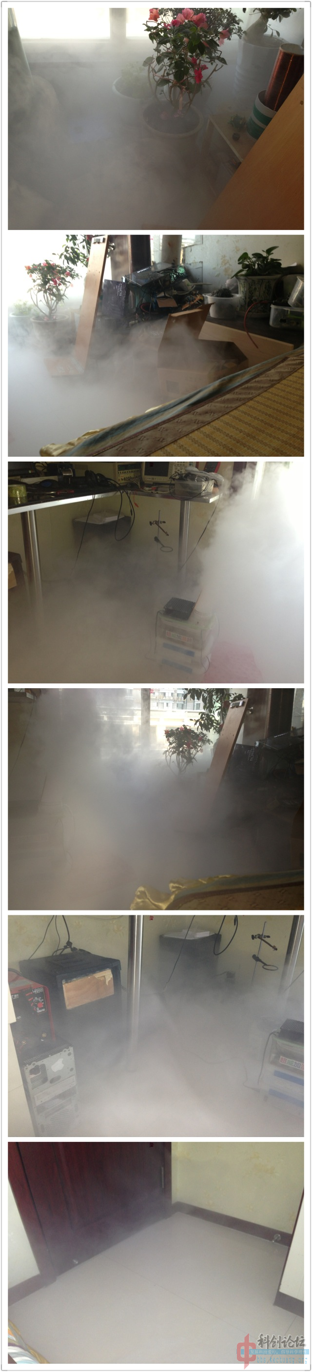

主体采用三个保鲜盒制作(保鲜盒这玩意很好用的,适合许多DIY的外壳...),最下面一个是电路部分,中间的是水箱和水泵,上面的就是雾化室和风扇了
用12个20mm的雾化头做阵列,电源是24V15A的开关电源,改成18v-30v连续可调,用来调节雾量.风扇是220v的工频风机,用给台灯调光的小电路板来调速,挺好用
输入功率最大达到380W,输入雾化头阵列的功率最大有240W,这玩意消耗水很快,那个水箱有点小了~~
自动上水的原理就是用两根导线放在水面上合适的高度检测电阻变化,电阻大就开启水泵直到电阻变小(水位达到设定值)

另外还可以在家制造大雾景观...
