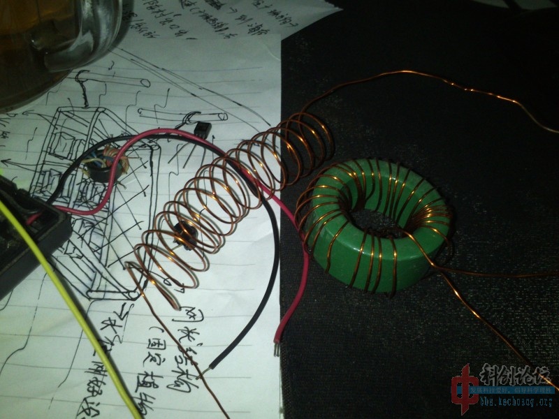

由于近期学学天文,有空去观星,懒得带一堆东西...于是= =
不说了,上图~
[upload=7]
效果~
一开始用两个...电感..其实一个是TC的磁环反馈...
后来发现不能一直亮,索性拿上TC的GDT来了= =
电路很简单,就电感,8050,LED,一个1.5V电池...

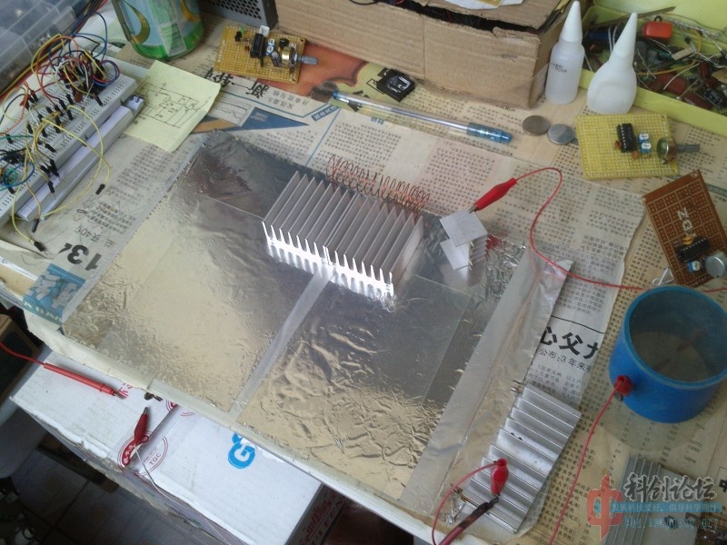

顺便问个问题...氮分子激光器老不成功= =
放电的那俩散热器感觉像打火器一样...而且不是一长条的电晕的感觉..

A和B是电感,C是LED

请叫boost升压  谢谢合作
lread
10年10个月前 IP:未同步
558715
交流可以互感,直流高频脉冲会互感吗?单管自激电流波形的负半周怎么来的?难道过程有中断吗

电路有些问题 输入电压高了就会烧
另外磁芯用的太大了 一会我做个给鼠标供电

我现在已经用一个超小的电感做了个超小的封装在小手电里了,1.5V供电LED而已.

看来我用的电感也大了,找个小的ing
