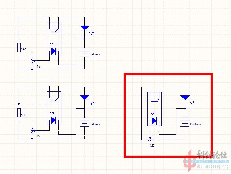

这个电路是在一个主板维修基地看到的,感觉非常不错,因为目前开关电源也是需要光耦的,我画了3个电路方案,红框方案建议有小阻值大功率电阻的尝试 因为发热会很大

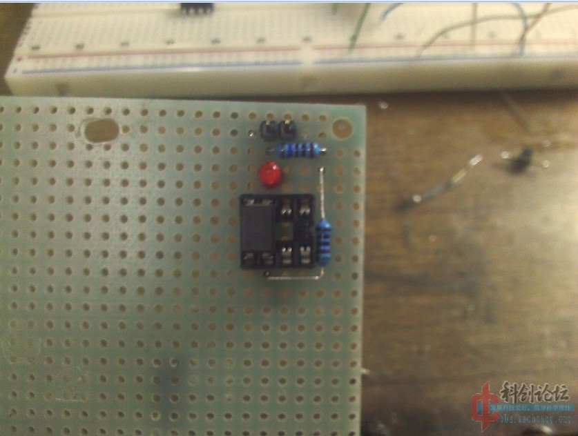

材料:
洞洞版
1K电阻
560电阻
4脚IC座
LED发光二极管
排针(Cr2032电池也可以)
用排针或者开关可以改装两用 测量4角和6脚都可以

左上是 适用常见的光耦 如PC817非常常见 用途广泛
左下是 适用常见的6脚光耦

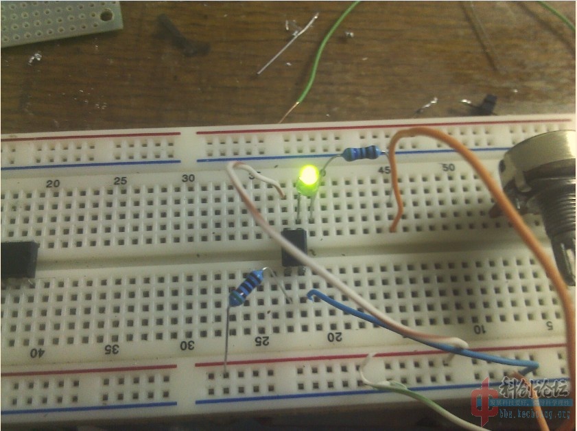

红框方案是无意间想出来的, 试验了一下 可调电阻发热非常大,
面包板试验电路  光耦是PC817   光耦输入限流是 510  输出限流是560   VCC是 USB 5V 500mA
还没有剪裁板子  很小   我这个都是 正极直接接入光耦,限流都接在负极,和电路图不一样
背面电路 没走多少线
