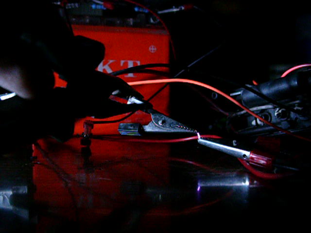

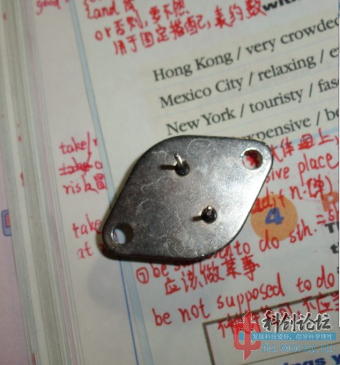

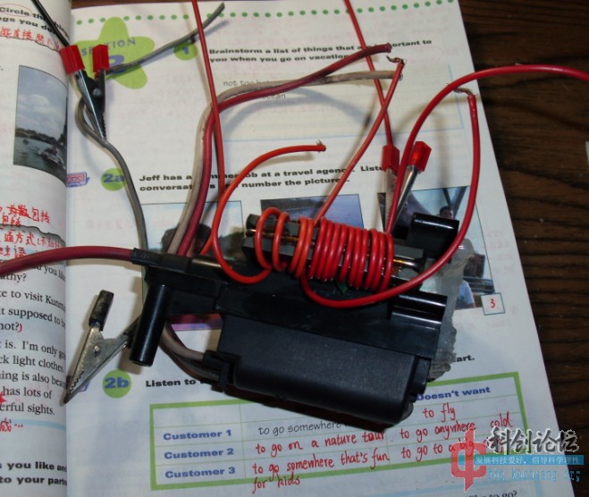

想做一台小的特斯拉线圈,可是一直是纸上谈兵,攀枝花市卖电子元件的目前只发现过一家,东西很不全。想做zvs二极管和场管都找不到,网购邮费太贵,于是先做了个单管自激,三极管2n3055,240Ω两串两并,4个100Ω并联,高压包绕线:4圈和十圈,请各位高手点评,是否还可改进[s:284]

         每次看到大铁壳三级管都很亲切,不错呀,就是效率低点。还是推挽的zvs效率高。

为什么我的单管初级20匝反馈8匝,次级1000左右,4.5V(3节南孚)供电然后用万用表测次级输出竟然达到1980V..难道是万用表坏了么..

我不是接的高压包,是自己绕的线圈...
