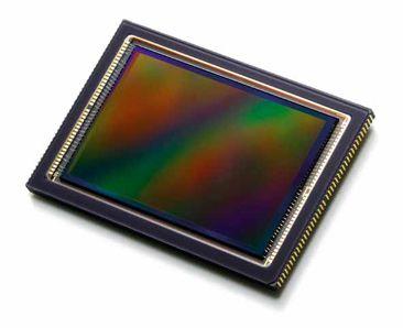

感觉单反比较贵,特别是高端货,于是想到一个解决方案,不知是否可行,有些话可能不太专业,希望大神们多多包涵[s:12]
       单反整机比较贵,那就买单反的配件CMOS和同机型驱动电路(整机中高精度机械,光学部件及销售商利润是占售价相当比重的)
直接在CMOS后贴高质量半导体制冷片,可以冷却到零下30多度,外边做好防震防水的外壳,必要时在裸露线外涂胶防水凝结,镜筒封闭除湿(可用硅胶干燥剂,开放式反射镜筒吹干燥空气还是盖上玻璃片后再除湿或单独做封闭式目镜筒我还没想好)
        然后组装并用笔记本控制拍摄
        对于CMOS资料,不必纠结,因为驱动电路是同机型的,相当于搞了配件自己装一个简易相机,东西都是现成的。电路板可分为主板,电源管理电路,卡槽,闪光电路,USB等,也有集成在一起的,现在都是模块化,主板,电源是必须的。哪些电路是必须的,可以自己试着配,反正就几百块,想少走弯路就找维修人员咨询一下,哪怕人家不愿意就掏二三百“买来相关技术”,想必发烧友们是不怕这样的麻烦吧。固件及pc端驱动官网有。我这样想的原因是因为看到有人拆了单反,加了个铜片,而制冷片却在机身外,降温效果很有限,搞不好损了整机就悲催了。另外,相比与搞一个一万多的机器,这样的制冷CMOS毕竟加起来两千多一点(淘宝价,尼康D700的CMOS加主板),比较新的也不过三千多,中间差价足够搞一个性能比较优秀的望远镜或镜头了。想再搞些高端配件就在维修人员那里弄,淘宝上一些零件商也会帮着找或代购!
        而我现在最大困难是没钱,没钱就啥也做不了,也折腾不起。过一段时间钱够了肯定会试一试的!
好处:成本低,不受相机内狭小空间限制自由改造,温度更低
缺点:不能用于日常摄影

组装的除湿和高度无尘是个大问题。。另外加了制冷片有什么特别的作用么

有没有办法在外部降温以达到同样效果。。

cmos都是各个产家自己生产的,datasheet又不会提供,什么外围驱动电路压根就没有。

呵呵,同一机型的原件有那么麻烦么?有水货拆机货旧货滴!零件商,维修商都能搞到的。拆机货也能用,还有二手机,快门达极限超极限但电子部分还能用的,淘宝上有,廉价,可以砍价,这些货改造最有希望,如果排线连接可以费些事加长,将感光元件移出机身,感光元件直接插在主板上的也能焊线,毕竟触点比较大。还有,维修人员换主板,换感光元件等也是直接装上去的,总不至于换个零件也要刷固件,所以在维修人员那里搞还是很有希望的,还能得到些技术支持。另外我也没说过自己另外弄个电路驱动呀。外围电路除了主板,电源板,储存板,还有哪些是必须的,就得试和问,通电后pc端软件(必须是破解版的)可以直接识别控制,至少官方教程没说还要在相机操作界面进行设置。做这个比较关键的是要有一定经济实力,乐于DIY去折腾,有兴趣,不然这里面任何一个问题都会让你前功尽弃。而我现在就是那种没钱还爱瞎折腾的,做小的还行,做大的实在是负担不起。最后,目前我见过的几款供爱好者的制冷感光元件尺寸,像素还不理想,虽然对天文摄影做了优化,但对比中高端相机还比较吃力。不过要怎么做,还是看自己喜好和自身条件。

先搞清楚噪音到底是哪里来的吧。
除了CMOS,后面的VGA和ADC,都产生噪音。可以先从容易处理的东西上着手降噪。

算法和各种处理很重要,我在手机相机上体验过,但总的来说我还是了解不太多,我的想法是既然是针对成品做的,那么厂家考虑到一台相机画质时,噪点控制也是针对这个相机的特性,硬件做了最优或比较好的处理,那么拿来用时,这方面就能不过多考虑了。至于降温,我在牧夫上见过有人做制冷,CMOS降了约25度(温度6.9度,上边一个回复中说降5度是记错了),出来的相片噪点完全不在一个级别了,所以,降温好做,可优先考虑。我这个方案的问题可能会是:哪些原件不能去还未知,原件缺失导致系统检测不到而不能运行或运行不正常的具体情况也未知,线的加长有无不利影响也未知,预算也是大问题。

25度这个也是半导体制冷片做到的?貌似半导体制冷片降温效果有限吧==难道那个人上了液氮大炮么= =

冷端零下六七度,好制冷片单片可轻易达到零下30多度

呃,电路是容易,但他有n多线啊,根本不知道他那根线是什么用的,
