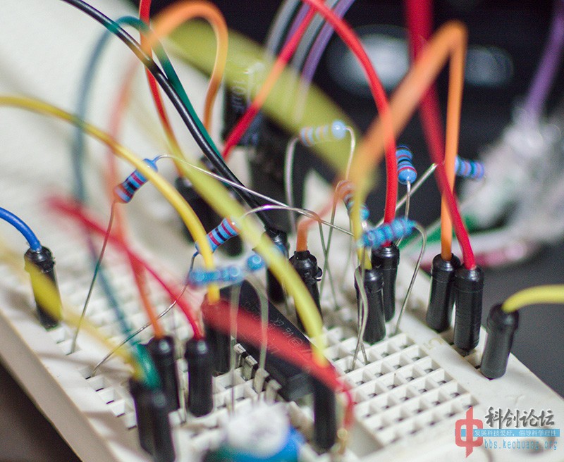

使用一个来路不明(标ST,谁知道)的LM324N.

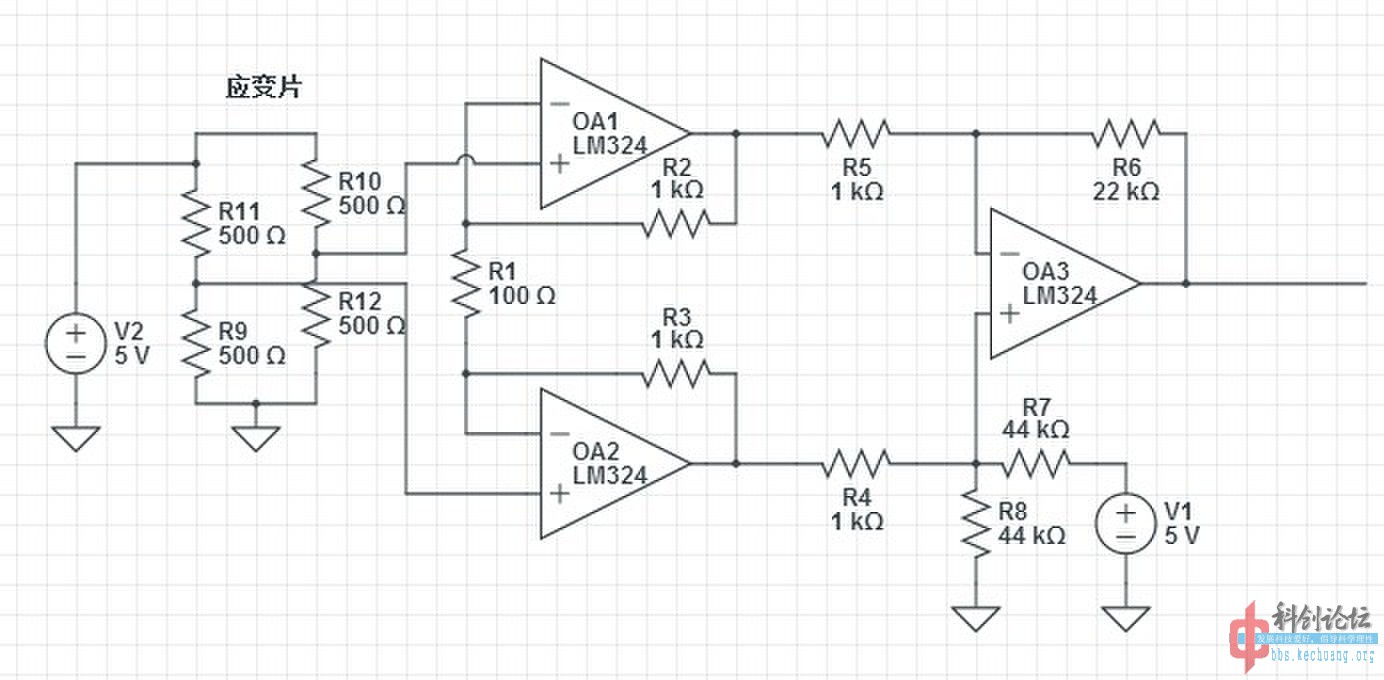

电路图:
网上的图给的是双电源的,按照网上的图,第三个运放正向输入端应该接22kΩ到地,在这里因为是单电源,所以接了44k到地和44k到电源。模电高手给看看,这样接对不对?
Avg=462
示波器的图就不上了,我将1kg的力加在20kg量程、2mV/V灵敏度的应变片上,在5V供电下,输出电压变化应该为
1kg/20kg*2mV/V*5V*462=231mV
实际示波器显示输出电压变化也在200mV上下,任务完成。调小R1(R1是一个电位器)使增益增大到1000~2000左右,噪声水平没有明显变化(我用的LM2596电源噪声比较大,运放的噪声相比之下几乎等于没有)。啊对了,输出是没有加RC网络滤波的。。
