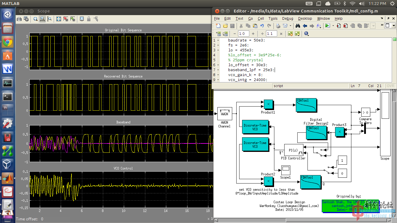

任何调制都可以认为是将基带数据与载波信号作一定规律的运算,那么只要在接收端恢复出原始的载波信号,就能够通过逆运算解码出基带数据
输入信号:BPSK 50kbps
采样率:2MHz
载波频率:455kHz
VCO初始频率:485kHz
VCO初始相位:+90度
IQ滤波器带宽:25k
环路滤波器带宽:50kHz
VCO相位增益:25E+3 * (2pi rad/s) / V
相位PID控制器参数(Ts=0.5us):
P=8,I*Ts=0.096
锁定时间:800us(P>99%)
+100

nhlijiaming 发表于 2013-11-9 17:14
看图貌似环路滤波器没有接入?这样把频率2倍于载波的高频分量输入到PID不会干扰的吗
另外如何判断环路相 ...
1:是有干扰的,不过问题不大,接入一个通带大于基带带宽的滤波器也可以
2:当相位误差始终是小数值时说明已经锁定
PS:只需要粗略锁定就可以了,一旦接收到一个或者几个正确的符号,就可以把(理想符号-实际符号)得到的结果,作为相位和幅度误差信号,送入VCO/AGC
