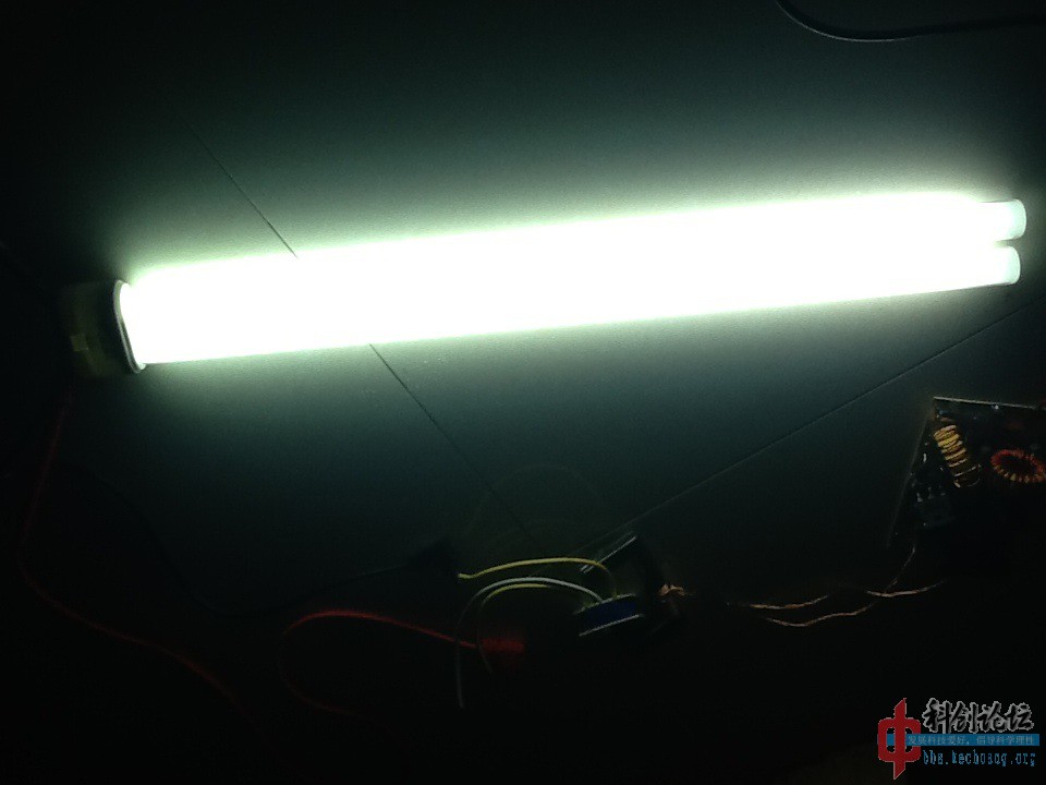

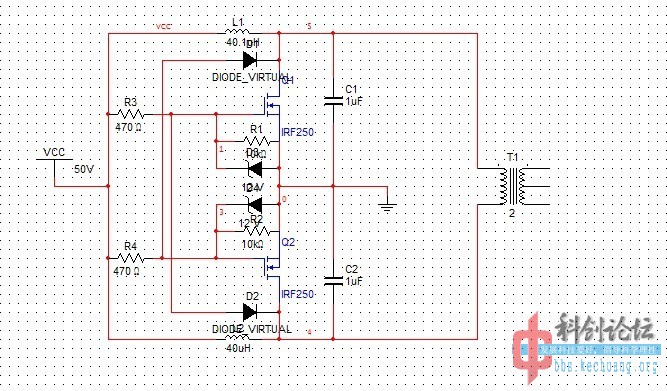

做了无抽头的双管自激零电压关断电路,电感怎么如此烫手?谐振电容两个0.33uF并联,两只IRF260,UF4007,12V稳压二极管......管子不加散热片只是略热,电感从ATX上拆的功率因素校正电感,粗线绕25T,工作时烫手了! image.jpg

这样玩有问题吗?灯亮爆了,甚至觉得超功率了,高压包磁芯也烫手了。初级,4股漆包线拧成麻花壮在高压包磁芯上绕10T,次级双6V8W变压器的初级绕组。两根6V线输出到36W灯,中间0V线不管它。然后,电感巨热[s:10] image.jpg

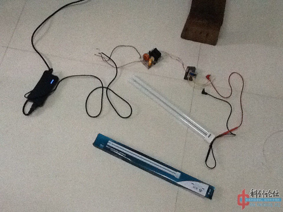

655429
这个电路有个缺点,就是没有负载的情况下,(比如高压包),这两个电感刘相当于负载,构成了一个感应加热,而电感的铁心成了被加热的工件,所以会很烫,所以,两个电感应该用磁芯,并且在两个线圈之前,再加个铁心电感,这样才不会破坏zvs的合理性

655906

837191
电感量小了吧,一般100UH,你用了40UH
还有一种可能是电感磁饱和了,铁硅铝的电感不容易饱和
