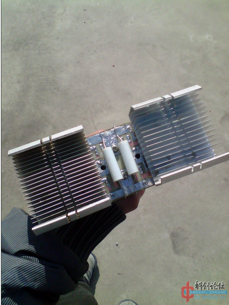

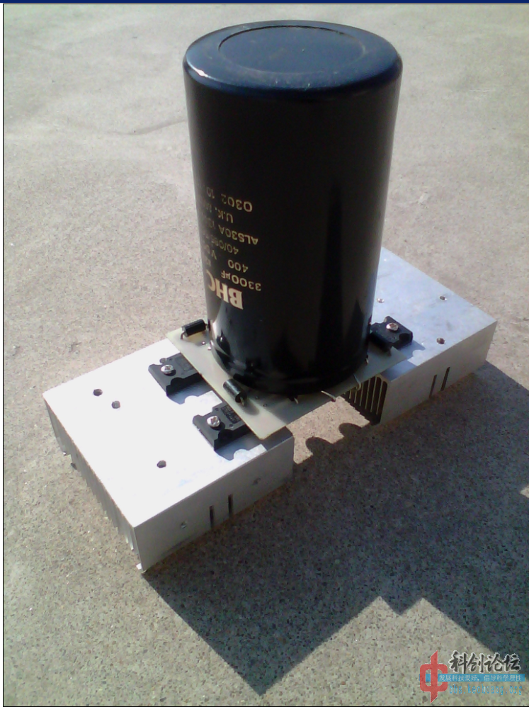

准备玩玩pllsstc,,撸个全桥先.....
QQ截图20140122110821.png QQ截图20140122110834.png 460全桥,吸收电容用的天明0.1UF2000V.....

由于输出的两根线还没拧上,吸收电容的位置暂时还没定,先挂在上面了.....

噗,奇葩的全桥,,,话说GDT哪去了?总觉得有些地方得改进,你光光母线吸收有啥用,加个单元吸收吧,母线吸收0.1UF不够,最好3uf+,单元吸收0.1uf足够!

qht888 发表于 2014-1-22 12:32
噗,奇葩的全桥,,,话说GDT哪去了?总觉得有些地方得改进,你光光母线吸收有啥用,加个单元吸收吧,母 ...
GDT估计外接吧。。
单元你妹夫...管子又不是砖哪来的单元....

664676
怎么不可以加了。。加了对管子好。。

qht888 发表于 2014-1-22 20:43
怎么不可以加了。。加了对管子好。。
加了对管子不好???强总你撸多了吧...
理解错误,+了单元吸收,相当于保护管自吧,不过该炸的时候还得炸。
