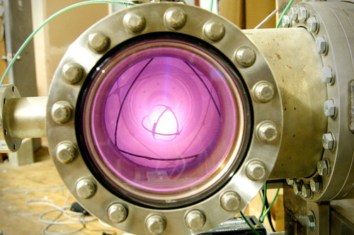

是由美国发明家菲洛·法恩斯沃思和罗泊特·赫舍发明的一种静电约束核聚变装置,是原理不同于托卡马克等磁约束的一种实验装置,主体是一个内部呈真空状态的大球,四面布置上电极,在里面有一个带高压静电的金属网格组成的小球,将氘离子导入其中,在静电的约束下,离子碰撞,发生聚变反应。
目前这种装置的输出功率远小于输入功率,所以还不能作为能源。

不是4千电子伏,每一个至少要35千电子伏,才能克服库伦势垒,而且必须精准对撞,才能实现聚变。
想要靠这种装置产生核聚变,实现克服库伦势垒,并完全精准对撞的概率几乎为0。
相当于两个人相距10公里,用射程不到1公里的手枪对射,两颗子弹正巧相撞的可能性。

射程足够,开枪的人很多,或一个人打出很多子弹,上百万颗子弹中也许有两颗子弹能撞上。
但是对于氘核来讲,比子弹更难撞上的原因是:质子之间有很强的库伦斥力,相距越近斥力越大,这个斥力将极大的改变两个在同一直线上试图相撞氘核的轨道,导致氘核精准对撞的概率更小。
至于网上说有很多人成功,我觉得和之前的瑟尔效应发电机一个性质。除非检测到该装置运行中有大量快中子或伽马射线产生,才能证明聚变了。

根据我在fusor论坛上看的,很多人都有用中子计...

视频和照片我看过好几个,那样的能量密度真的连紫外线都很难产生。就算真的用的是氘,也只是稀薄氘气的电晕放电而已,况且都电晕放电了,说明此时电压已经从几十千伏跌到几百伏了,怎么去克服35千伏的库伦势垒呢?就算达到35千伏电子伏特,怎么去保证精准对撞呢?托克马克用超导线圈产生磁场,都很难约束等离子体来提高精准对撞的概率。
对于动手实验,我一直很支持,有条件我也想试试看。只是对于这个实验,2pa泵和氘好比吃螃蟹的醋,超高压发生器和中子探测器才是蟹,如果能观察到明亮的中心也算没白忙。
话又说回来,这设备这点电压这点功率如果能产生核聚变的话,换成论坛里的特斯拉线圈作为它的高压发生器,都能产生反物质了。呵呵。

不是盖茨计数器,是盖革计数器,况且盖革计数器是测不到中子的。
如果真有中子和伽马射线,个人没有相应的防护设施早就死了。因此我死活不相信这设备能产生快中子,呵呵。
这个装置60年代就有了,如果真的能发生核聚变, 那么多国家的核物理学家何必舍近求远,去搞热核聚变呢?

额,不用真空泵和氘?那完全跟正常一样,我做过这个的电极,就是两层网格之间有点电晕,中间有些冲过头的电子而已
wangrui555
10年3个月前 IP:未同步
676401
石峻峰 发表于 2014-3-19 11:04
额,不用真空泵和氘?那完全跟正常一样,我做过这个的电极,就是两层网格之间有点电晕,中间有些冲过头的 ...
啊?你是不是正负极搞错了?应该是外层正极,里层负极的。核聚变是将氘的正离子,也就是质子夹带着中子向中心加速,你说中间有冲过头的电子,明显正负极搞错了吧。

就是氘被电离发出的光而以,哪有发生什么聚变的,普通的氘灯通电都会亮
