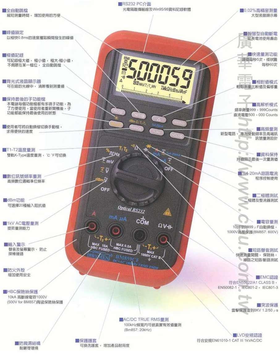

5. OI857/859 BM857/859
海洋仪器是仪器代理商,后涉足自有品牌制造,OI857/859就是ODM自台湾Brymen的5 4/5位高精度万用表,Brymen的型号为BM857/859。OI857具有0.03%基本直流精度,20kHz交流频响;OI859具有0.02%基本直流精度,100kHz交流频响。每秒高达60次的高速模拟条显示,具有峰值保持(peak hold)模式,及峰值偏差测量(CREST),10mS的电压跌落和>0.5uS的瞬态电压进行记录,并可选择带有时间戳,脉宽,最大值记录的250个可直接在万用表上浏览的记录模式,或者普通的60,000个数据记录模式。
尽管国内多有代理在出售,但GMC已停产了20系列的万用表,目前在售的最高精度是6位半的Metra Hit 30M。
