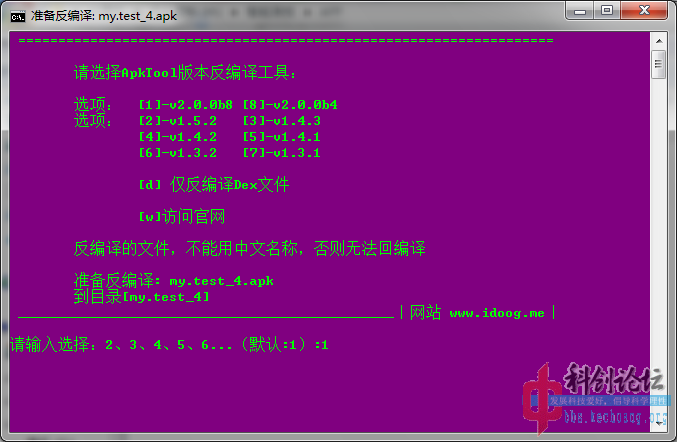

下载安装Apkdb_v1.8此乃神器,安装完后直接右键就能操作很方便哈。(需要.NET4.0和JAVA环境)
下载原始的APK文件,瞄准它点击右键,选择“使用APKDB反编译”
一般选择1,打个回车就行

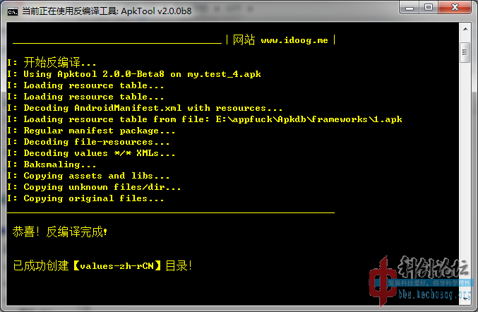

完成提示

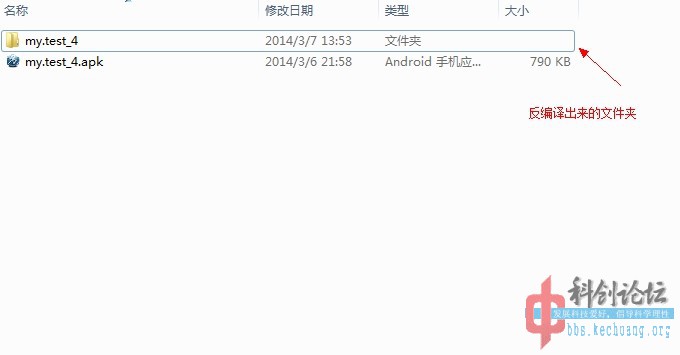

完成后会出现个文件夹
点进去,首先用到的是这两个文件夹
