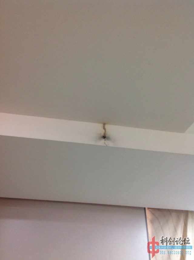

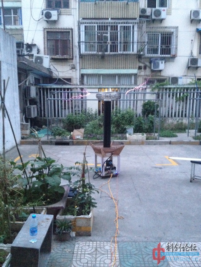

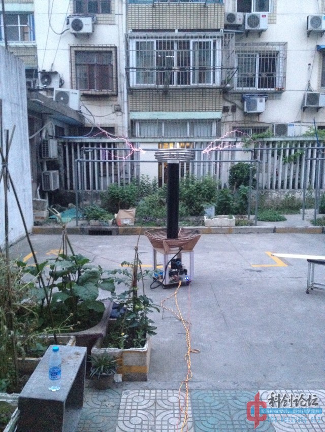

由于学校地方太小,所以昨天晚上把DR搬回家测试,在开放环境下测试,双向1米弧,单向1米5的弧,效果灰常的给力,我现在知道了,也许不合格的地线也是过流的罪魁祸首吧,昨天下午还把学校的天花板给弄坏了,说下功率,因为调压器功率限制,所以我先用调压器给电容充电,然后拔掉那个插头,直接上市电果然包里很多,市电下测了一下输入电流,为5A,可惜我的钳表,脑子坏了,用20A档去测几百安的电流,钳表为此牺牲,,,,, dianhu2.jpg dianhu.jpg 清晰可见的双向1米弧,为了跑长电弧,我过流设置在了650A,要玩就玩暴力范儿。

psb4GDUAG0Y.jpg 这就是我干的好是,直接上220V,结果,,,
