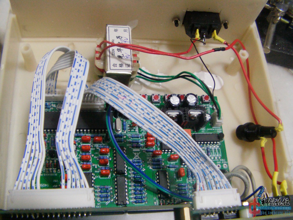

IMAG0076.jpg 里面概况。右边那一坨黑的是保险丝,爱加不加。电源随便你怎么固定,只要不掉就行了。我用的704.

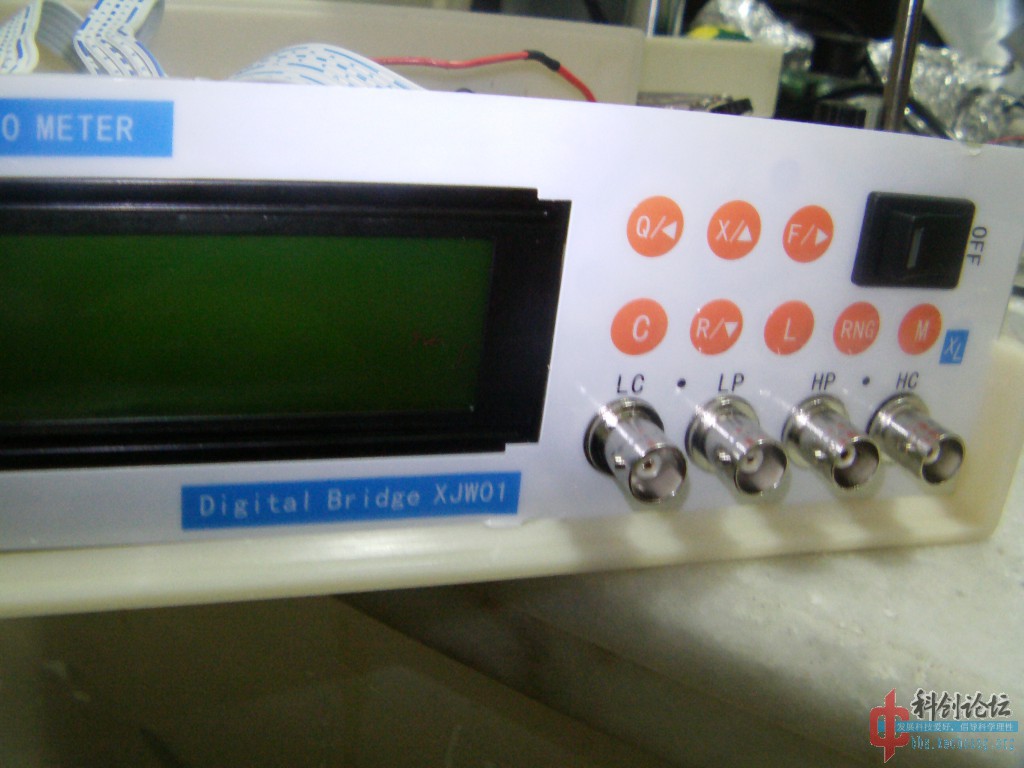

IMAG0082.jpg 这块面板是一块玻纤板和一张贴纸组成的。左边的显示器主板是用4个铜柱和正面背面共8颗螺丝固定的。右边的按键板要自己焊,记住不要焊反了,返工太麻烦。按键板的接口上面的两个空挡是朝上的。按键板是三个塑料柱、三个长螺丝和三个螺母固定的。

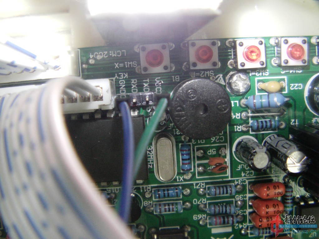

IMAG0077.jpg 显示屏和按键板安完以后,把接夹子的接口和开关固定上去,接口自带螺母。店家给了4根短的屏蔽线,各焊各的就行了。记得不要把屏蔽层和芯焊反了。开关有两个led的供电引脚,主板上有5v输出的针脚,串个1k电阻接上去就好了。然后就把主板用螺丝固定好。
IMAG0081.jpg led的vcc和地。

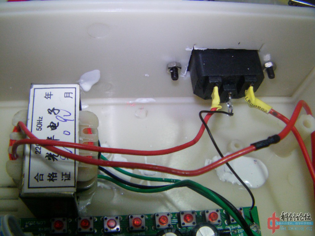

IMAG0079.jpg 背板上面有个大洞,把电源接口插进去,在旁边钻两个洞用螺丝固定。嫌麻烦的直接用胶吧。然后把变压器固定好,把输出直接插到主板上,输入把保险丝和开关串联起来,不要忘了热缩管。

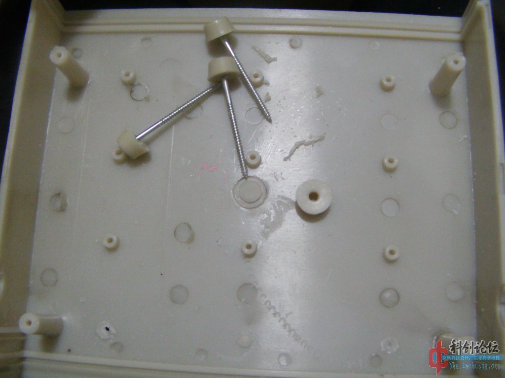

IMAG0083.jpg 这是顶板。有三个柱子要削掉,你看你怎么装,哪一面的下面是显示屏和按键板就把那下面的三个柱子削掉。我开始是用的台钻+钻头,你看看左边那个就知道结果了...然后我机智地把钻头换成了国产铣刀。

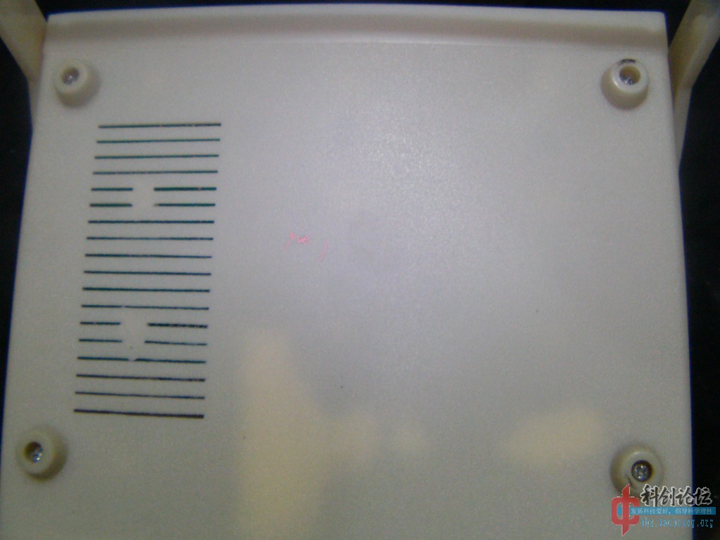

IMAG0084.jpg 底板的四角有螺丝孔,用特别长的螺丝把座脚和机箱固定。别忘了还有个架子。

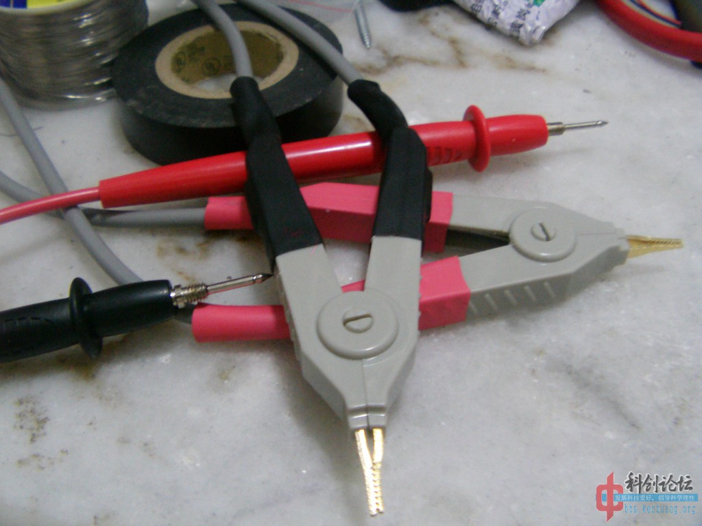

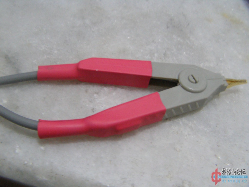

接下来是夹子,店家直接给我了一根长的,我自己夹成4段...
IMAG0086.jpg 这是接口结构。
IMAG0087.jpg 夹子由于里面有704所以...店家说如果不加胶可能会使用过久以后导致线芯断,所以下面是纯口述。
焊好接口,扭上。扭不紧的,所以不要白费力气了。将四根线接口弄好以后,按两根一起用一个细的热缩管套在一起然后加热固定。热缩管跟夹子放一起的。
把粗的热缩管分别套到4根线上面,不要加热。

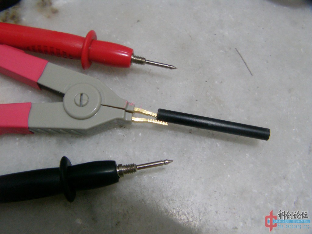

把夹子接线的地方翘起来。使劲翘,弹簧有点紧。记住不要让屏蔽层和接线的地方碰到了,结果大家都懂。还有小心不要让弹簧让两级导通了。
往接线的地方加胶,热熔胶啊704都行。把线上面粗的热缩管套到夹子上面,加热。
IMAG0088.jpg 测试两个夹子之间通不通,通了就要返工了。我中间夹的玻纤管。直接用万用表的通断功能就行。

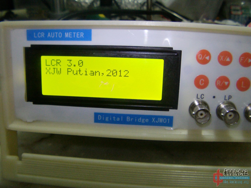

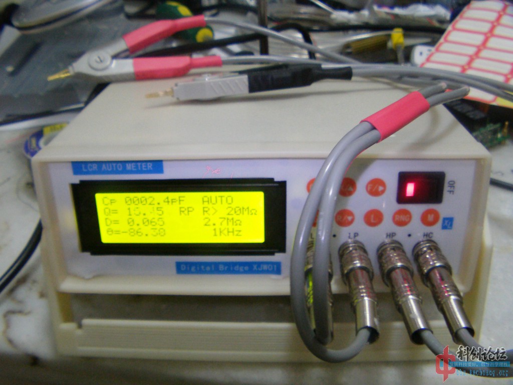

IMAG0090.jpg 接电开机。

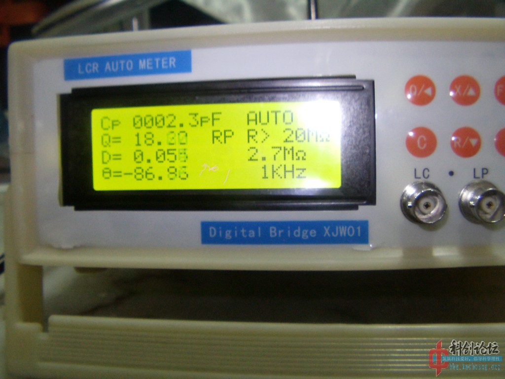

IMAG0091.jpg 不知道为什么什么都不接的时候会有那么几pf的电容显示。
IMAG0092.jpg 插上夹子,完成。

另外,塑料柱你可以用斜口钳,另外可以提供用塑料块金属箔电阻制作的电阻基准已经高精度薄膜电容,不过要等两天,因为还没送去标定

另外,塑料柱你可以用斜口钳,另外可以提供用塑料块金属箔电阻制作的电阻基准已经高精度薄膜电容,不过要等 ...
空间太小,斜口钳放不进去。
