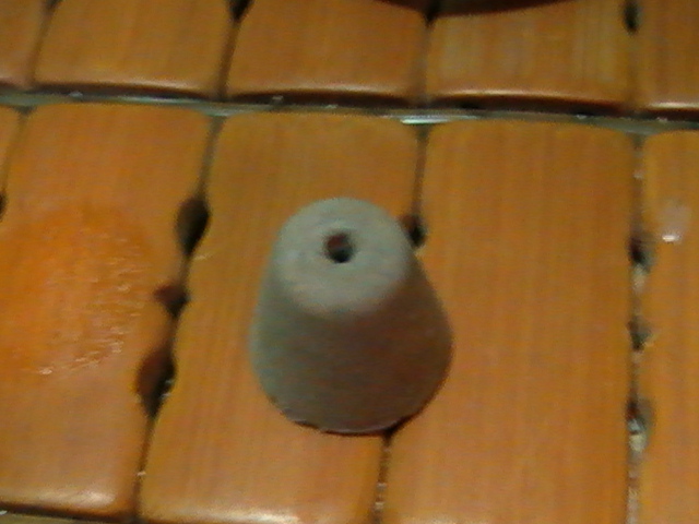

拉瓦尔喷口自制(勿喷)(新手)
日天2014/08/12喷气推进 IP:山西

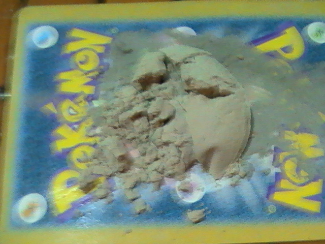

把堵漏王和水泥2:1配制(勿喷)
像素老差了

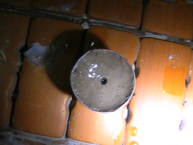

PIC_1789.jpg 模具(请勿喷)一个是灭火器喷口,另一个……
把配好的装入模具,加压(用手就行),拔出陀螺让粉在灭火器喷口上,然后加水(禁止加胶,自燃不退货)(慢点加水,适量),从中加个洞(用牙签)

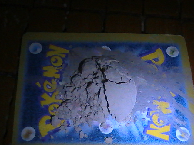

修下边,稍微干后,放入冰箱冷冻(热胀冷缩)小心,很脆。
几个小时后,拿出,口朝下,在一米高时,自由落体……(运气不好的话……)
所以得多做几个,够用好久。

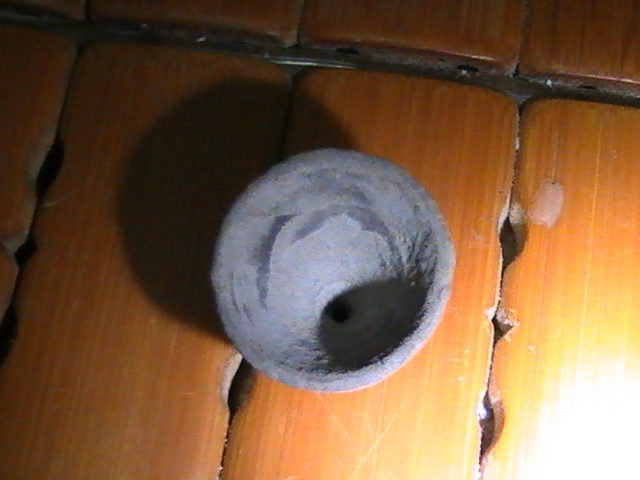

温度上来后,用水泥(别用堵漏王,干的太快)调溪,用手蘸溪水泥(别嫌脏,为了把裂缝抹平)

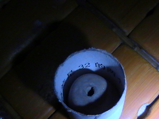

PIC_1788.jpg 做一个等大的纸筒,套入
再用堵漏王和水泥(同上)填实,导实,做形,加水,做洞

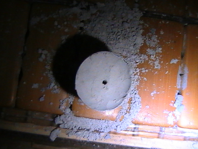

PIC_1792.jpg PIC_1793.jpg 干后,撕掉纸(如果是卷子的话,那就使劲斯)
再用溪水泥补缝,干后就行了。
累死了,用了一个多小时(给点分吧)

反正都压缩了,另一面角度太大照样会被堵(燃料残渣),还不好装管

只有半个拉喷

另半个拉喷也可以自己做

强度不错,就看堵头胶了

鼓励动手,但是你这个喷管扩张比太大,而且水泥会烧蚀,是没法用的。建议用陶土做后烧结,扩张比和扩张半角都得弄小,对于燃烧室压强2MPA的火箭来说,扩张比3就够了,扩张半角也不要大于15度。
