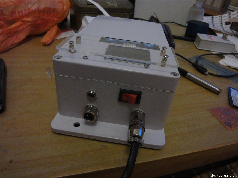

1.首先说明什么是库仑计也就是精密统计电路中电荷的计量装置。拥有极高的电流分辨率,可对极其微弱和变化范围巨大的电流进行积分。3.6库仑=1毫安时。所以统计电池的库仑,相当于极高精度的得到了电池的总容量和剩余容量。
2.为何要在移动电源上使用库仑计:靠电池电压“猜”电池容量会有个严重问题,因为电池电压会随负载变化,并且没电的电池放一会儿电压也会上升,所以“猜”到的容量精度相当低,经常出现还有X格电咋突然就没了,误人误事。
库仑计精密统计剩余电量,并用放电电流和温度修正,显示极高精度的百分比,完全避免“猜”错电量;因为库仑计就是极高精度的容量表,有效避免虚标容量的电池;由于设定参数超多(如截止电压,充电电压等)所以更加保护电池,使用次数更多,更智能。

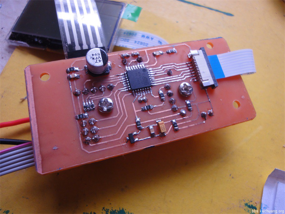

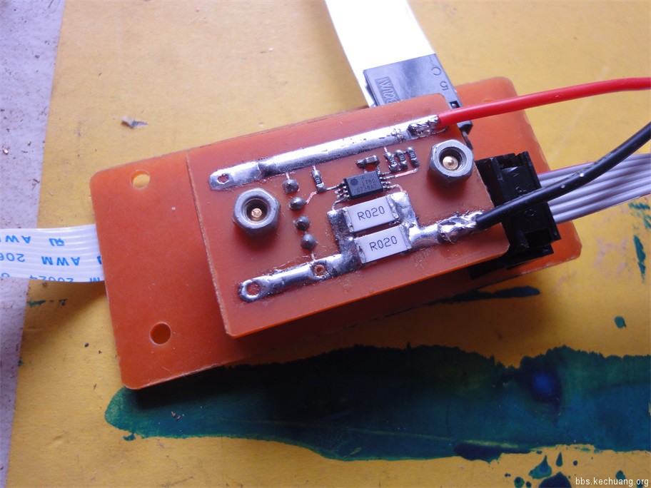

库仑计芯片采用美信的DS2780e+,主控芯片使用ATmega328P,电池保护电路电路采用DW01+的方案,
根据官方文档可知,DS2780内部自建电池模型,以温度和放电速率等因数建立含老化系数的电池模型,以正确估计电池的使用寿命

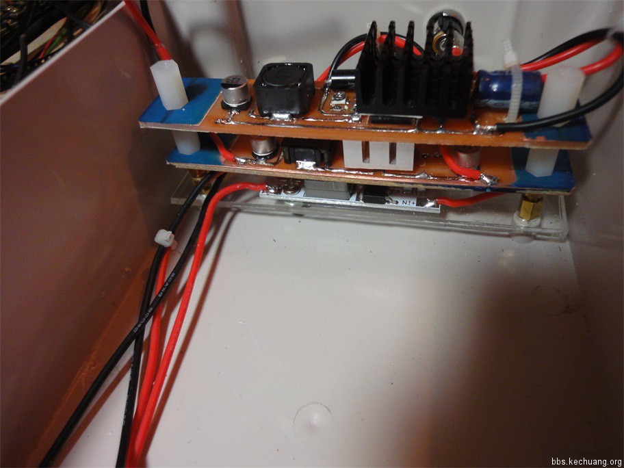

硬件升降压电路:
包含一路LTC4002的锂电池充电管理(最下层)
两路5V 6A升压输出(中间层)
一路19V 3A输出(上层)
DSC00500.jpg DSC00500 (2).jpg 外观 DSC00497.jpg 锂聚合物电池60000mAH

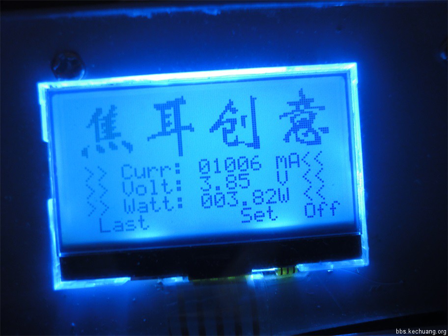

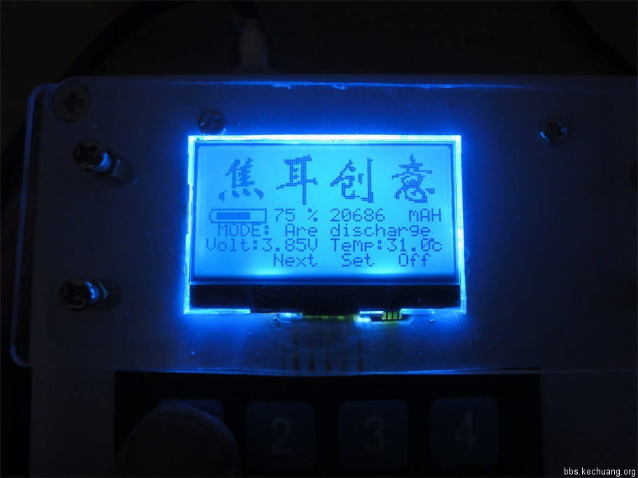

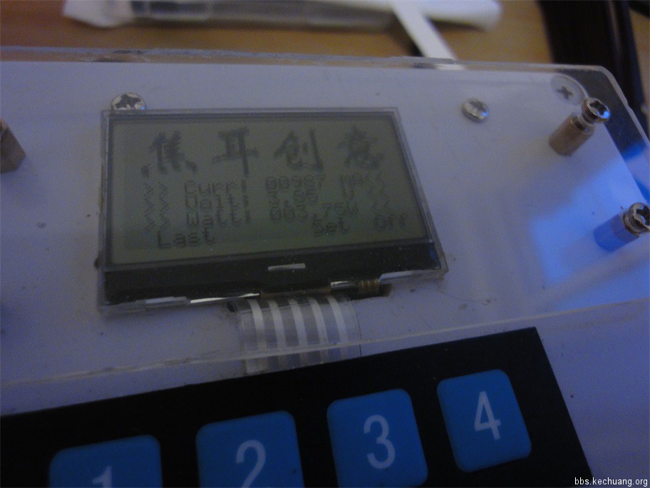

人机界面:由于电池还没有放光电没法进行电量学习,所以现在的容量和百分比都是有误的

看起来很高端的样子
wenjizu
9年7个月前 IP:广东
721316
楼主牛逼,pcb做的很漂亮,很工整,就是个头有点稍大,这个既可以给手机充电,又可以给电脑充电,一电多用,建议楼主再加一路12v输出,有时候出去露营啥的可以直接点个大灯泡,超级拉风

变态的重量
那个19v不会用的2596吧。。
好歹3842推个功率管啊
哈迪斯2001作者
9年7个月前 IP:山东
721346
引用 1176764177:
变态的重量
那个19v不会用的2596吧。。
好歹3842推个功率管啊
[s::lol]辅助硬件没事时间搞了,主要是为了搞库仑计[s::P]

电池组是串联还是并联的?串联的话好像没有看见平衡充电电路?并联好像充电时间成问题?

引用 分析纯_金:
并联的,充电用的LTC4002,5-7A充电[s:41]

引用 哈迪斯2001:
忘记在哪里看到的了,并联充电,安全起见,电流不能超过单节电池的最大充电电流,,,之类的。。。没有这回事?
