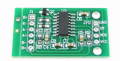

修复HX711模块缺陷,提高采集信噪比。
novakon
2014/11/19
电子技术
IP:广东
看什么看,上面这个就是罪魁祸首。
将HX711取下,观察PCB,会发现GND和左边的E-(接至hx711的AGND脚),并没有连在一起。用万用表电阻档测量,可验证以上结论。
但是模块却可以工作:因为流回GND的电流是由SCK信号线(常低)走的。SCK信号由单片机提供,而现在单片机输出级都是CMOS,可提供足够的sink电流,因此看上去模块似乎是接地了。
将E-和GND相连,信噪比可提高6dB-10dB。
请采购了我的USB推力计的部分客户知悉。
往后发货,我会预先将这两个点连接好。

红圈里的脚接到上面那个脚

回复楼上:改15脚是加速率的,会损失信噪比,希望回帖之前看清楚手册。

引用 liushang100:
红圈里的脚接到上面那个脚
这是采集速率控制,和本帖所述为两个不同的问题

注意:此模块改RATE脚时必须将原来RATE脚到GND的连接断开,可以割断,或者挑脚。不然会导致VCC到GND的短路
