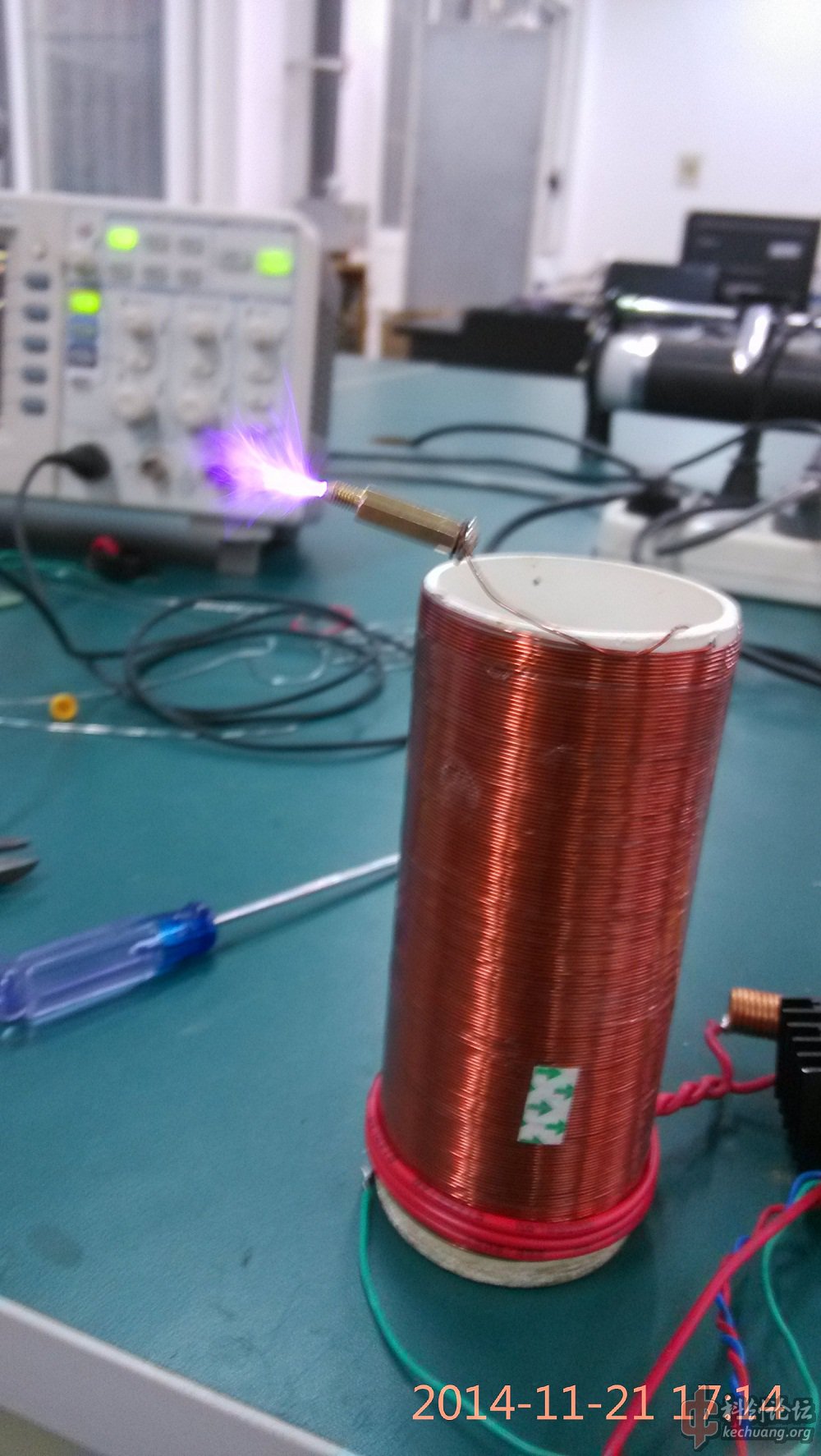

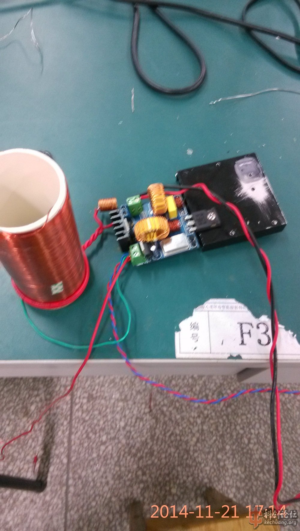

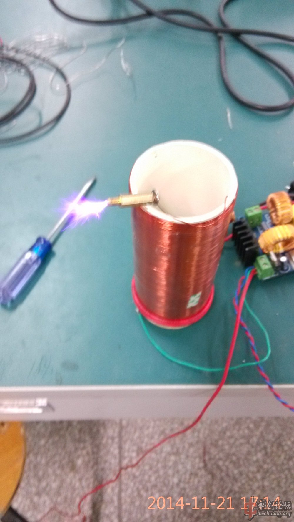

最近在做4MHZ的TC的套件,现在工程机已经出来了,简单给大家观赏下,过段时间就出完整的套件,请期待!!

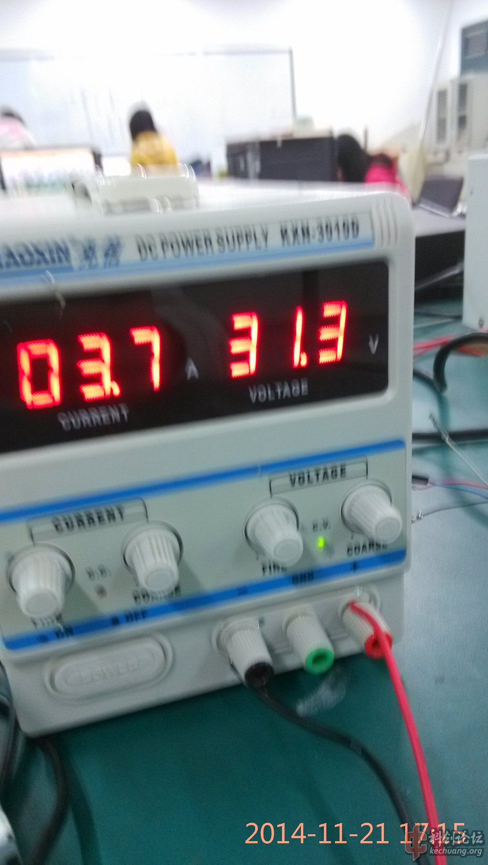

测试是在30V工作电压下进行的,没办法,现在一会找不到更高电压的电源,不过这也是好事,本次设计走的就是低压启动! IMG_20141121_171447.jpg

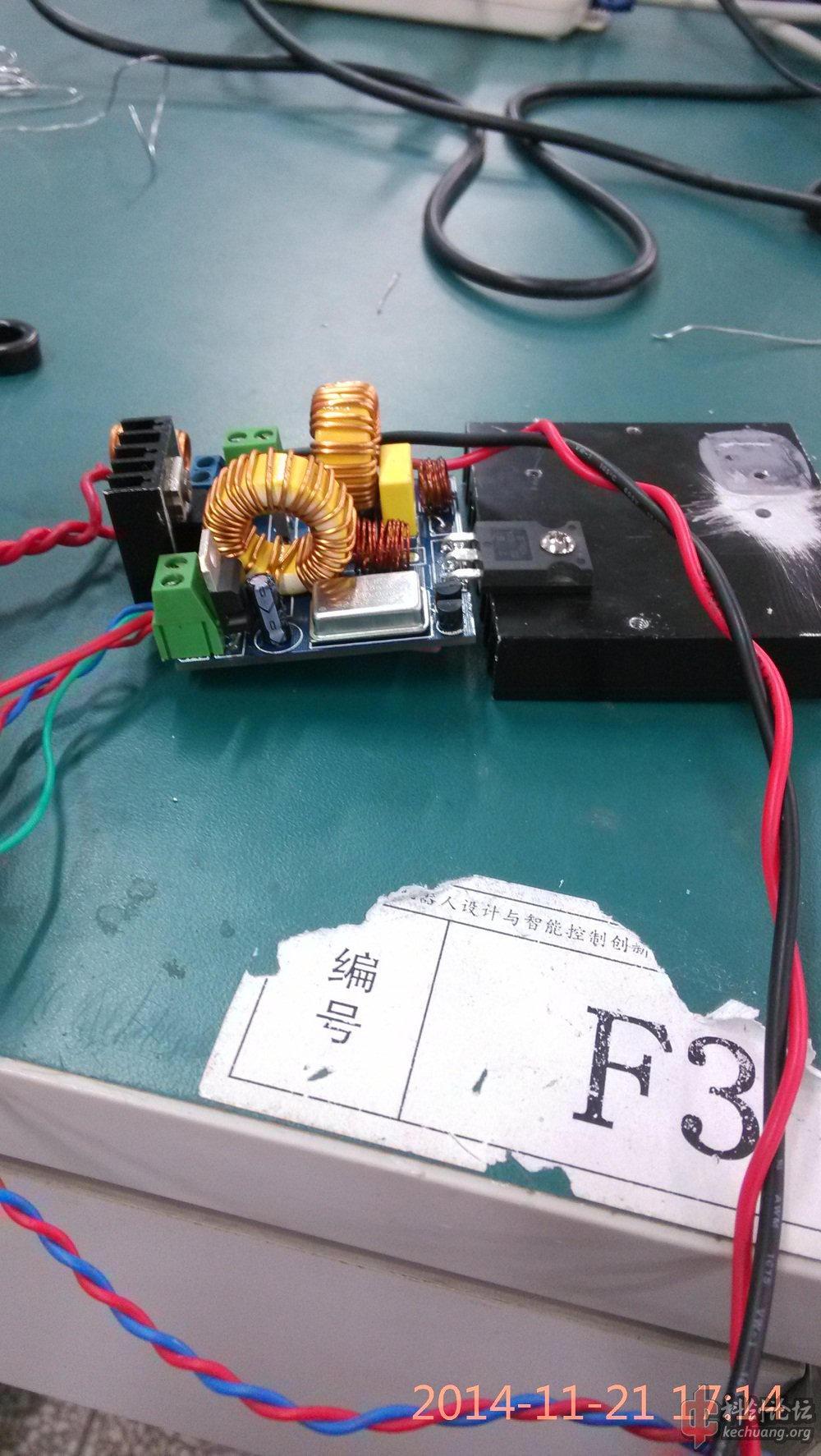

引用 金坷仙:
没有反,NPN三极管和PNP三极管都是作为射极电压跟随器状态的,这种结构虽然没有电压放大作用,但能有效的减小输出阻抗,增强驱动能力。
可3906是pnp,3094是npn啊?!
金坷仙作者
10年0个月前 IP:湖北
802145
引用 K_Potter:
好眼力,老外的那个图上确实标反了,不过实际那一对三极管确实是那样用的
K_Potter
9年10个月前 IP:福建
806830
引用 金坷仙:
谢了
