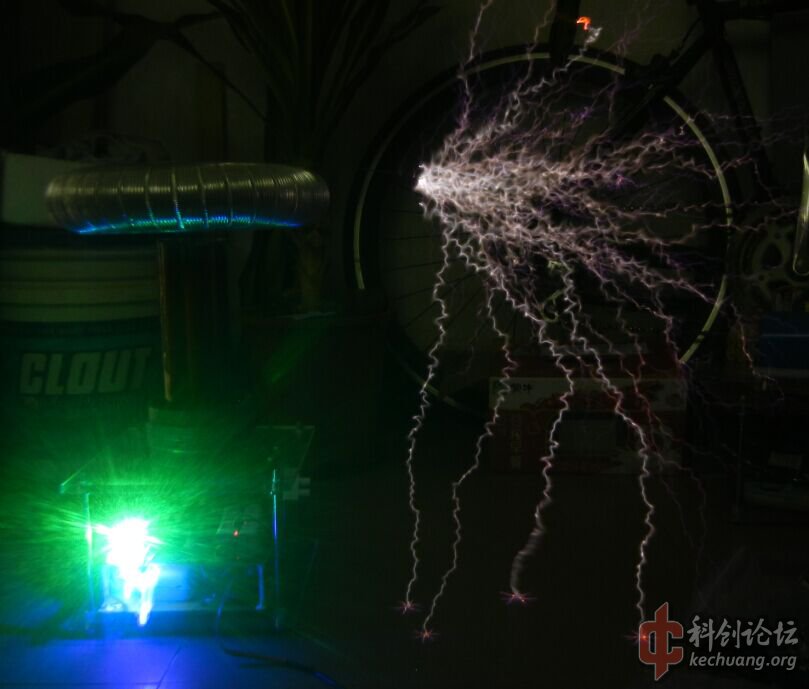

未开启灭弧就自动运行的线圈?
7842956412014/12/09高电压技术 IP:广东
灭弧都没体通电火花就自动蹦出来的!我还第一次遇这种事,郁闷![s::L]
用光纤倒是没问题,那应该就是环境干扰的了???不知道!!
后面得出结论是:导线线越长输出越慢电弧越长,导线越输出加快电弧短(这是个好神经的结论,不理解)。
方面的高手可以解释下,我很水
(3m+长同轴屏蔽的未通电的效果,运行在280khz左右,30n60a4d)
3米长导线下的电弧!会很长,工作也很安全因为不连续,一秒3-5下。
1.5米左右的导线电弧短了三分之一,感觉像CW工作模式,粗,声音低沉,没到10秒就炸了!当然没机会拍。
(多秒曝光,还挺好的)
请参考打火TC 3、5距离越远打火越慢电弧越长。可能是这个原因吧

734436
我也曾经遇过,就是灭弧的地线  也就是负极 接触不好,那灭弧正极对地就相当是从电源变压器感应对地形成电压,那50HZ的微弱感应就成了灭弧信号了

734454
很大的可能是接触不良导致~

很大的可能是接触不良导致~
也有可能把!但感觉更像是有干扰,线盘缩一卷和长的一条有区别,不过也有可能接触不良,手指乱摸下也有相应的变化,也搞不懂了

734500
效果真棒啊,不过要找原因的话,还是一级一级的测驱动板吧。找出哪个地方灭弧信号冒出来了。
