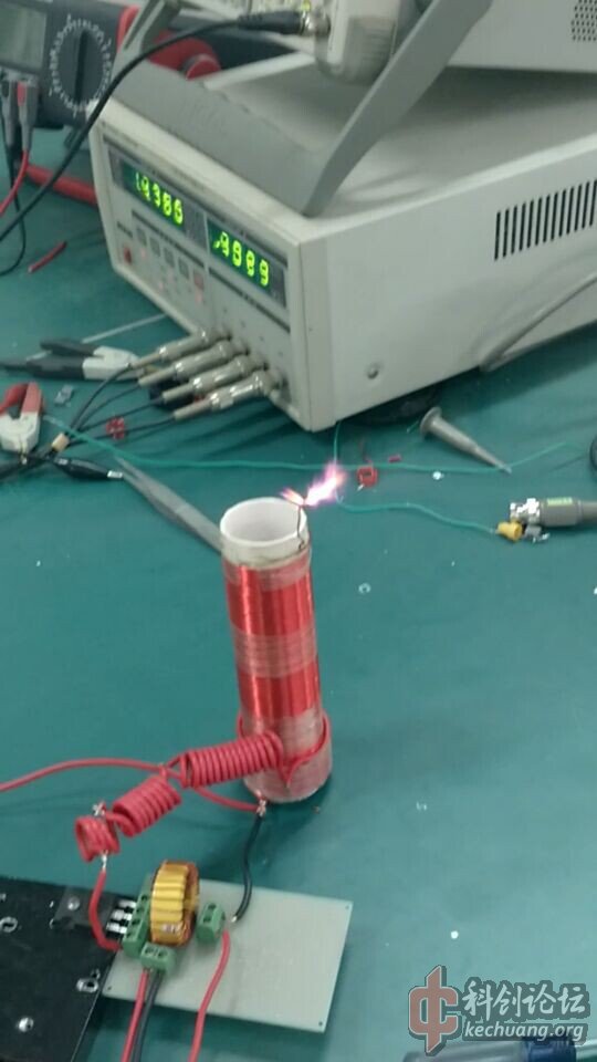

RFSSTC 8MHZ掌上特斯拉线圈,MINI特斯拉线圈
金坷仙2015/01/22高电压技术 IP:湖北
发下前段时间调试的一个8MHZ的TC小试效果,供电电压27V,不到25W的功率,原谅我没有好的电源高点的电源测试[s::Q][s::Q] QQ图片20150122214544.jpg

你不怕把信号发生器撸爆么
金坷仙作者
9年4个月前 IP:湖北
742096
引用 1176764177:
你不怕把信号发生器撸爆么
旁边的那台仪器是LCR电桥[s::lol]

那驱动长啥样?

那驱动长啥样?
两级标准Class E结构

你从哪里看到是用460跑的么,有图有真像,论坛里一堆人只知道拿着别人的电路照抄不思考问题当然不知道哪些器件的潜能,具体460的潜能有多少建议您看下460A的参数,比460LC速度快多了,图上那个跑8MHZ的MOS是STW10NB60,高频TC也不是什么很神秘的东西,多思考下大家都能弄出来,但是TC始终只是个玩具而已,没有太大的实际用途。
pldtv
8年5个月前 IP:北京
800867
其实。。。。用三极管图腾就好,其实,这个可以做的很简单很简单。。。。就是CD字头的非门自激输出两路12Vpp的信号给80508550图腾再给882 772图腾。全桥。直接GDT调好阻抗匹配推460就好。。。。
关键是驱动级电压要高。。。12V下三极管图腾输出功率已经足够。
tyl961115:关键是驱动级电压要高。。。12V下三极管图腾输出功率已经足够。回到原帖
好久不见啊,你又调出不错的效果了啊,现在我已经对高频tc进行了完整的建模,低电压就可以启动,而且效率更高,论坛里流传的图以及老外的部分图都不能算是E类结构。因此效率都不是很高,我用标准ckassE已经可以跑出8MHZ了

产品要考虑成本问题嘛,靠用发烧级的器件实现普通器件就能实现的太过沉余,世纪上460,450这些器件跑4MHZ,5MHZ一点问题也没有,IEEE里面右面1998年的博士论文里面的KW级的5MHZ的DE类放大器就是用的IFRP450。
