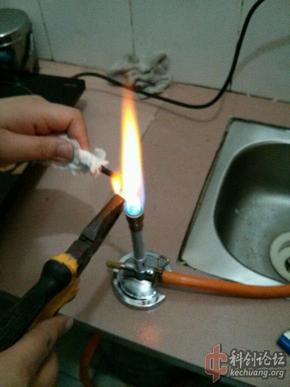

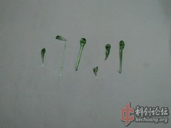

这个灯是接近一年半前买的,那个时候我还在外面租房,有液化气,所以用本生灯做加热比较方便。当时用本生灯熔化了一些玻璃和氯化钠。还用来弯玻璃管
加热熔融氯化钠的实验图片找不到了。熔融态的氯化钠和熔融硝酸钾或氢氧化钾类似,电解太危险没有进一步实验。
用本生灯加热玻璃比较麻烦,温度达不到喷枪的问题,所以如果想去做玻璃加工的话,还不如直接使用喷枪 e5f90bf431adcbef8a8371bdaeaf2edda2cc9fb5.jpg

顺便说一下本生灯的使用方法:
使用步骤:
1. 把实验室的窗户打开,保持空气流通。
2. 把本生灯胶喉与煤气管接上,并放在防火板上。
3. 先把灯脚的气孔关闭,并点燃火柴在出气口上。
4. 启动气掣,把灯点燃,这时火焰为橙色。
5. 打开气孔让鲜风进入,火焰转为蓝色及温度变高。
6. 在使用完毕后,先把气孔关上,再关掉气掣。
7. 把本生灯从气管拔出。

另外个人的使用经验来看:
1.优先使用液化气。北方有管道煤气,西部有天然气,但煤气容易中毒,天然气易爆,还是石油液化气好一些
2.佩戴护目镜,至少有一个眼镜。
3.风口不要开太大
4.加热过程人一定要在场,不管是用酒精灯还是本生灯都一样

引用 北落师门:
这个灯我也有个,火焰太软了,没设计好,我给改进后给力了许多
如何改进的,改成特克卢灯吗
smith作者
9年4个月前 IP:广东
743755
引用 北落师门:
那是啥东西,不认识..
我用的丁烷,原版的空气量太少,导致火焰尖端还是发亮的,增大进气口,可以改善混合状态,产生氧化焰。
但还是太软,于是加了个网罩,这样出来的火焰就更硬一些
同样烧丁烷熔玻璃,本生灯效果...
特克卢灯是这样的:
