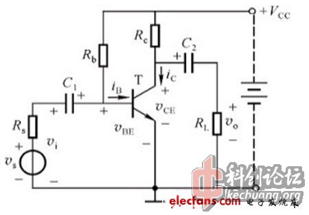

请问共射极放大电路,阻容耦合,负载端得到的是交流电还是直流电,为什么?
wyddsg2015/02/09电子技术 IP:北京

交流,因为有隔直电容输出
王WZJ_97
9年3个月前 IP:广东
746269
1969功放电路也是OTL,因为有隔直电容输出,就不会有直流,如果有直流就烧喇叭了。

交流 因为你那里有电容,直流过不去~~~~~~

交流电,电容“通交阻直”

看你的负载有多大
若负载电阻巨大则得到的电压上有直流偏执若负载电阻较小则得到的是交流

那如果是直接耦合的放大电路,负载端的电流是交流还是直流(就是把电容换成电阻)

实际意义上是直流,因为极性不会变,谢谢

跟楼上看法有些不同,我觉得一般情况下应该是交流~~ 虽然极性不会变 但是电流方向会变吧~~~ 电容充电的时候正极板电位高电子从地上向电容靠拢; 放电的时候正极板电位降低 电子又乌央乌央的回到地上~~~ ,来来回回跟打太极一样~~
这时候电容不是就可以看成一个电源了么。记得当时学模电的时候单电源推挽功放老师好像有这么个比喻~~
当然直流成分肯定要有一些 毕竟有漏电流嘛~~
do 表示记忆不太清楚的某人有些迷惑的说~~

负半周电容放电时 极性会变
