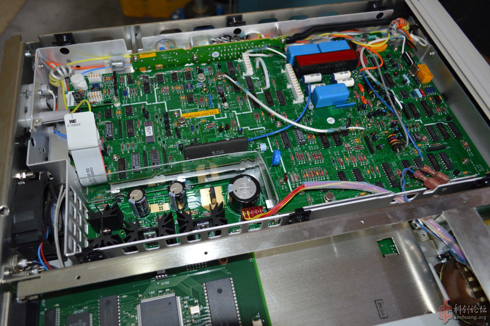

世界顶级万用表3458A简单拆解
古人2015/05/28仪器仪表拆机鉴赏 IP:四川
RT

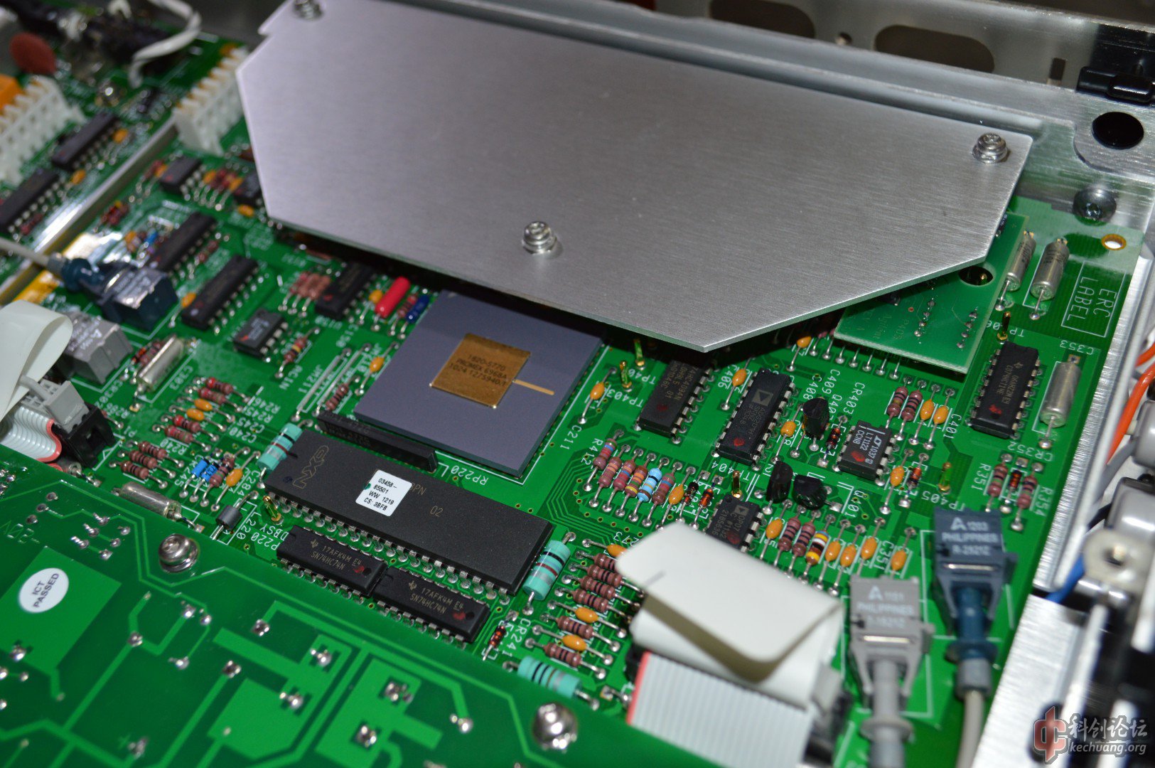

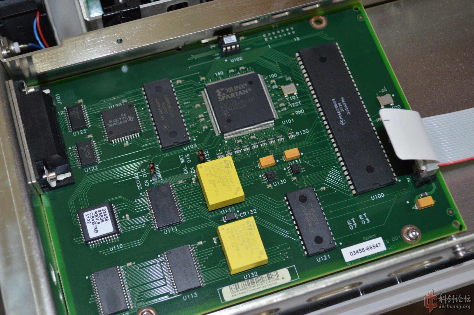

这是啥万用表,还用了一个赛灵斯的芯片

漂亮的板子
samhrc
9年0个月前 IP:浙江
770959
万用表也做这么复杂...
老鼠先生
9年0个月前 IP:陕西
770960
古人豪,不过这电路板真好看诶。

这主板钛合金眼也不够亮的,7个零的精度很不错。

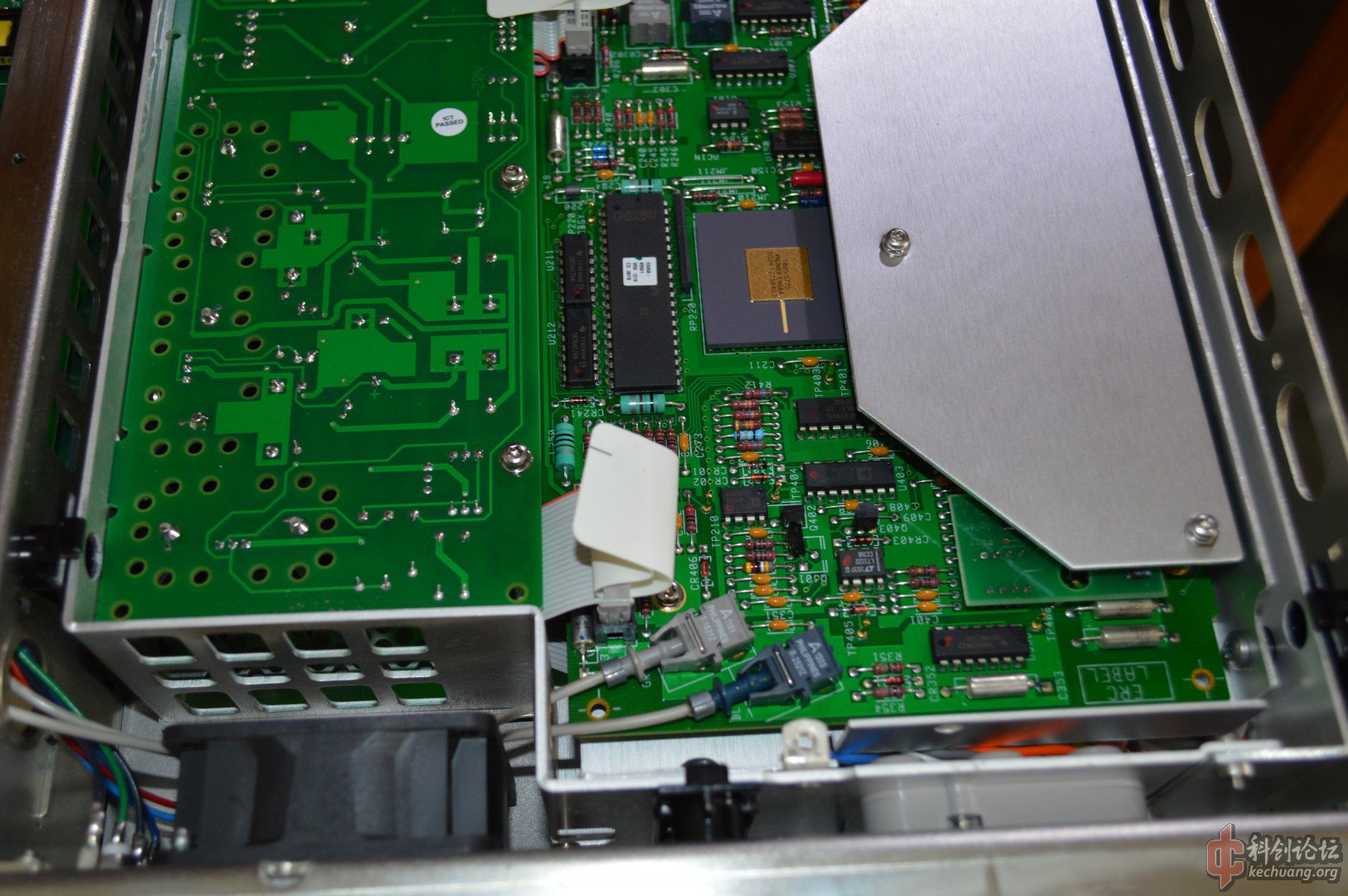

前来帮顶喵。。。。。果然还是VFD比较漂亮。。。不过那个镀金盖子的IC干吗用的?

8位半的万用表

屏蔽盒和散热装置不要拆,不然重新校准很麻烦的。
S.D.P
9年0个月前 IP:江西
771068
引用 metellan:
以古壕的水平和设备。。。。。校准压力不大。。。

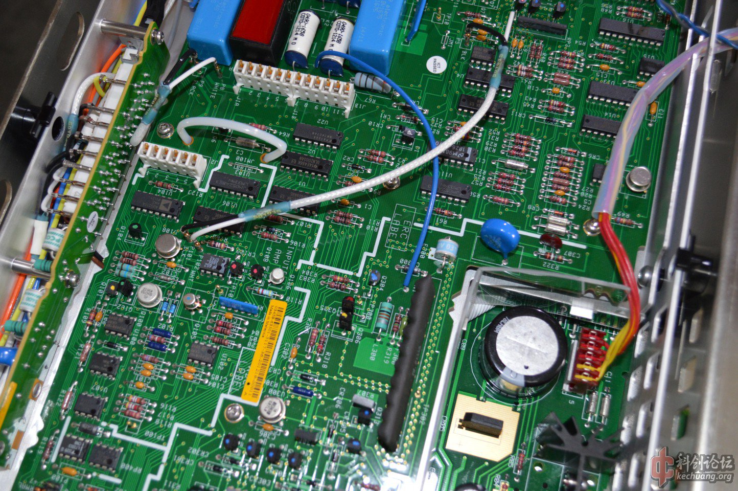

呵呵撸主敢不敢拆中间的基准?
不逗你了,中间的基准你要是敢动一个螺丝
呵呵,只能回厂校准了,必飘之

引用 csformat:
呵呵撸主敢不敢拆中间的基准?
不逗你了,中间的基准你要是敢动一个螺丝
呵呵,只能回厂校准了,必飘之
基准板是单独的,LTZ1k的内部已经设计了防应力结构,最多影响几个塑料块电阻
目测不能有什么变化

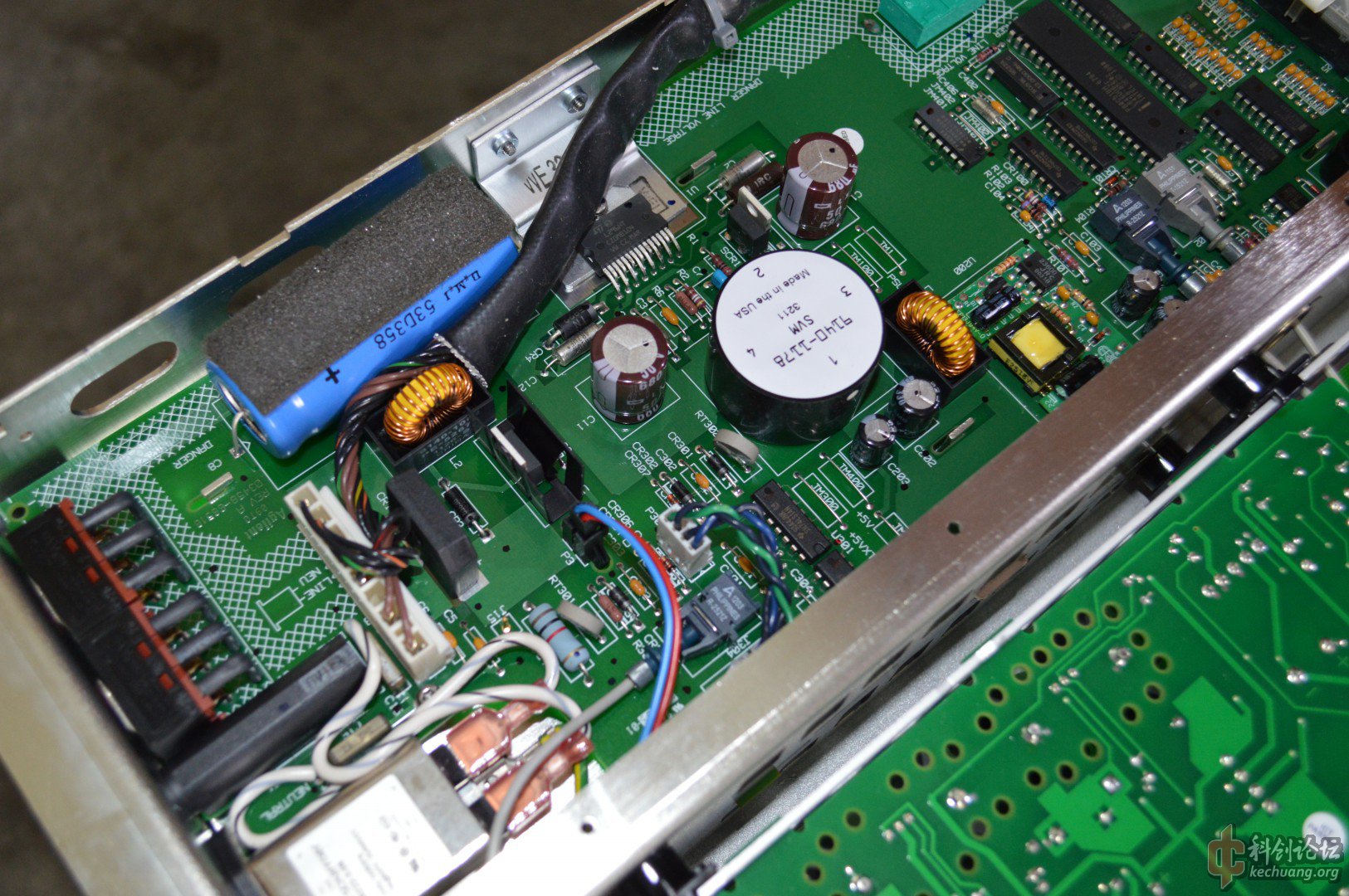

我想知道那个电池干嘛的,总不会像老表用来保存校准数据吧。
但是用作RTC电池也不太像,这个不能充电啊
