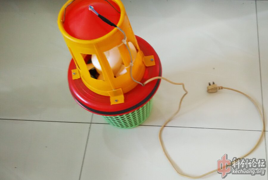

材料:塑料垃圾桶,排气扇,家禽喂食用塑料桶,纱窗网,灯,胶等
工具:电钻,电路铁,胶枪等
制作过程省略。。。。
成品图

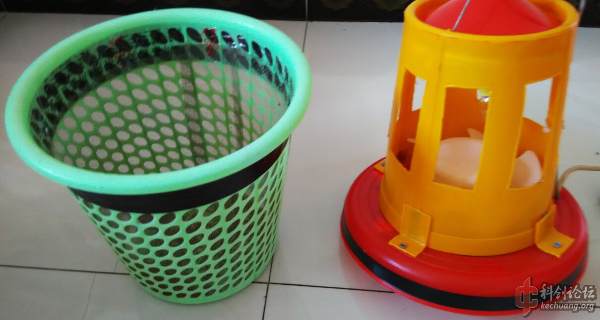

拆分

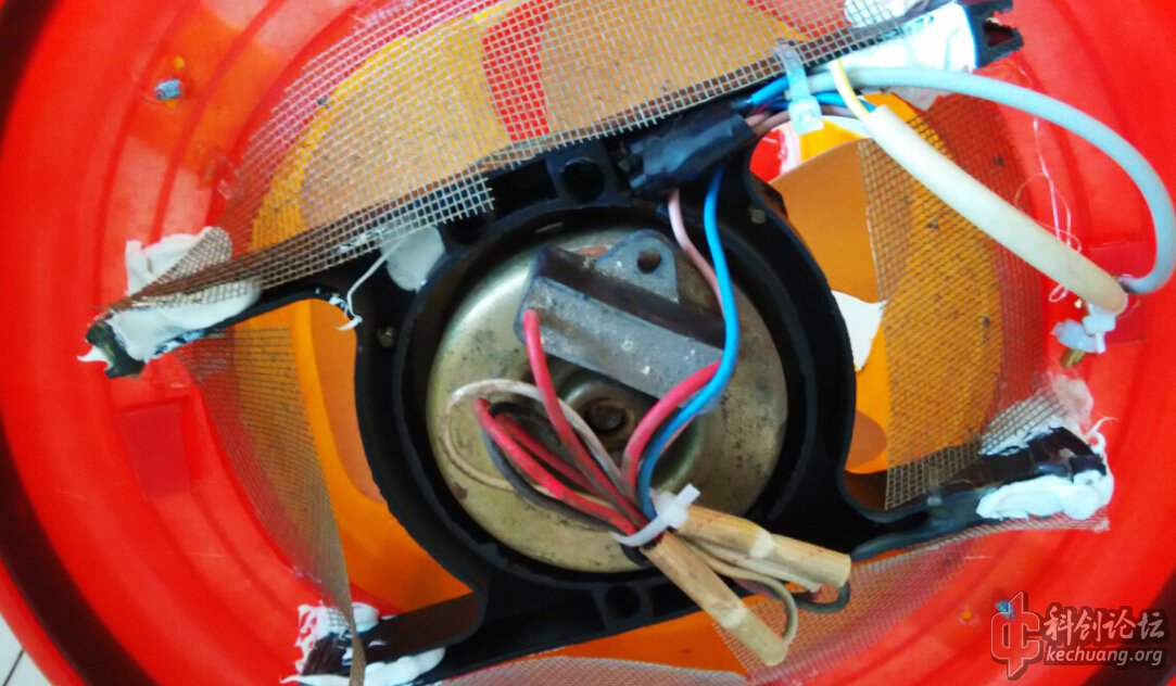

风扇,黄色罩壳电路铁开孔,白炽灯
电机底部,放逃网
纱窗网
捕蚊成果 (两晚上,目测几k只,可以炒一份菜了[s::lol])

效果真不错。很好奇,诱蚊的原理是什么,蚊子为什么会飞到捕蚊器的风扇作用范围?
如果是利用昆虫的趋光性,用什么波长的光线,母蚊子好像趋光性不强吧?

电灯泡?用紫外LED估计效果会更好

普通白炽灯

靠。。。。。。。这么牛(那个放逃网怎么工作?)

太牛了。。密封是怎么做的?

虫子喜欢黄色! 很多农业用的粘虫版 都是黄色的,会吸引虫子,效率很高。出野外不要穿黄色衣服也是这个问题。

虽然夏天已经过去了,但我还是说下吧,这种原理的机器是捕不到吸血蚊子的(即使有,也是误打误撞),捕到的大部分是摇蚊和其他的飞虫,摇蚊嘴部有一撮毛,是不吸血的,当然,也会影响睡觉....可以观察下,开灯的时候,飞来飞去的一般是摇蚊,墙上趴的是吸血蚊。

利用趋光性飞过去被风扇吸进去吹干

以前买过一个商业化的成品,丢在外面开了一晚上,第二天起来一看一只很大的甲虫被吸进去了,正好卡在扇叶和外壁中间,电机烧坏了。。。
