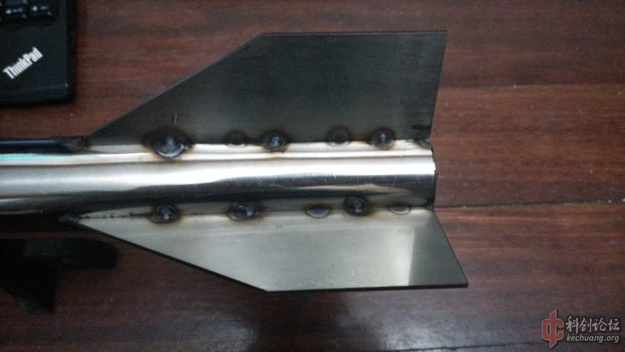

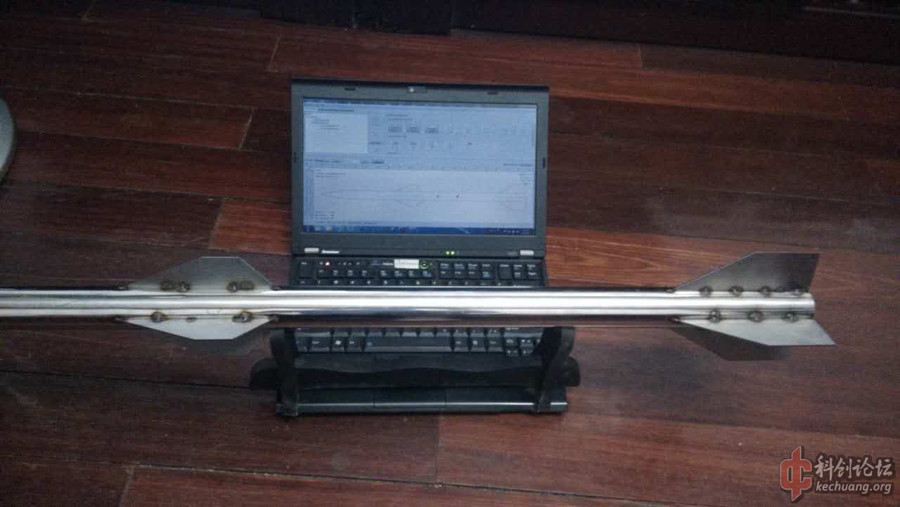

现在整枚火箭就差头锥了,打算用环氧树脂或者3D打印件,全不锈钢材质,掂了掂还是挺沉的, 不打算飞,做个模型也是挺不错的,摆窗台上[s::lol],初步命名为   ‘猎隼-1’  后期会进行喷漆上色,猎隼系列会继续更新

沙发自己坐,忘记说了,这枚火箭成本100+

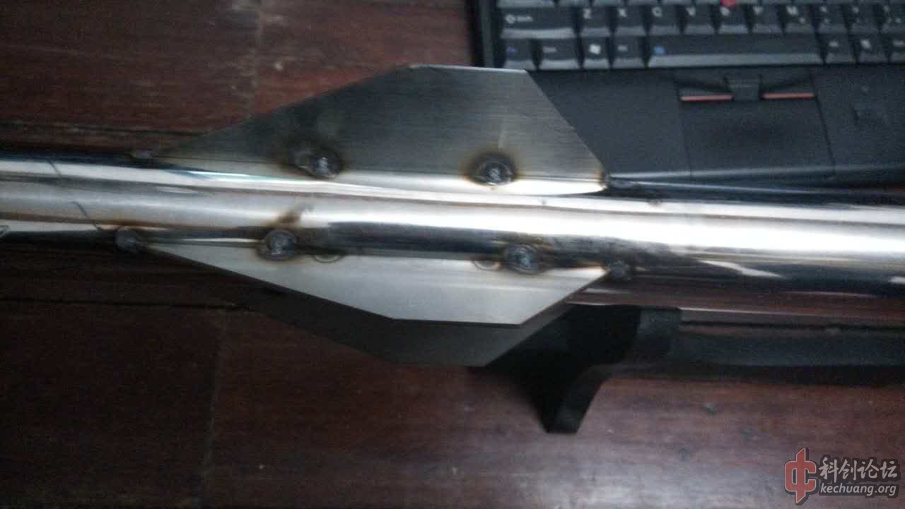

上面那部分尾翼也没啥用吧?

前面那个翼是没用的。。。。只会变的不稳定 箭体涂装后应该很好看
不过为什么前翼没用呢,空动不甚了解

比热熔胶和环氧什么的强多了,用的是氩弧焊

你去掉那个前翼会更稳定。导弹有前翼是为了气动不稳定使导弹机动更灵活

当然你不打算发射的话就无所谓了。。。按照你现在的仿真结果如果加上发动机 稳定性很可能变成负的

那么后面的尾翼要加大喽?

不用。。。去掉前翼就行

建议弹翼采用螺钉栓接,主箭身采用分段连接,这样用起来方便,可以拆开运输,而且一部分损坏过后,只需要更换损坏部分即可,不要全部更换,节约成本

感觉箭体好薄

其实还行
