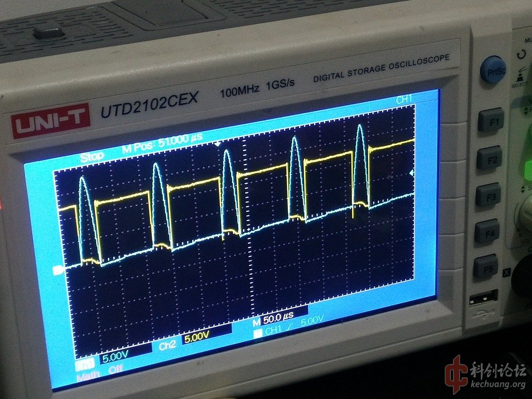

本人也是电子技术小白,对电路进行说明,如有错误还望大侠指教[s::loveliness:]传统的双管自激式ZVS因电路简单并且效率高,而受到高压电源技术爱好者的欢迎,可是其却有一个致命缺点,就是不可控(在此不考虑线性调制)。
这个缺点使它既无法用于音频调制,制造出能唱歌的更绚丽的电弧,又不能用于稳压开关电源。是其美中不足的一点。
为了弥补这个不足,我花了几个星期的时间调试了一种自激式单管振荡器,利用引入反馈,使MOS的DS电压降低到0时开启或关断MOS,以此降低开关损耗,提高效率。

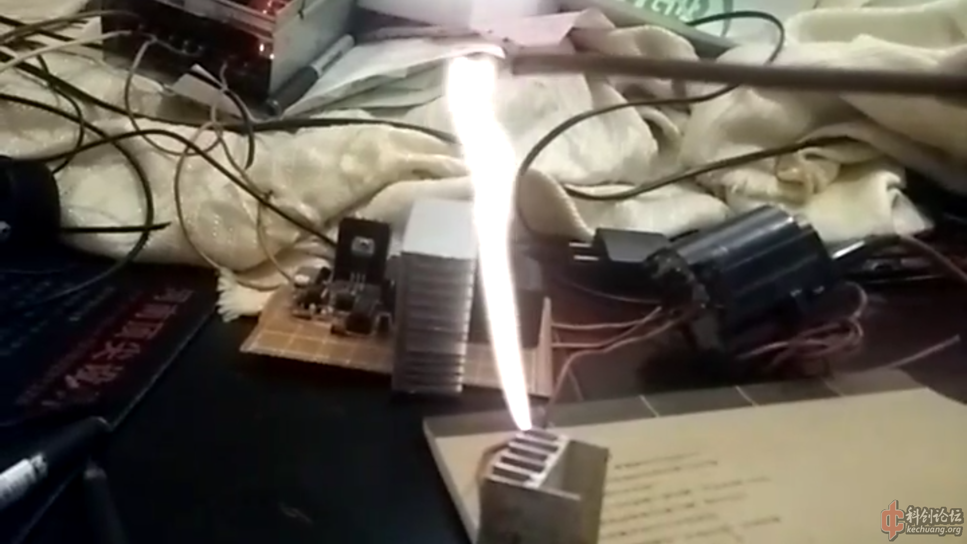

这个是板子,渣焊工了 表笑~[s::Q] IMG20150724111450.jpg

点击此处查看视频拉弧视频再来一发
EmpWLD作者
8年9个月前 IP:河南
780935
点击此处查看视频
播放音乐 视频被压缩的不成样子..... 凑合着看吧。。。。

这个应该是跟电磁炉的原理差不多,利用比较器检测mos的d极电压来控制G开与关,说真的效果很不错,很期待电路图

不错呀,我说示波器
