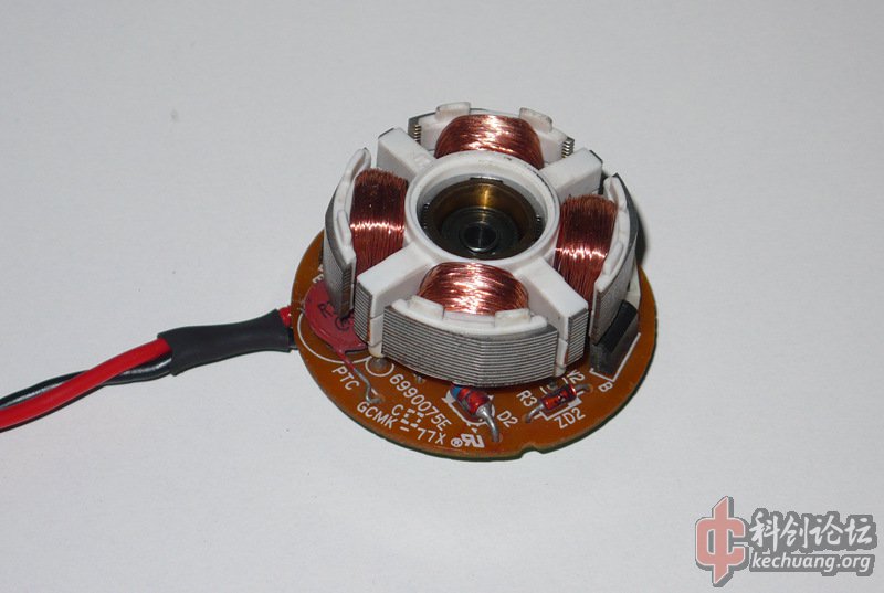

之前一直想做一个,但一直没动,最近要用就用废弃的电脑风扇做了个
以前就拆了的风扇

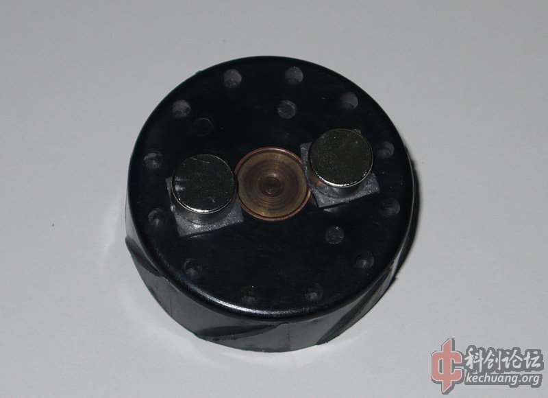

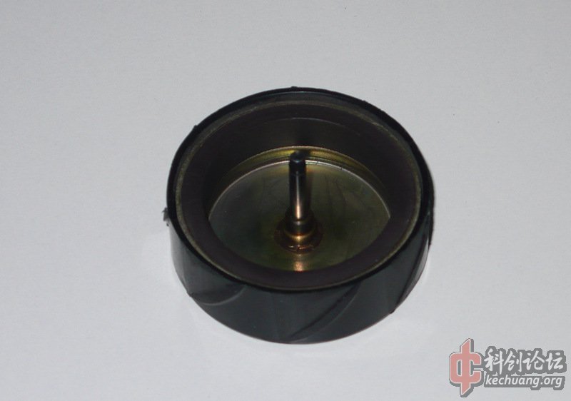

把叶片全掰了
尽可能对称的粘上磁铁

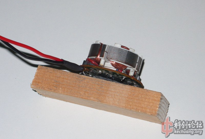

平稳度测试及调整
固定

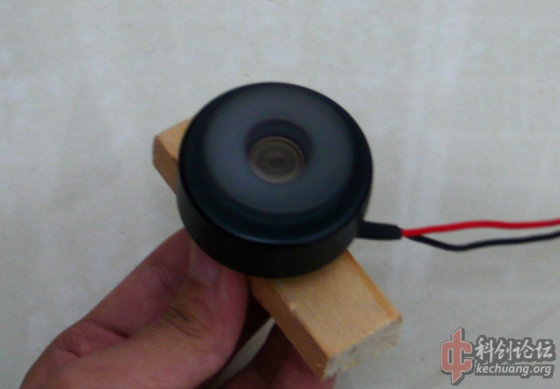

风扇转速太快,功率也不小,只好加上以前弄的调速器
测试
低速
高速
