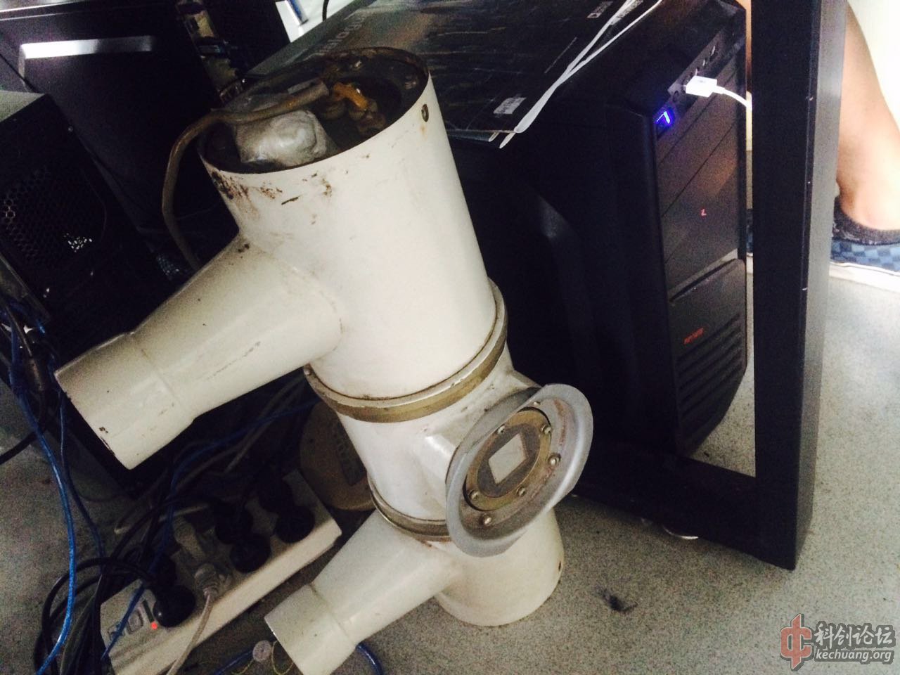

因为没有电源也不知道咋把里面的球管拆出来,所以一直放着,好坏不知,内部油满,但轻微渗油。。。。。
PS,我也在杭州,因为比较重,建议地理位置近一些的童鞋。。。

这体积,感觉劲比较大啊,是不是500mA的大机器。。

数据我记不得了,体积却是比较大,127KV,电流我忘了,先让钨盘转起来,然后达到真空击穿电压就行了吧,需要达到额定瞬时电流么??

旋转阳极的,都不小。X光管是标示最大电流,不论多大的管子,都可以用很小的电流。

是的,因为钨靶旋转的目的就是为了散热,而散热较好就能大大提高电流啦。。。(医学图像处理没学好,好多基础知识都忘了)其实我一直想问大神,我是不是买个钨片,然后拆个显像管后面的电子枪,,然后烧个玻璃,,就可以做x光管啦。。。。。。。。

是的,一个靶一个灯丝,真空做好了就是个X光管

不是的,那个是电子枪,电子轰击钨表面才会产生x光,当然你把电子流算射线的话也算射线管了
那个是阴极射线管,射线管的祖师爷[s::lol]
不见得非得辐射钨,医用低能射线的获取就大量采用钼靶。甚至不一定必须辐射金属,详查轫致辐射的原理。

虽然不是..但是CRT显示器的确会有很微弱的X射线,尽管没有擦掉荧光粉
