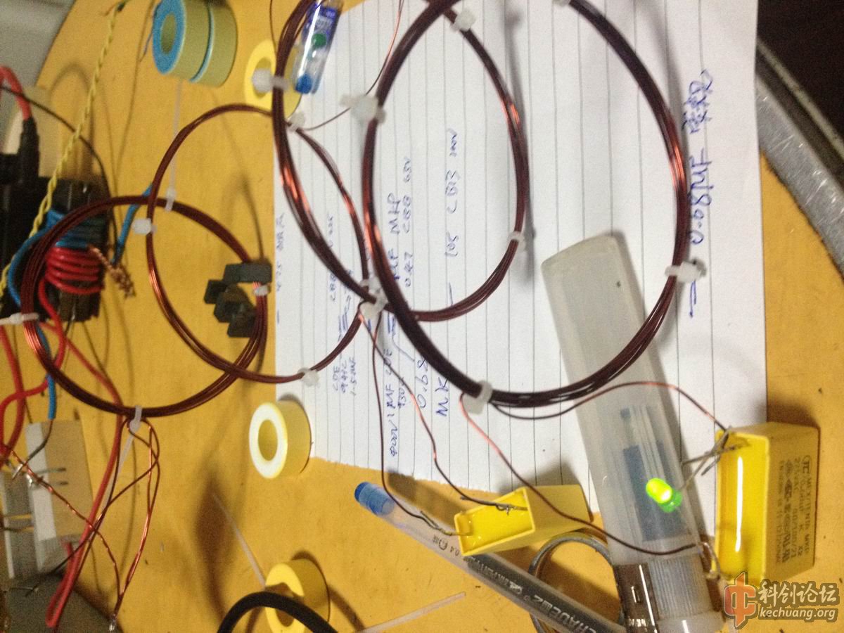

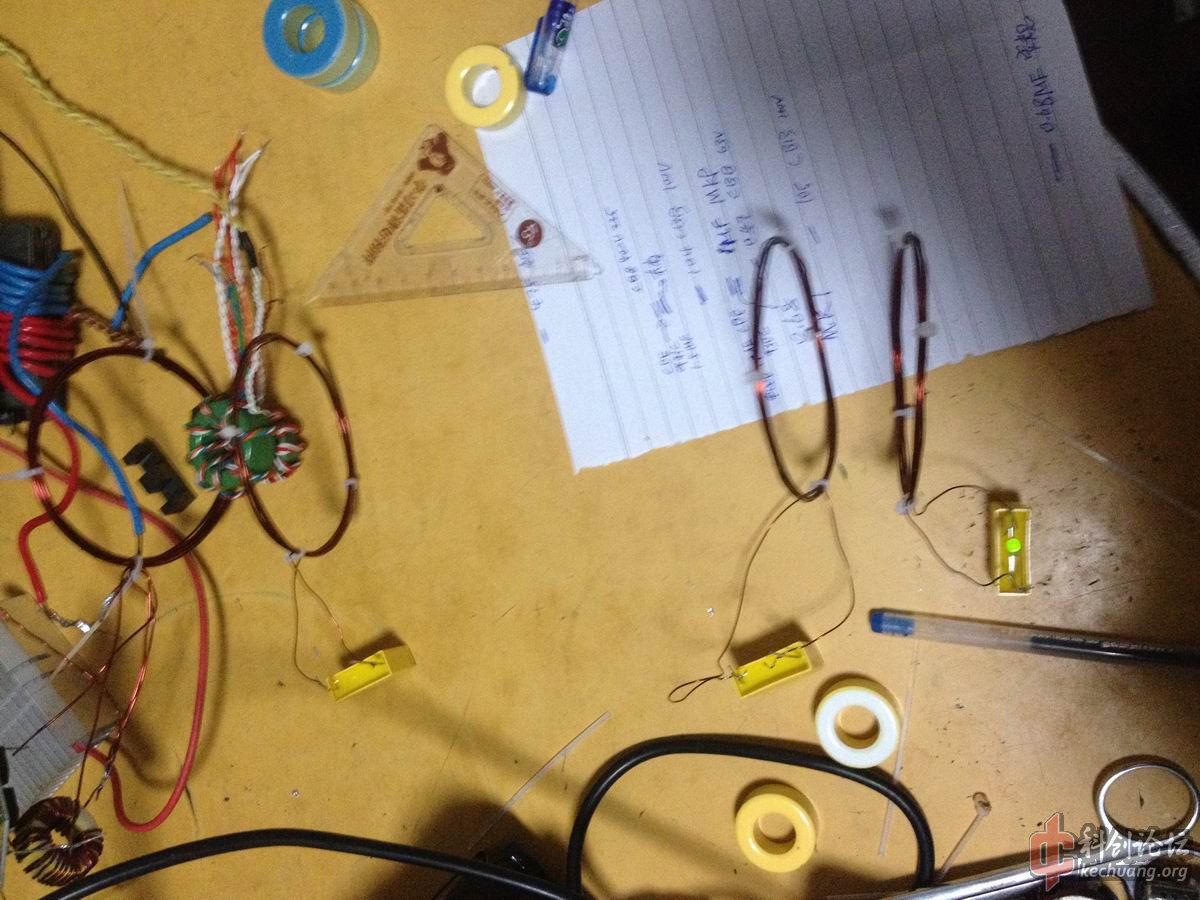

ZVS无线输电,很少人做更没人像我一样做很多电容对比试验。。放上实验结果把。手写字超级丑见谅。二楼放经验 调整大小 2015-11-17 122913.jpg 调整大小 2015-11-13 163116.jpg 调整大小 2015-11-13 163056.jpg 调整大小 2015-11-13 162435.jpg

1,发射接收尽量一致。电容一般0.33-0.68.
2,尽量稍微粗一点的线,最好李兹线。
3,中继线圈效果增加必须的。但是不能带负载不然反而做了电磁屏蔽的效果了
4,电容不要大,要好。发射接收电容线圈一致并不会频率差太多
