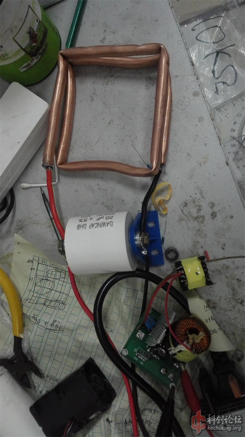

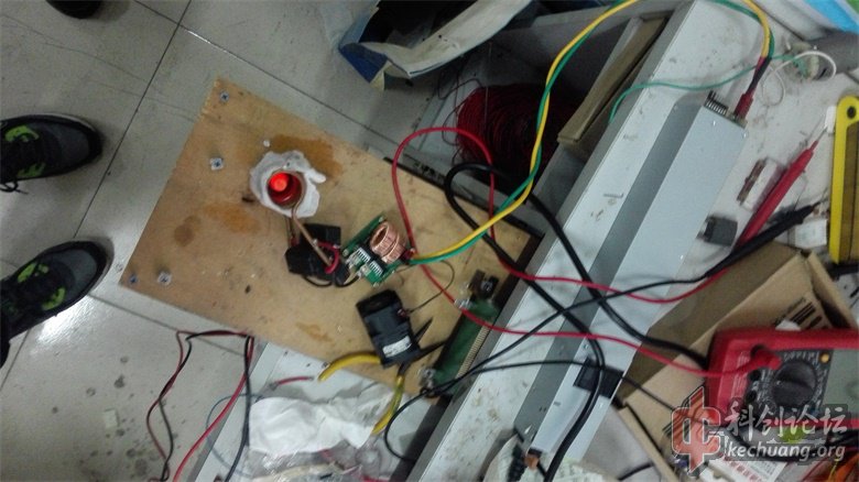

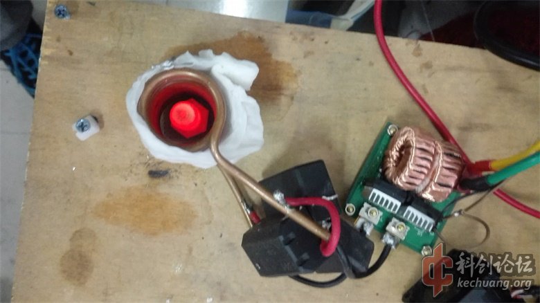

加热铁钉
全貌
细节

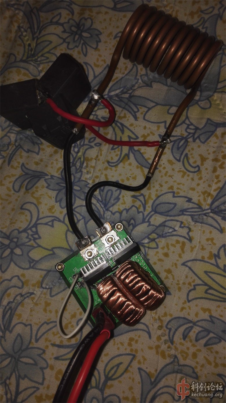

换线圈
电感用的铁硅铝材质100uH 没必要用多股漆包线 功率管散热像是图上的这样小不能长时间工作
可以用12v电源或者 3s航模电池供电 空载100w,带载500w+
在24v下空载功率500w,很容易烧管
