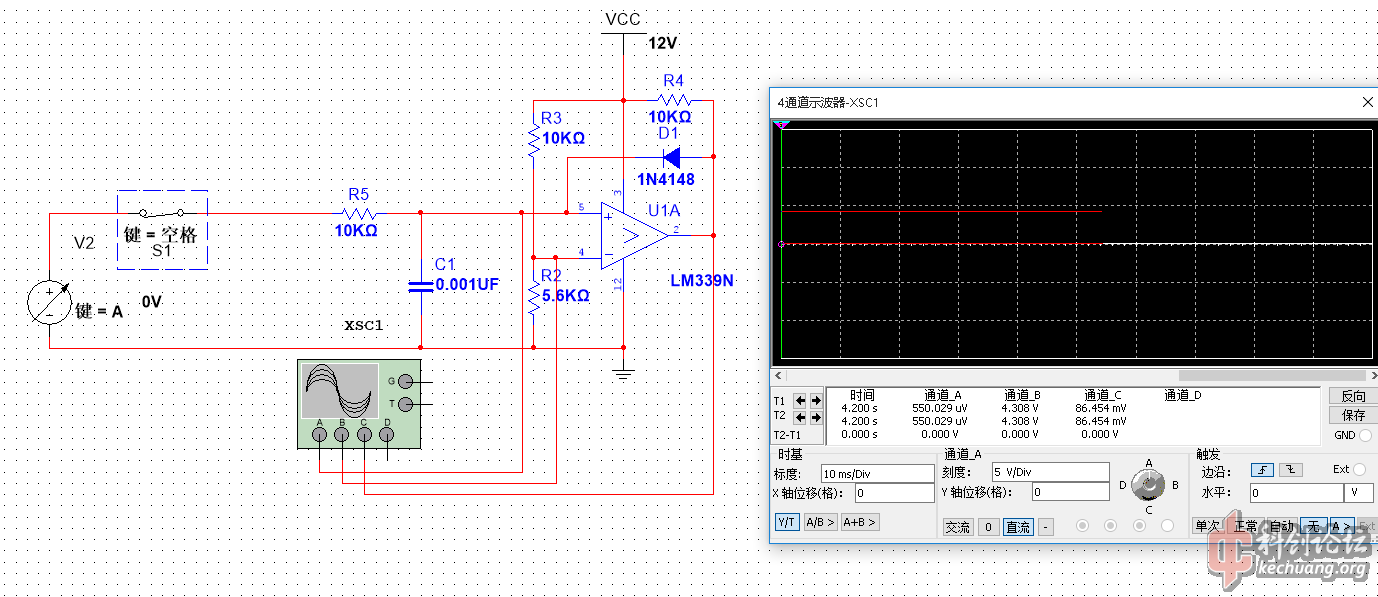

LM339高电平自锁电路为啥在实测中就是锁不住呢,求解答?
xiongfeixiang2016/03/21电子技术 IP:河南
过流保护自锁电路  反向端门限基准电压设为0.95V ,用可调电源代替过流检测信号电压
                仿真可以完美达到自锁效果,但在实测中就是不能实现自锁    还有这个R5阻值大于0.1欧同向端处于临界点,不加R5电阻仿真错误 不知是软件问题还是这电路就不能自锁   求高手解答???????
attachment icon 过流保护高电平自锁.zip 131.61KB ZIP 69次下载
来自:电子信息 / 电子技术
xiongfeixiang 作者
8年2个月前 IP:河南
813321
引用 justinpiggy:
LM339输出为开漏,输出高电平的时候,你这个输出阻抗相当于就是5.6K,如果实际使用输入信号阻抗很小(比如电池),比如直接接了电池,会造成正向输入端电压基本没有受那个二极管自锁影响,锁不上。建议实际使用把R5加大到比如100K。
多谢指点  现在实测中能完美自锁了
