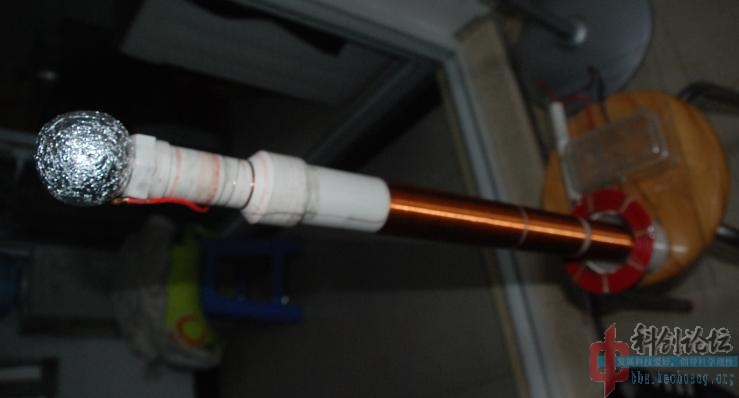

一.材料:
1. 5cm直径pvc管1米[大约20元]
2. 0.3mm直径漆包线[买30元左右即可]
3. 0.015uF15000V高压电容2个[45元/个]
4. 电线.钉子.塑料容器若干[0元 都是垃圾~]
5. 传统霓虹灯变压器一个[380元]
6. in4007 15个[3元]
7. 锡箔纸一卷[6.5元]
8. 网球或其他球体一个[5元以下]
9. 有机玻璃板一块
包括车费饭钱等共计:600元 成品2.jpg

好极了,不过弱弱的问一下,1n4007用在哪了呢?
dr-sama作者
16年6个月前 IP:未同步
98221
1n4007 其實用不著 發這個帖子的時候 我還是什麽都不懂 [結果現在也是個似懂非懂 呵呵]
最初版本是會有很多荒謬 可笑的地方
另外 關於能材  只能說是天意   我自己很小心很小心 結果居然死於天災  真是不可理喻

楼主在??我几乎按照你的做法做了一个特斯拉,奇怪的是只有打火器有放电,放电端没有任何反映,请问是什么问题??
dr-sama作者
16年5个月前 IP:未同步
102017
...估計是RP問題吧  這個其實是非常早期的作品  出來效果也只不過是碰運\氣  初.次級的諧振頻率差太遠 而且頻率太高 損耗過大
