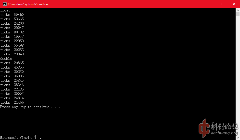

Debug下Ctrl+F5直接运行:
Release下Ctrl+F5直接运行:
可以看到,在Release编译下,float比double快得多,而在Debug编译下则几乎没有差别。这是为什么呢?在这里我们设置了个断点,进行一下反编译——

可以看到,现在早已过了x87 FPU的年代,编译器并没有使用FPU指令,而是使用的SSE指令。
Debug编译下,为了调试方便,将每一个循环都完整表现出来了(循环计数为100000h,即1048576),并且使用了movss/mulss和movsd/mulsd这两组标量指令,速度当然差不多。
而Release编译下,则将循环计数精简为20000h(131072=1048576/8)和40000h(262144=1048576/4),并且使用了movups/mulps和movups/mulpd这两组矢量指令,每次循环内进行2次运算,总计进行40000h(262144=1048576/4)和80000h(524288=1048576/2)次运算。由于SSE寄存器是固定的128位宽,每次只能放置4个32位宽的float或2个64位宽的double数据,因此使用float的话,只需要进行1/4次运算,而使用double的话,则需要进行1/2次运算。
结论就是:对于标量运算,float和double没有显著差别,而对于矢量运算,float比double要快。
因此,在计算量庞大的图形运算中,通常使用float而不是double以提高运算速度。
