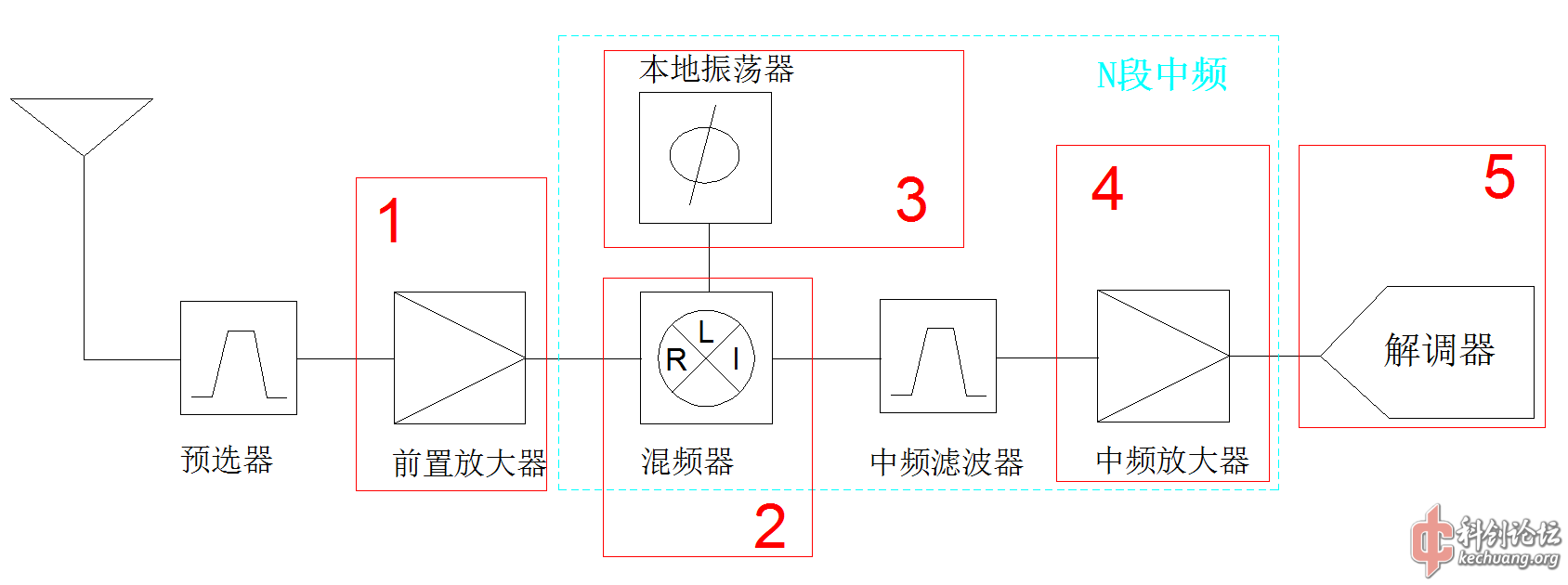

下图是一部典型的接收机的框图。数字序号代表可以引起阻塞的环节。
放大器1和放大器4在专业接收机中必然会采用输入压缩点接近0dBm的器件,而在民用接收机中往往达不到这个水平,常见为-10~-20dBm。混频器2的截点也不会太高,因为高的截点意味着需要大的驱动功率。当有强干扰落在预选器带内时,混频器将无法正确输出中频信号;如果再落在中频滤波器带内,那么解调电路(或ADC)之前就会全军覆没。由于中继机一般采用窄带晶体滤波器,后一种情况不常见。
除了放大器的饱和,本地振荡器的相噪也会与强干扰在混频器中相乘,导致底噪抬高。如果干扰靠得近,待接收的信号将落在干扰的混频产物的裙边内部,弱信号会被裙边淹没。
如果AGC电路的采样点在中频滤波器之前,强信号会导致接收机增益降低,从而影响微弱信号的接收能力。

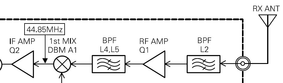

如果按照-20dBm来计算(在民用接收机中这已经是不错的指标),相对于中继发射机常见的+47dBm(相当于50W)功率输出,就要求收发隔离度至少67dB。否则接收机就会发生超过6dB的灵敏度下降。如果要求灵敏度一点都不下降,那么这个隔离度还需要提高一些,比如提高到70dB。幸运的是,实际情况往往比这个好。中继机不是吃素的,既然叫中继机,在设计中就已经进行了针对性的优化。下图是建伍TKR850的前级框图。
技术手册对此有这样的描述。
可以看出,对于常见的5MHz或10MHz频差的应用,发射机的频率已经落到了前级滤波器L2的带外。此时这个滤波器还能提供10~20dB的抑制,使隔离度要求降低10dB以上。
要好好利用前级滤波器,就需要对中继机进行精心调整。每一台中继机在正式使用前,都应当根据其设置的频率,通过调节这些滤波器使其灵敏度最佳,此时滤波器的中心频率基本对准接收频率,方能使发射频率落到带外。在灵敏度接近的情况下,适当的将滤波器向远离发射频率的方向调,有利于提高抗阻塞性能。

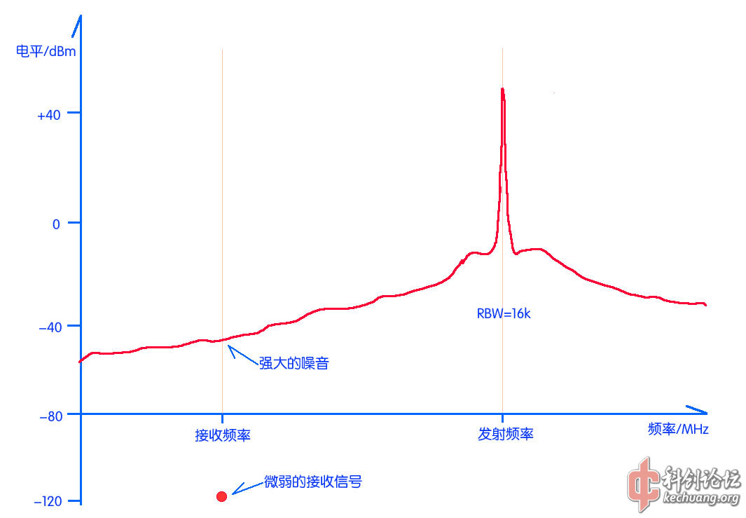

预防阻塞只是中继站的最基本要求。更难对付的其实是发射机的噪音。发射机从晶振开始,经过锁相环及其调制器、若干驱动放大器,直到功率放大器,每一级都产生噪音。仅以相位噪音为例,通常,民用中继发射机在偏离发射频率5~10MHz时,拼死能做到-150dBc。如果发射功率为+47dBm,那么在接收频率上的噪音就会高达-103dBm/Hz,或者-60dBm/16kHz。已知中继接收机的灵敏度通常为-120dBm(BW=16KHz时),这就意味着必须提供60dB的隔离,才能让发射机的噪音与接收机的灵敏度持平。如果隔离度小于60dB,那么信号必须比噪音大,也就是比-120dBm高,才可能被收到。除了相位噪声,发射机的其它噪声还会有贡献,实际隔离度要求比60dB高。
下图直观的说明了典型的发射机噪音是如何影响接收机的。
由此可以看出,中继站的双工措施,除了要在接收机上抑制掉发射频率的大功率信号,还需要抑制掉发射机在接收频率上的噪音。如果收发各用一根天线,那么两根天线之间的串扰应小于-70dB才能让接收灵敏度达到预期。

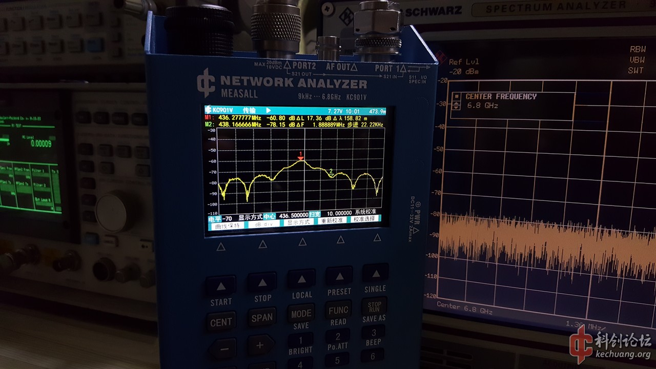

图:检测同一楼顶架设的两套天线之间的隔离度。天线垂直高度差:8米,水平距离:40米,两天线都在铁塔相反方向,接收天线上有一只1单元空腔滤波器,有20dB前置放大器,馈线总长180米,损耗约10dB,天线增益0dB。如扣除放大器及馈线影响,隔离度刚好达到70dB。

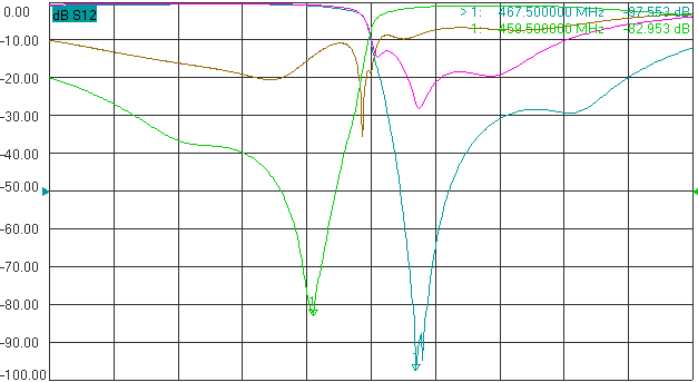

相对于双天线的复杂和昂贵,使用双工器是最经济且效果可以接受的方案。古代曾有带通型双工器,它的主要优点是抗杂散响应、抗互调,但也存在损耗大,且隔离度并不太理想等问题。当然在投资足够的情况下,可以采用环形器+6只空腔滤波器的带通双工器方案来获得满意的结果。上世纪90年代以后,带阻型双工器取代了带通型双工器,这种双工器在发射通道上抑制接收频率,在接收通道上抑制发射频率,隔离度可以很容易的做到70dB以上,而且只需要一根天线。目前国产双工器的价格已经降低到300元左右,成为工程首选。
图:带阻双工器的阻带特性,可见抑制超过80dB。
