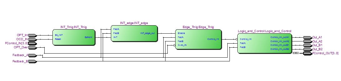

了解到以上特征,我年前花了两天时间,用verilog写了几百行代码。
初步实现了DR4-1.3b移植到CPLD上,这也算是一个里程碑。
可以看到综合出来的这一段RTL一共可以分为四个模块。
前两个模块是对灭弧和反馈信号做同步,最后一个模块是能够在发生skp的时候。
交替关断,均摊发热量。

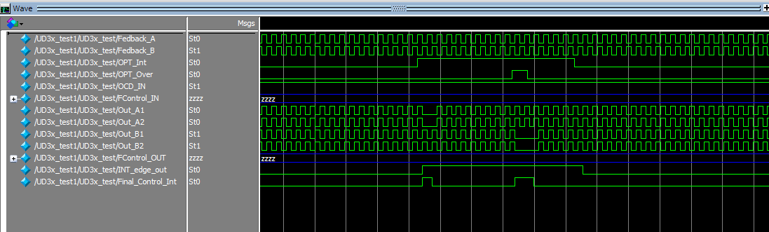

寥寥四个模块,就构成了skp的基本功能形式。图中看出,skp功能已经被实现。
但是依然存在一些问题。
其中核心代码分享如下

这个模块产生了一个以FB信号更新的上升、下降沿D触发器。
实现基本skp功能。

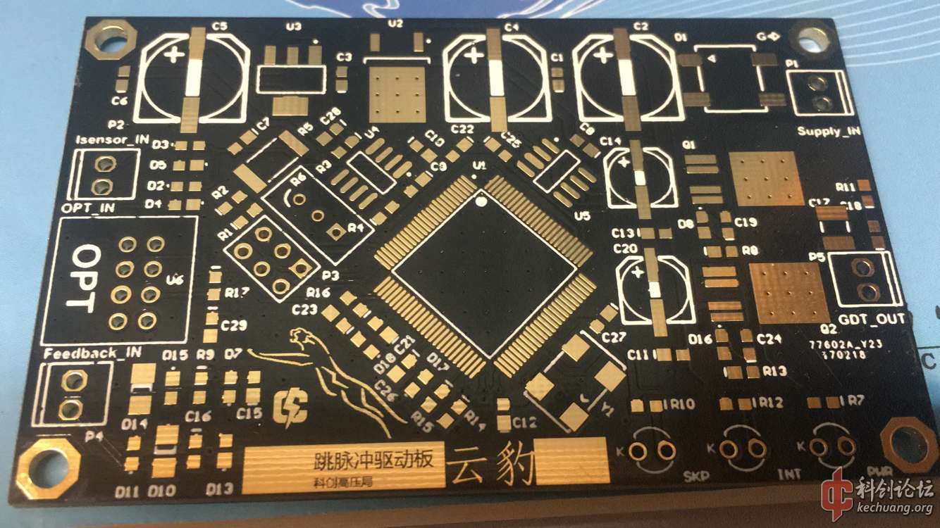

在高压局和工业局各位同志热心的帮助下,这款skp驱动板终于以硬件的形式呈现在我的面前。
这里要特别感谢袁局(review) 、NPK(logo)、虎哥(suggest)和我的妹子(logo)provide。
以上是两个月来做的工作,很不容易,但是做成了。
这款驱动板的意义非凡,是国内第一块使用可编程逻辑器件的DRSSTC驱动板。
掌握了完全的自主知识产权。它能实现
1:SKP模式和普通DRSSTC驱动板模式硬件兼容。
2:SKP/OCD阈值调节。
3:全数字模式实现传统DR驱动功能,不需要任何RC外围处理信号。
4:peak ±20A 单路驱动能力,可轻松驱动全桥/半桥等拓扑。
5:逻辑延迟小至7nS,整板延迟小于40nS,保证理想工作。
6:完善的复位电路,保证强电磁环境下的正常工作。
其他的一些初始特性
1:软件灭弧限宽
2:软件灭弧锁存
这个帖子主要介绍一下这俩个月以来的研发历程。
细节慢慢补充,有问题可以在帖子后面跟,能回答的尽量回答。
