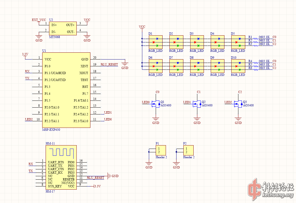

这几天帮朋友设计一个RGB 调色灯,电路图如下。
其中出现一个很奇怪的问题。当只点亮Q1的时候, 按理说应该只有蓝色被点亮,但有个别红色也会亮起。这种情况出现一段时间以后, 几乎所有红色都会亮起,蓝色反而灭了(依旧是在Q1导通的情况下)。感觉好像是内部导通了。
尝试焊了几个板子来锁定问题根源。一开始的几个板子MT3068调到15V, 接上一瞬间就闪烁, 工作不正常,串色现象出现。 后来怀疑是不是电压高,调到13V,一开始正常一段时间,随后又出现随机闪烁,然后频率越来越高。然后在用蓝色的时候有一个LED的红色亮起,蓝色反而没亮。逐渐很多蓝色都亮不起来了,红色反而亮起。

你需要给所有的MOS管的G极都加下拉电阻

LED0,LED1,LED2各加下拉电阻
