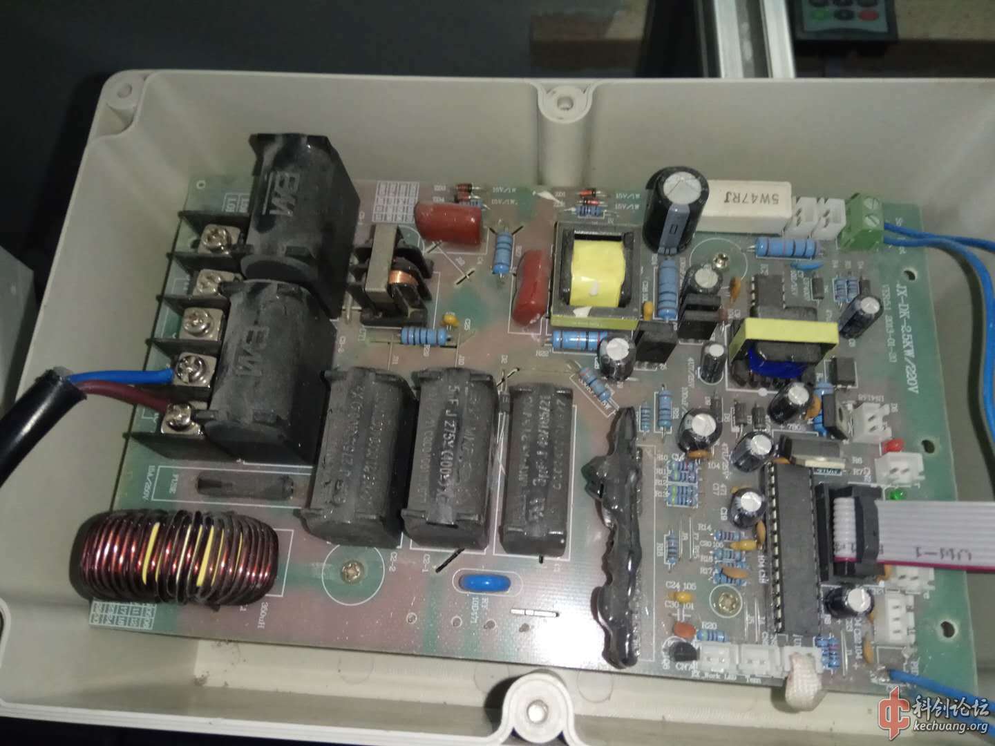

做感应加热,控制板用的是淘宝买的商用产品,各方面都比较满意,现在问题在于线圈。

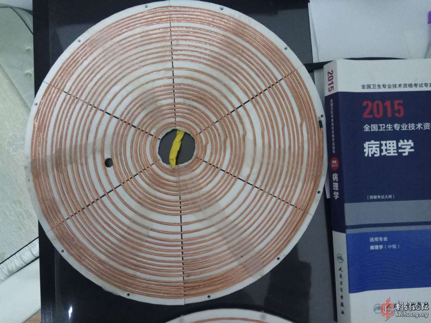

一开始使用电磁炉线圈,加热很不均匀,现在自己绕线圈,解决加热均匀性问题。
控制器照片

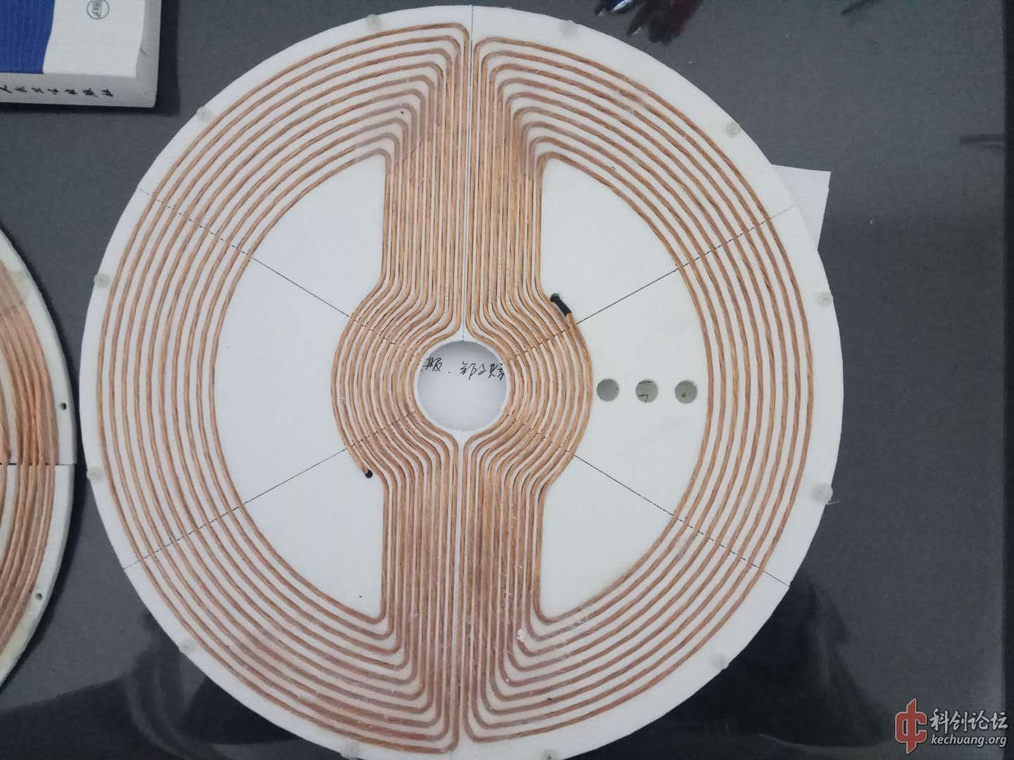

最开始采用的是平面圆线圈,中心死区问题难以解决,现在改用蝴蝶线圈,控制器工作频率从正常的15~20KHz提升到30~40KHZ,提示电感过低,一直报错。圆形线圈还有一些可以利用的电感估算公式,复杂形状的好像只能用电桥测量,那东西还挺贵的。
圆形线圈
蝶形线圈
请问各位大神,绕线圈有没有什么方法估计电感啊。

背面的磁芯呢
没有这个东西电感肯定不够,软件是没有用的

引用 3DA502:
背面的磁芯呢
对,背面没有,我加一个试试
