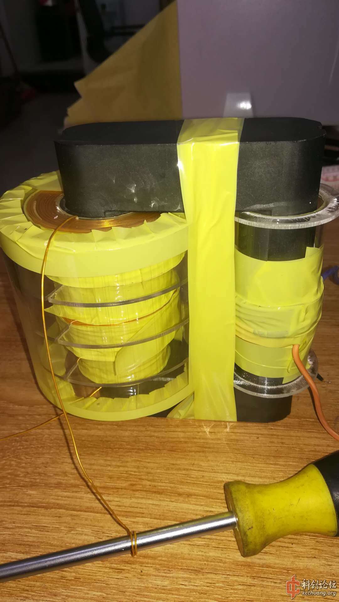

想做个FUSOR玩玩,计算测试需要连续输出电压140KV以上,输出电流50毫安以上的高压电源,整个进程拖拖拉拉了差不多半年,还卡在高压电源这块。
手上有两对PC40材料的UY30磁芯,磁芯截直径为30mm左右,其它参数如图:
PC40的参数:初始磁导率 2300±25%,据说最高磁饱和为0.39T,理论单个最大支持功率为4.3千瓦。

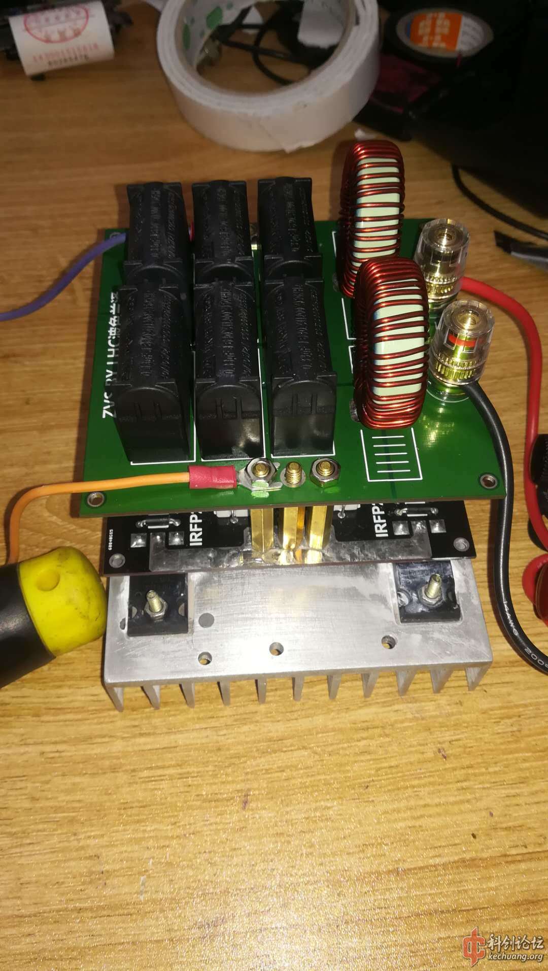

电源现采用的是12V69A的测试电源搭4管ZVS,ZVS为分体电路,改成带抽头12V驱动,350V供的ZVS比较简单。也有考虑用全桥供电,当然这都是后面的事。

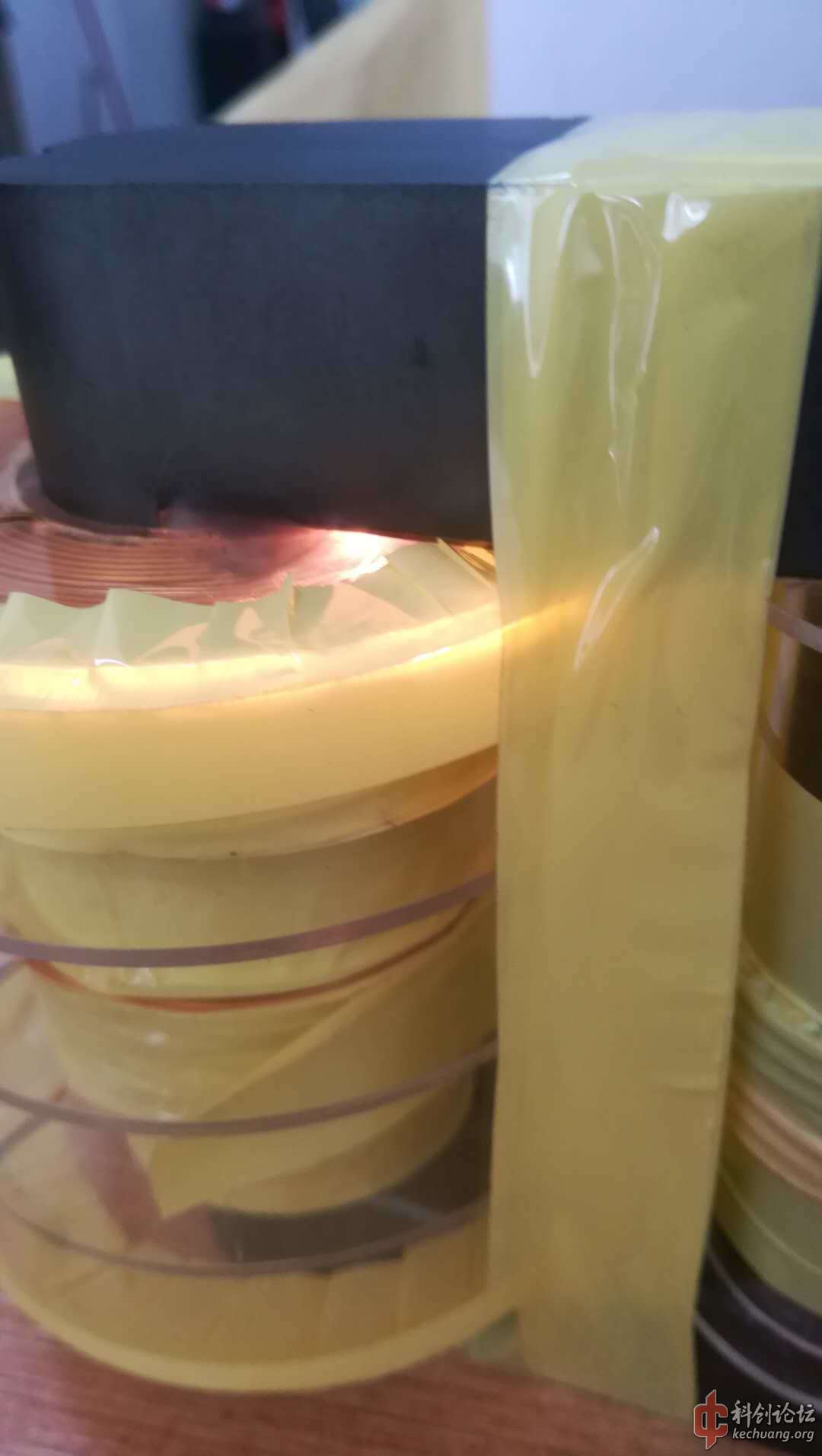

第一步尝试做的高压包,采用的线为0.25mm的三层绝缘线,据介绍击穿电压大于15KV。
高压包架是自己做的透明亚克力材质的。

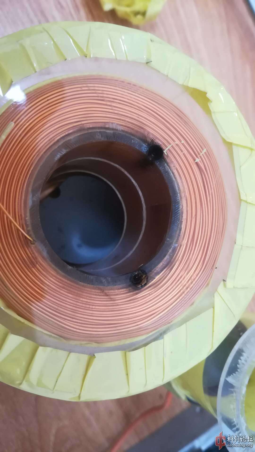

第一次绕线,根本没有计算过各种数据(实际也不会算),次级线圈绕的有点参差不齐,线圈中部还有两个接头(因为0.25mm的线只有200米,所以两头都用了50米的0.5mm三绝缘线拼接),整个次级线圈共计2074圈,初级为无抽头,共6圈。纯手工绕,工艺非常差。

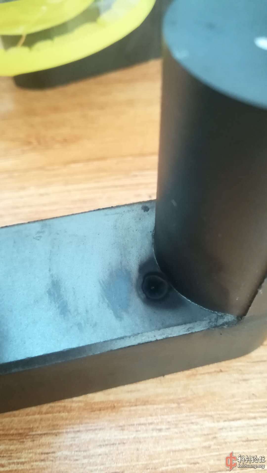

在加电测试中,击穿距离大概是5-10mm。最大拉孤距离看似在4-6cm。当然到了5cm以后,高压包尖啸个没停。最后,高压包内部被击穿(直接击穿压克力绝缘壳)。
附上照片及小视频。

被击穿时照片:

是丑献上了。因为整个高压板块,似乎都没有关于高压包制作的计算贴子,所以下面开始求助我不会算的东西。
变压器油已到位(号称2.5mm耐压70KV以上),环氧树脂也已到位,初次级线还没重新买,次级线依然打算采用整根耐压15KV的三层绝缘线。在绕线过程中,边绕边刷绝缘漆,做好后整个高压包浸于变压器油中。
在一个高压包中直接做到140KV(整流后)25ma以上输出,在UY30的基础上该怎么绕线?初次线的线圈数及线径该如何采用?
在两个高压包并联后整流的情况下,能否实现140KV,50ma以上输出?
谢谢各位了。

连续 140kV 50mA。。。
不如直接去货场淘个X光机电源..

做完灌油后需要抽真空排溶解气体以提高绝缘性能,还有不能有水,严重降低性能

霓虹灯镇流器,摩托车点火线圈,激光管驱动器,这些东西可玩性都很高,也不贵

lz可以试试15kv高频变压器然后倍压整流,一起扔油里抽泡,看很多x光机电源都是这么个结构,少有直接升压到百千伏的。玩Fusor注意安全,毕竟高真空+高电压+可燃气体。

油浸结构应该就不用刷绝缘漆了

看LZ高压包引出线,简化到连硅高压线都不用了。另外,次级线圈才分4段,似乎少了些。

业余条件下140kv直接变压器输出不太现实,用倍压吧
