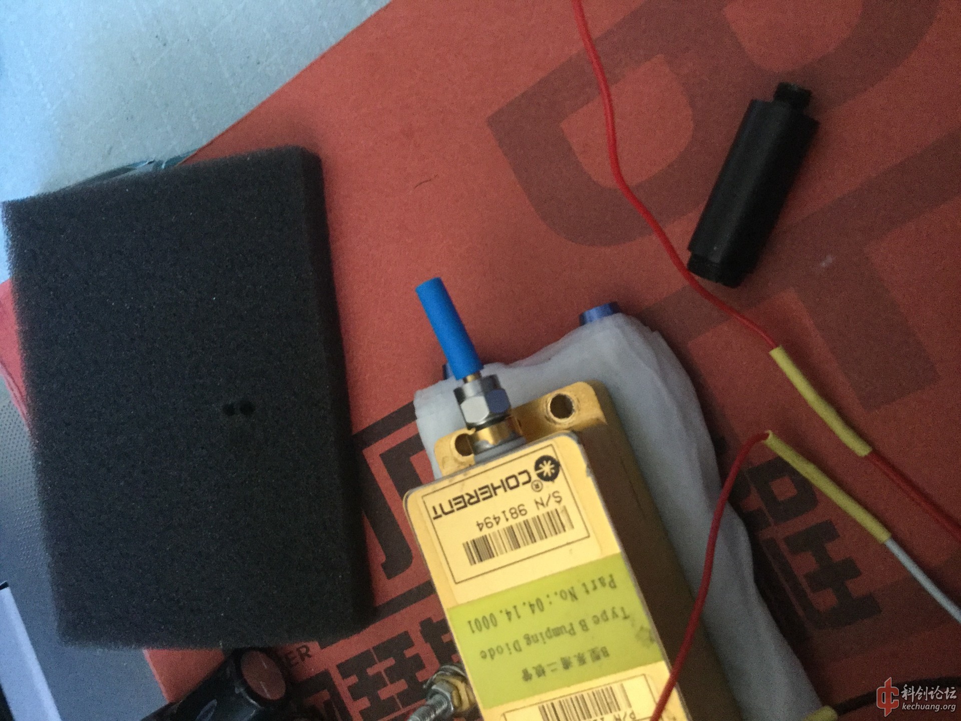

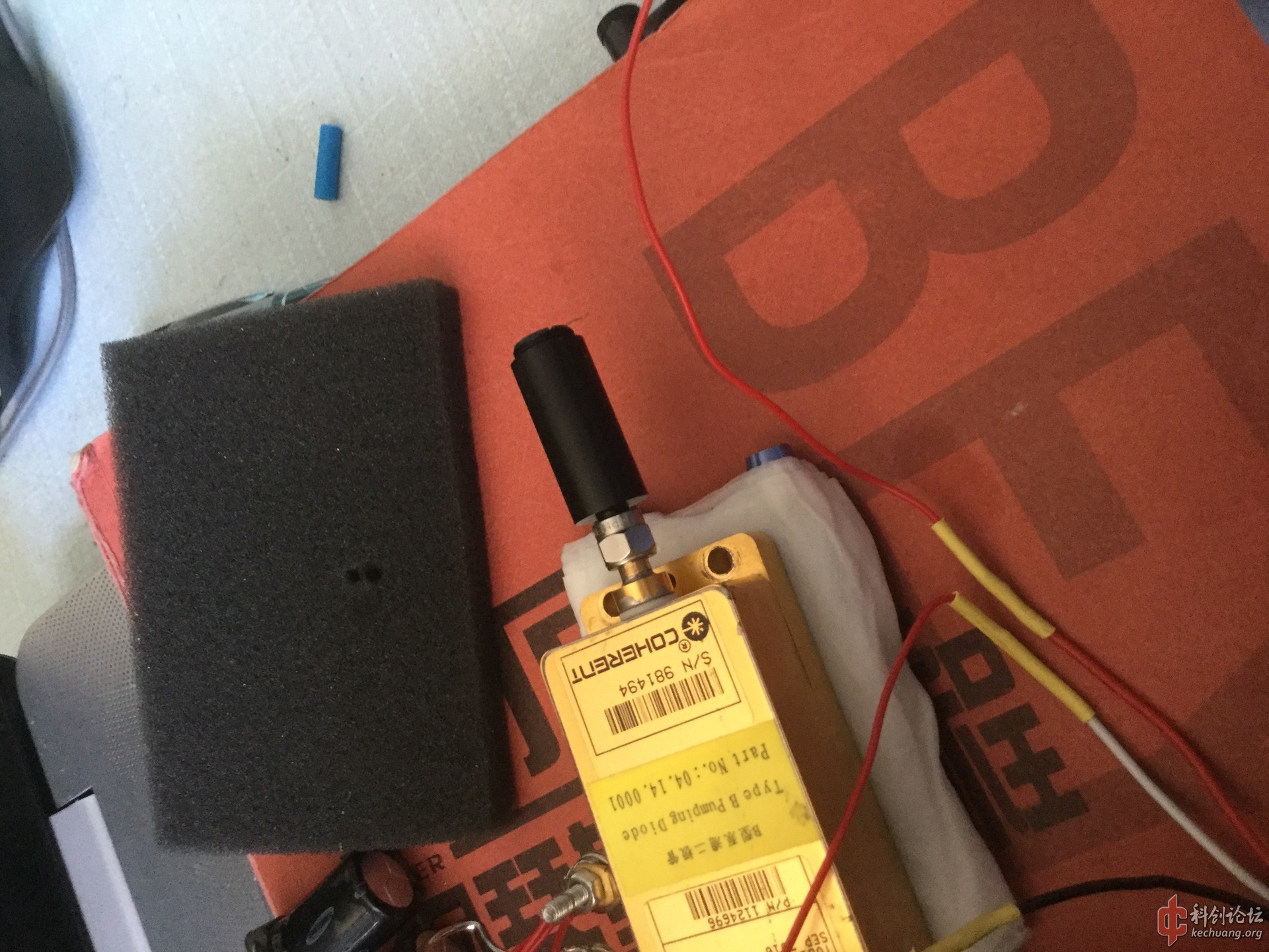

直接把准直镜接到激光出光头?然而怎么调都调不直
还是说得再买根光纤?把准直镜接光纤上?

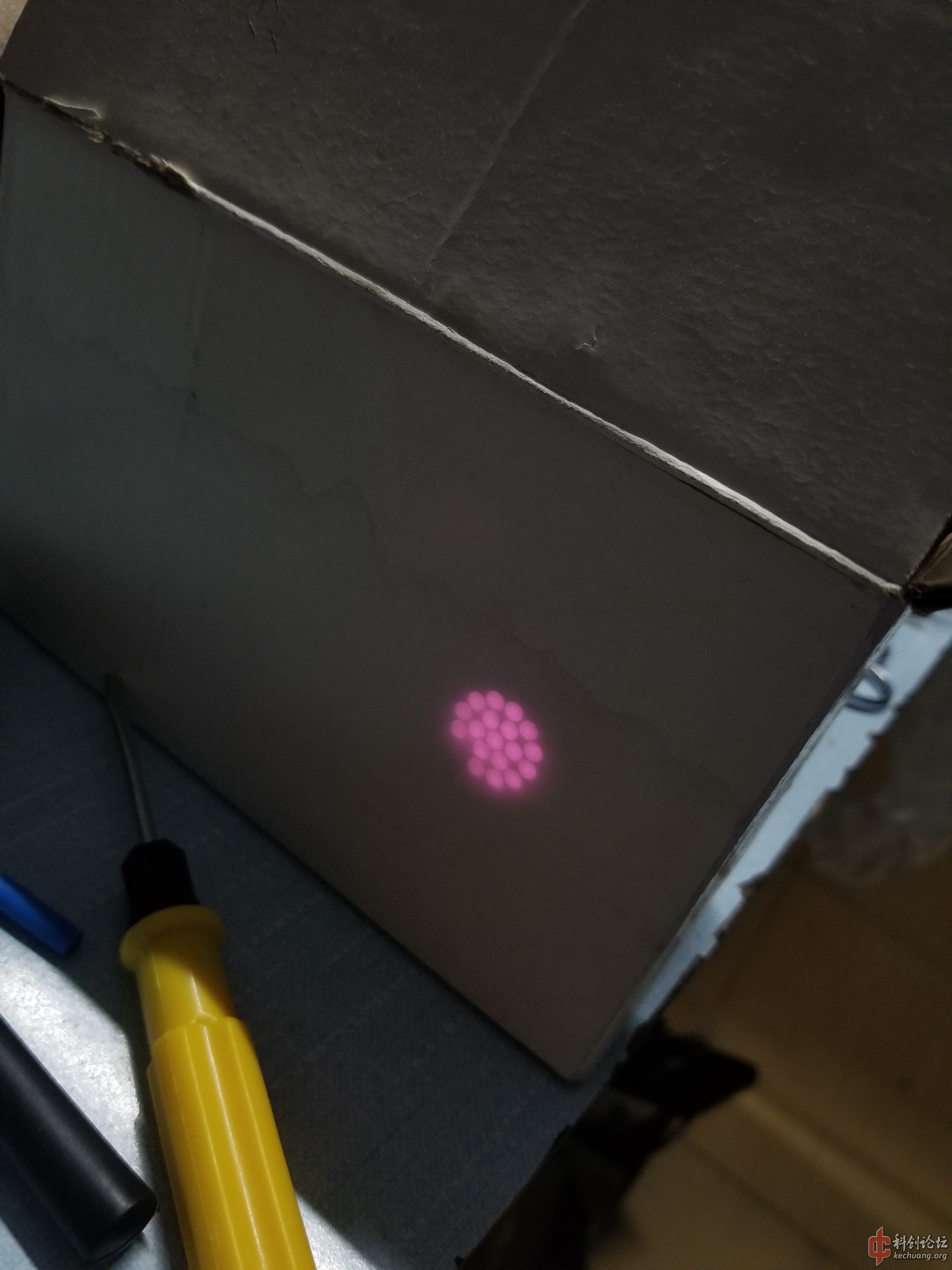

那个空缺的说明已经接近报废了,一个ld已经烧掉了,里面是一个光纤对应一个ld的。。。

@RodTech 现在这个我用20a,功率已经满足我的要求了,少个ld就少一个吧,反正当废品收的,但是这个真的如那个准直器卖家所说,这种不能弄成平行光?比较希望能聚成平行光好调光路Orz,实在不行就只能买光纤了
