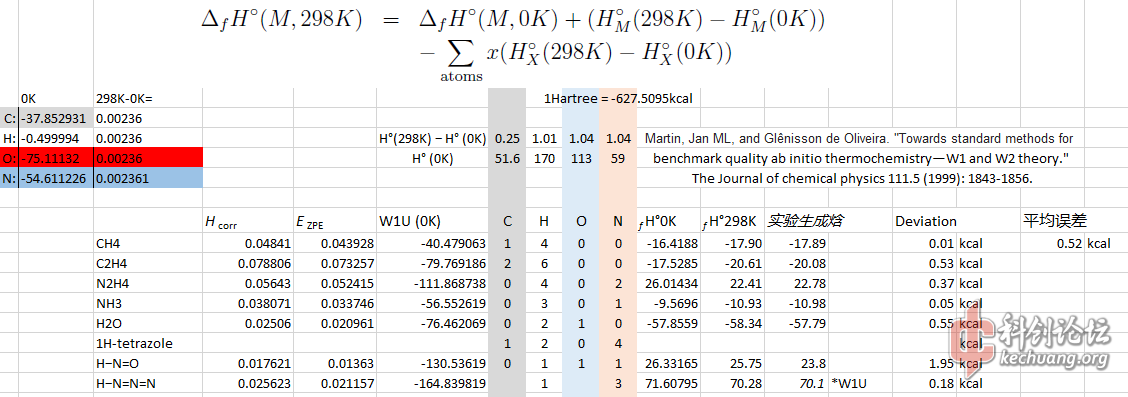

计算结果:
以下是7个小型材料的生成焓计算。其中,HN3,拥有3个重原子,和 C2H6 ,2个重原子,暂时是个人最大的计算材料,C2H6 耗时 4小时25 分钟。 1H-四唑跑了8个小时候出现了 diskspace 错误, 肯定是超越我电脑的极限了。
所有气态生成焓是在 NIST 数据库里找出。其中,HN3 的 70.1 气态生成焓不是实验数据,是和俄罗斯人使用超级计算机使用同样 W1U 方法得到的结果。2个结果,拥有 0.18 kcal 的误差,算比较吻合。
俄罗斯人的数据在这里:https://pubs.acs.org/doi/suppl/10.1021/jp404484q/suppl_file/jp404484q_si_001.pdf
 W1 理论:https://aip.scitation.org/doi/abs/10.1063/1.479454
总结
平均误差稍高于推广的 0.3 kcal 是因为 H-N=O 的气态生成焓和实验结果拥有 1.9kcal 的错误,个人认为这个可能是实验误差。
相对而言,该方法精度特别高。N2H4 的误差只有 0.37 kcal 的误差,在 B3LYP 6-31g(d) 的计算结果里,N2H4 的误差接近 10kcal,而是用同样方法带入到 1999 rice et al 方法后,误差更高。N2H4 在 B3LYP 6-311g+(2d,p) 精度的计算的结果和实验只有 2kcal 差距。
计算时间: W1> G2, CBS-APNO > G4 > G3, G2MP2 > CBS-QB3 > CBS-4M
精度:W1 > CBS-APNO > CBS-QB3, G4 > G3 > G2, G2MP2, CBS-4M
