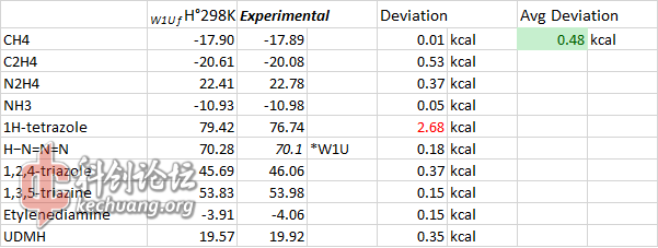

最近跑了10个 W-n 的生成焓计算,因为 W-n 的高氮化合物计算比较少,本人计算了 3 个以前没有被 W-n 方法计算过的化合物,1-H四唑,1,2,4-三唑,和 1,3,5-三嗪。

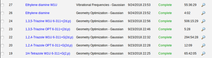

1,3,5-三嗪在W1U 方法上耗时超过 500 个小时 (CPU*时间) (超过半个月),而 1-H四唑,1,2,4-三唑,耗时较短,在 200 小时左右。UDMH 耗时120 个小时。总共计算10个化合物超过 1000 个 cpu 小时。
W1U 理论生成焓。1H-四唑的生成焓是 W1U 理论得出结果误差的最高之一(本人见过 W1U 最高的误差),反而觉得实验生成焓可能有问题。综合,10个化合物的生成焓误差小于 0.5kcal。
CPU 耗时。三嗪的W1U 计算耗时了 506 个小时和15分钟。1,2,4-三唑的耗时也接近300小时。
