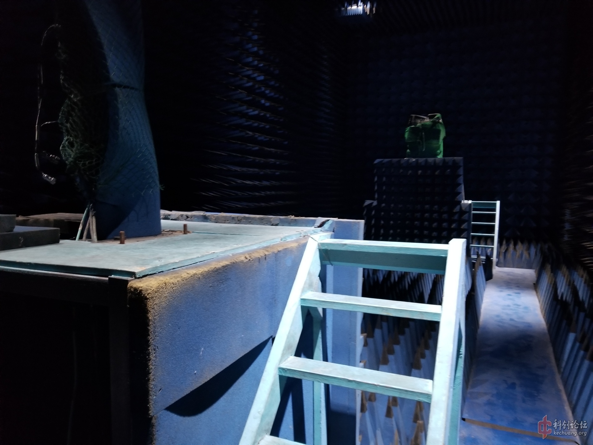

这是测试环境

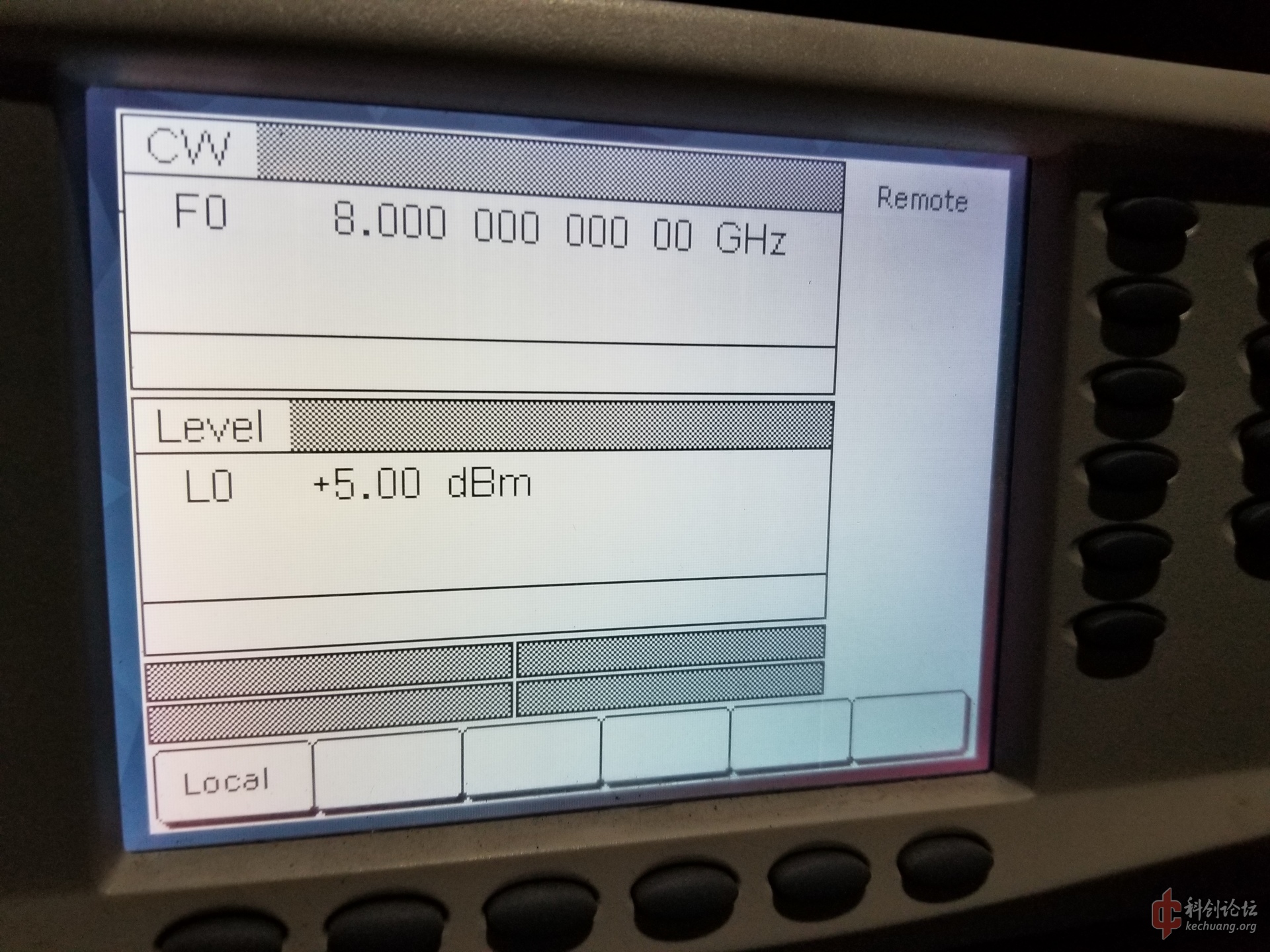

发射信号源

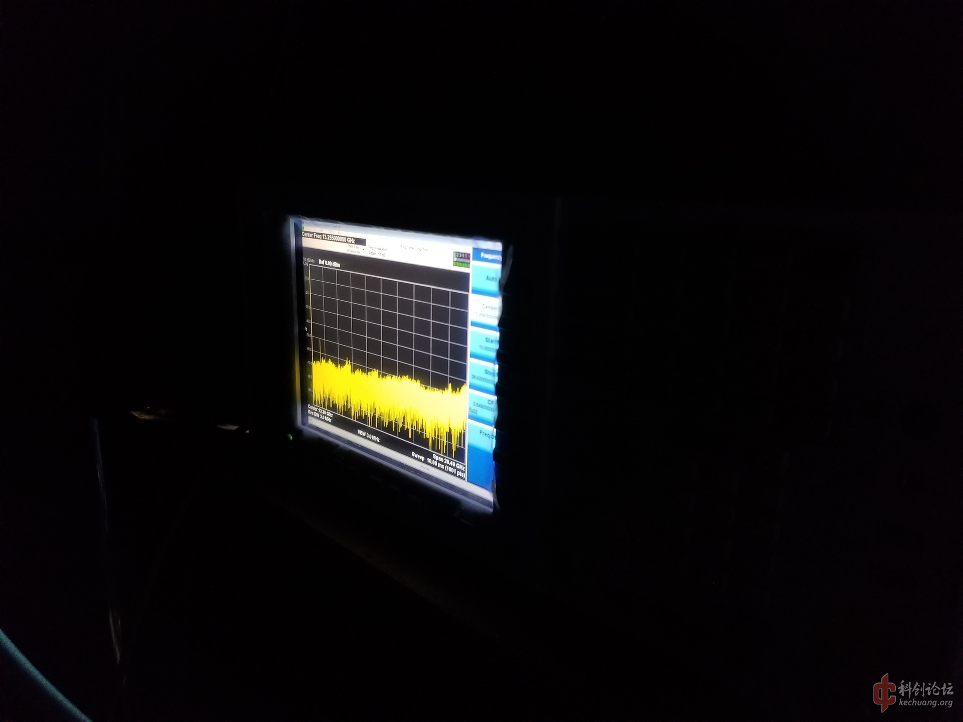

 接收设备。用频谱仪接收能够通过峰值查找容忍较大的频率误差,并取得较快的读数速度。
 1GHz以上时,发射天线采用宽带双脊喇叭。

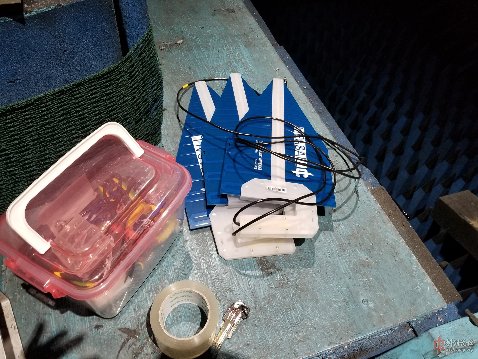

 这是待测天线
 用胶带绑在转台上。

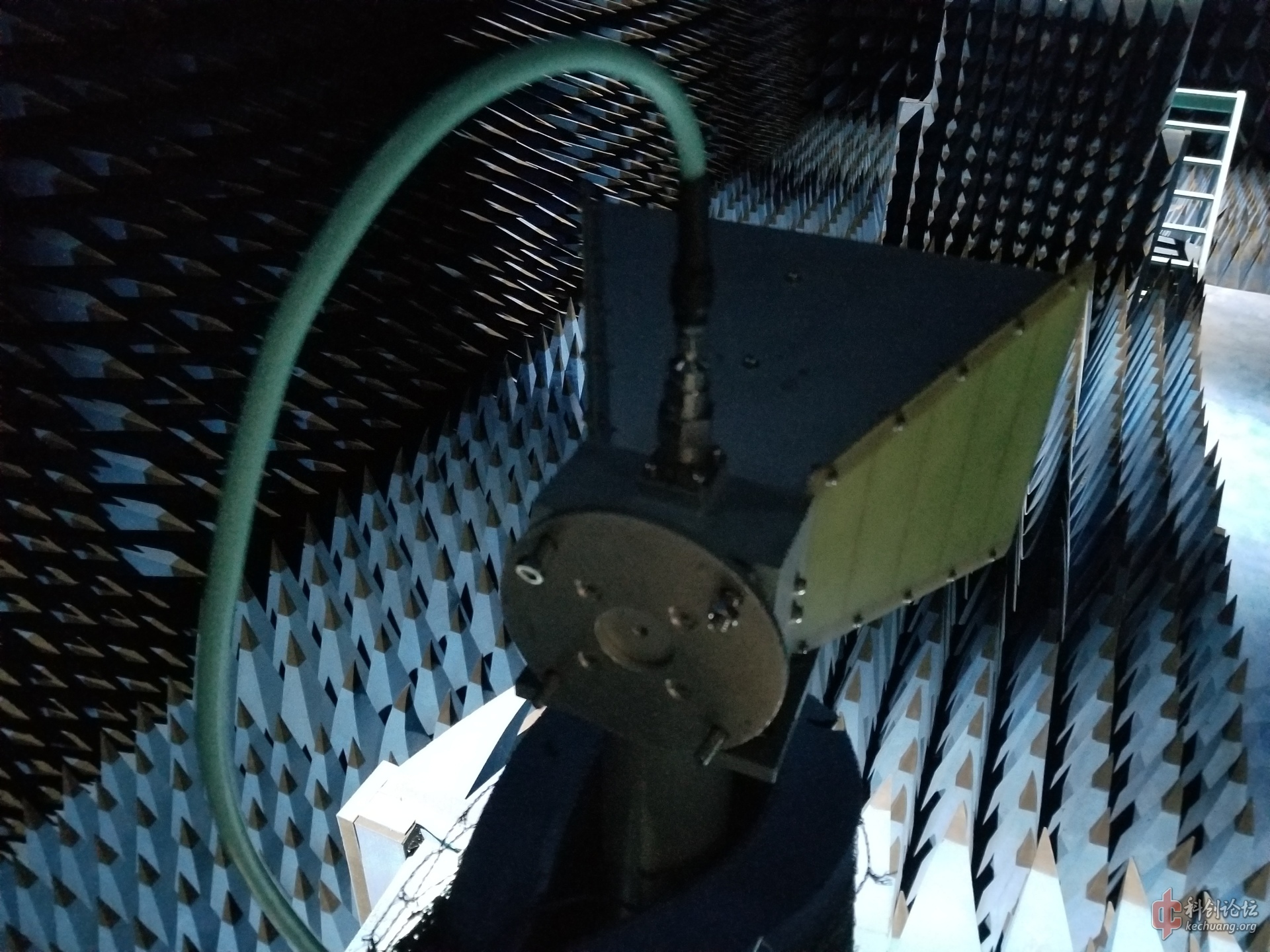

 远景。转台是金属的,外面需要用吸波材料包裹。该转台具有XY两个平移轴和α(方位)β(俯仰)γ(极化)三个旋转轴。
 这是转台控制器。测试原理是让待测天线旋转,然后记录各角度时的接收电平。
