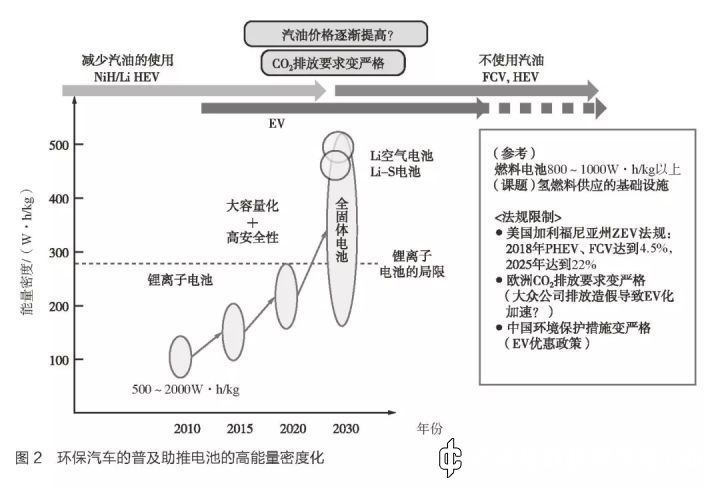

图2 展示了实际EV 和HEV 的电池容量的变迁。可见,EV 和HEV 的电池容量有很大的差别。图2 是以笔记本电脑等配备的普及型圆柱体电池18650(直径为18mm,长度为650mm,2A·h 型)为标准,进行装机容量对比的结果。无论是容量,还是价格,都存在10 倍以上的差距。

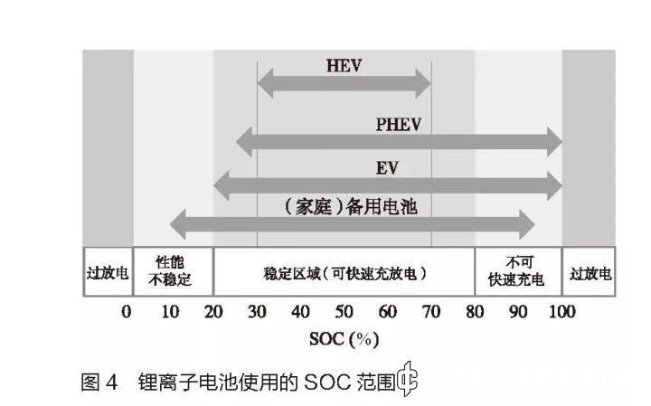

在EV 和HEV 中,电池的使用方法多少有些差异。EV(PHEV)中,使用电池的主要目的是储存行驶所需的能量。但在HEV 中,使用电池的主要目的是提高发动机的燃油经济性,弥补发动机从低速开始加速(驱动)和减速能量回收(再生)的短板。因此,在HEV 中,电池应工作在驱动和再生效率较高的区域(SOC 为30% ~ 70%)。而对于EV 和PHEV,在家庭环境下充电时,为了防止电池劣化,应进行缓慢充电直至充满;在户外环境下充电时,应根据需要利用快速充电桩充电(图4)。
之所以能够快速充电,是因为充电量最大只达到电池SOC 的80%。要想让SOC 超过80%,只能采取让充电电压不超过电池电压上限的缓慢充电法。作为参考,用于家用太阳能发电系统的备用电池,为了防止劣化,使用的SOC 范围是10% ~ 90%。
