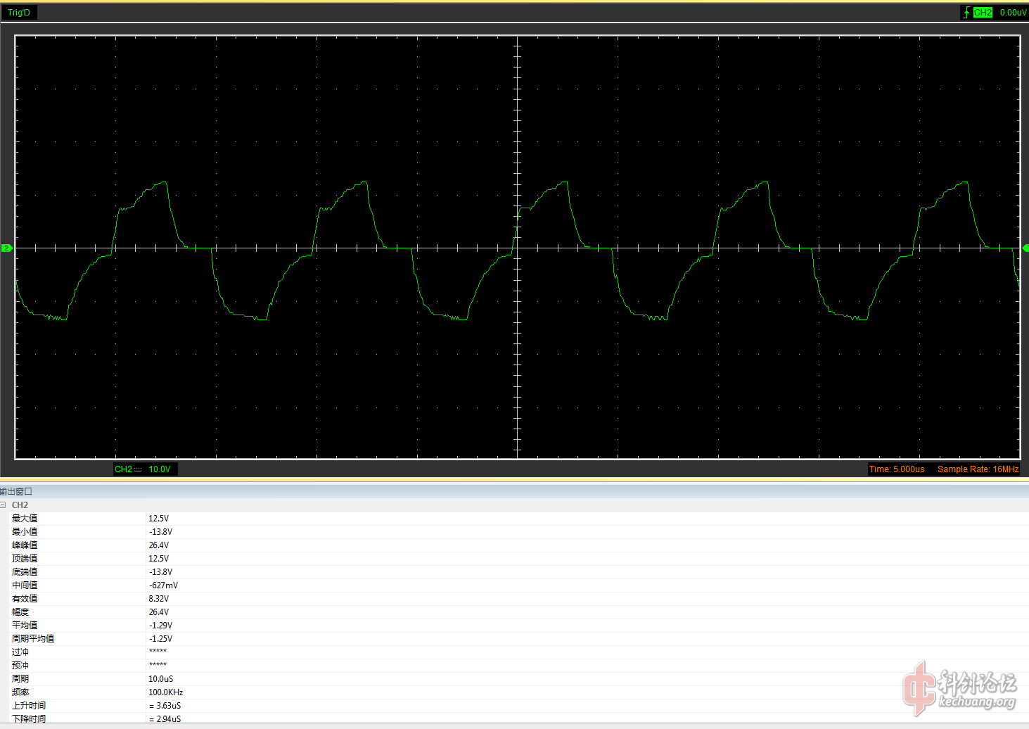

如题,LCC拓扑部份算是折腾结束了,有个理想的结果。但回过头来重新检测驱动部份,又发现问题了。
驱动的波形,非常难看。
驱动电路图还是这张,目前也只改了3846控制频率方面的电容和电阻,把原先的50K频率弄到了100K,整个原理图还是不变的。

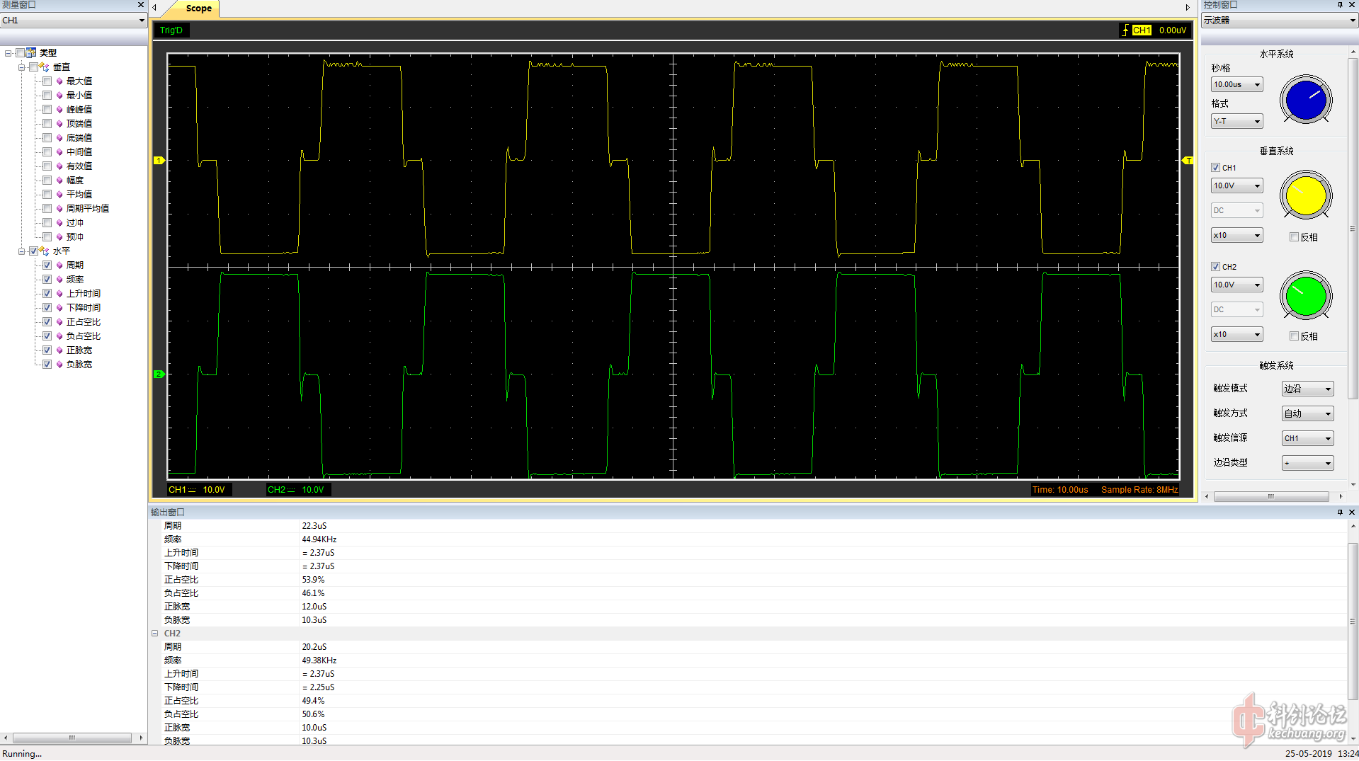

下面的图片是原先50K时截取的波形,前面LCC贴子里发过了,这里重新发次对比一下。
前面波形的驱动板,已经炸了,后面这个是重做的驱动板,电路图完全没改动过,元件也全是用的一样的,但新板子的驱动频率从20K到100K,都很糟糕。
有问题的波形图片暂时选不出来,等重新刷新一下再传。
刷出一张接负载后的波形图来,如下。
空载时的波形也刷出来了,就下面这个样子。
这次真要求高手指点一下了。
不确定会不会是驱动功率不足,隔变后面串的电阻过大而引起的原因?

折腾了一晚上,找到波形的问题所在。一切源头,都只因为隔离变压器的原因…然后就是买到假的FF150R12KS4了…

@ 虎哥  你这幸灾乐祸的…一对假的FF150R12KS4,都花了360块了…哪能发财…
这假模块,18K的软开关频率都跑不上…
