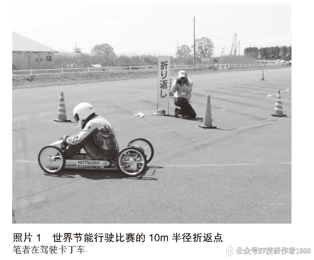

位于日本秋田县大泻村的世界节能行驶比赛的赛道
3km 直线赛道绕行1 圈约6km,每圈设有2 个折返点。一端的折返点半径较大,即使以接近40km/h 的速度也能够转向掉头。
另一端的折返点半径只有10m,近似于原地掉头的折返必须减速才行(照片1)。参赛车必须从40km/h 以上的速度减速到20km/h,因此有效利用制动能量的意义是不言而喻的。这可以通过计算来确认。假设车体质量为30kg,驾驶员体重为70kg。总质量为100kg 的物体,从40km/h(11.1m/s) 减速到20km/h(5.55m/s),这时的动能差值为
E= 1/2×m ×(v 12-v 22)
=50×(11.12-5.552)=50×(123.21-30.8)
=4620(J) → 1.28Wh
第一阵营行驶15 圈,需要做15 次再生制动,理论上可以回收19Wh 的能量。实际上,考虑到发电能量损失及行驶阻力带来的能量损失,只能回收19Wh 的70%~80%。即使这样,也能够使总能量为144Wh(12V×3Ah×4)的电池组增加约10% 的量,这个效果也很明显。
