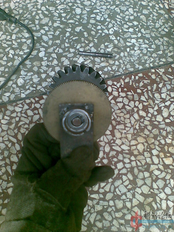

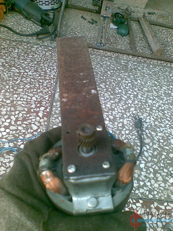

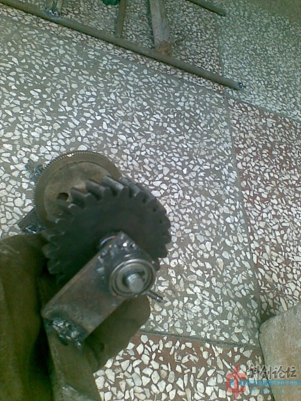

先做个电机架

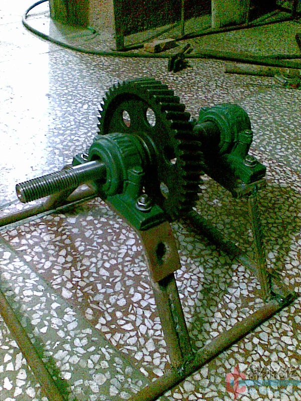

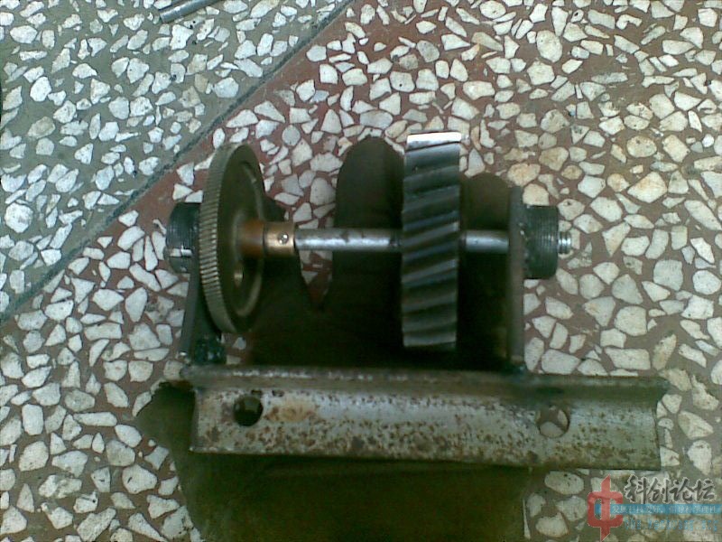

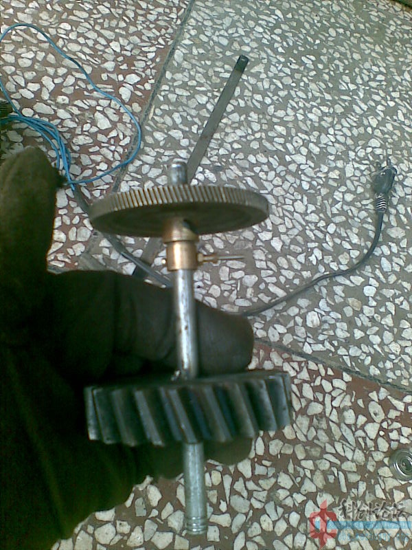

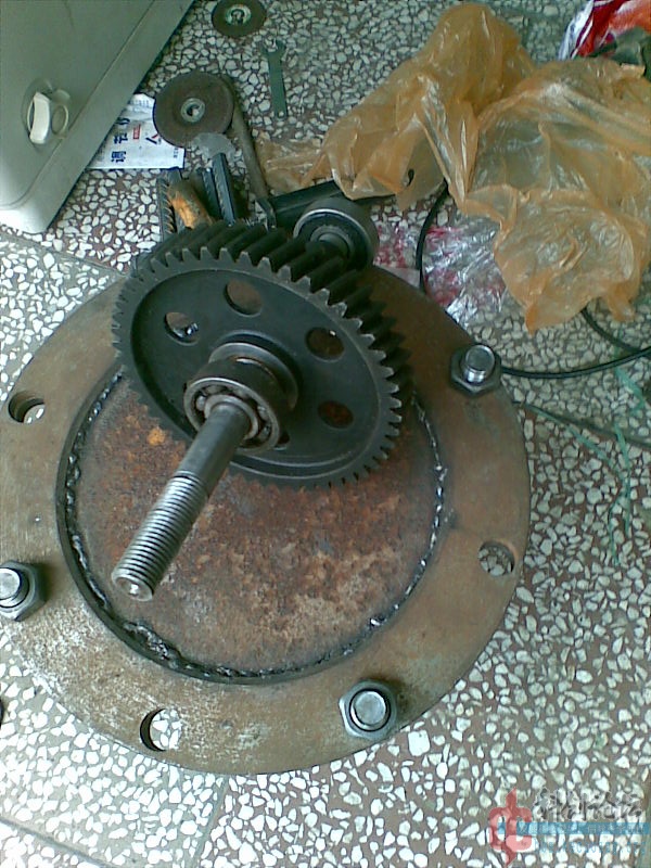

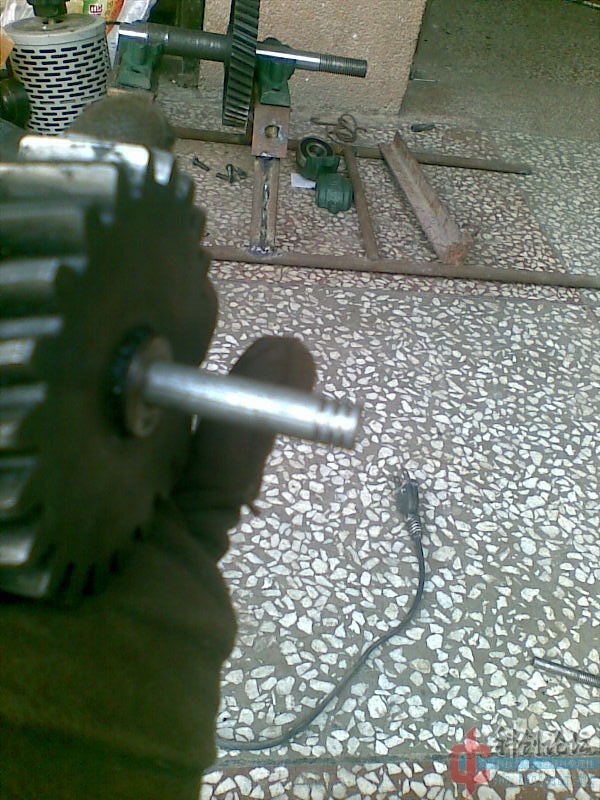

2级传动系统 齿轮组 轴承和连接方式

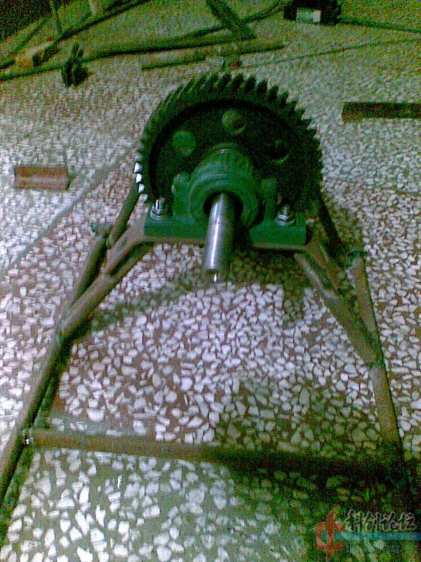

主轴的装配

电机和2级传动系统的连接
2级系统和主轴的连接
嘿嘿~先通点试下车~效果还不错哟 [s:92]

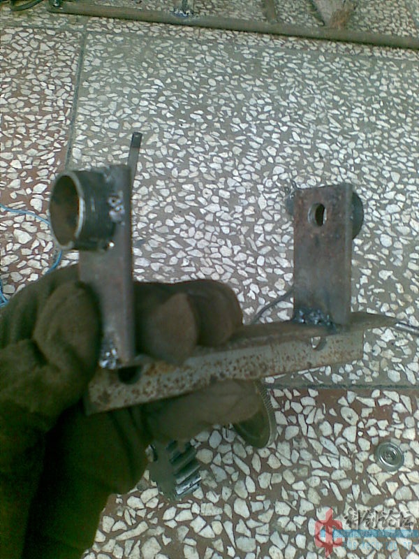

由于是前开卸料式的罐体并且罐子很重 所以在罐的中部做了一个支持结构 用了两个小的轴承来分担一部分罐体的重量
为了便于调整把轴承支座上的固定孔铣长
支座装好的样子

中部支撑结构细节
